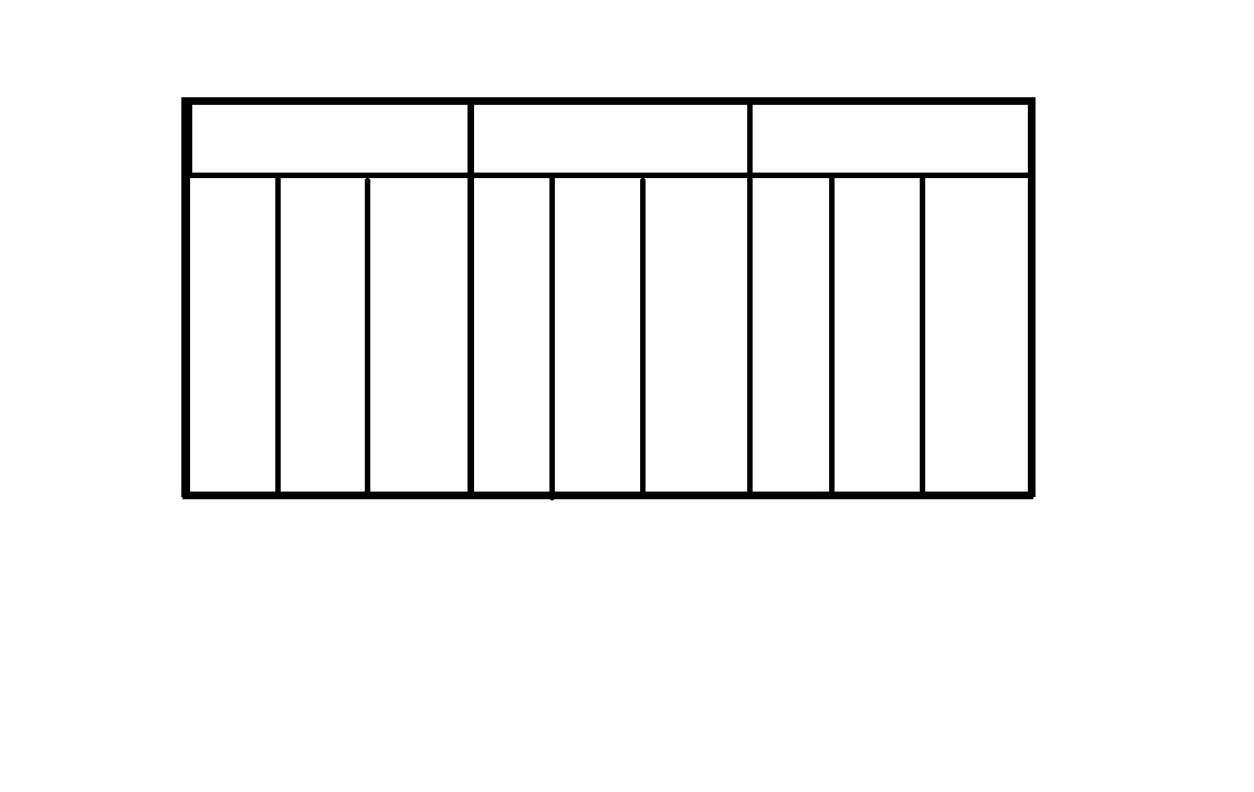

In un contenitore di misure 440 x 80 x 150 spessore pareti 2,5
che tipo di batterie ci si puo "infilare" e che capacità in ah si riuscirebbe ad ottenere?
bija
852 Messaggi
Inserito il - 16/04/2012 : 23:39:36  Mostra Profilo Invia a bija un Messaggio Privato  Rispondi Quotando
....... 22 pezzi di 38120 e ti avanzano un paio di cm in lunghezza; quindi 66V10ah. Sicuramente otterresti di più con le celle a sacchetto......dipende da che batterie vuoi inserirci.....

In effetti per sfruttare un contenitore a forma di parallelepipedo le celle a sacchetto sono il massimo, sempre che le loro misure siano uguali o un sottomultiplo delle misure interne, altrimenti è ancora peggio.
Un buon sfruttamento dello spazio si ottiene con molte celle piccole e performanti (18650 da 2000-2400mAh) collegate in serie-parallelo fino al riempimento.
Personalmente faccio delle simulazioni grafiche prima di decidere cosa usare, in base a cosa offrono i commercianti.

ad esempio...
ho visto delle 38120S headway da 10ah e 3,2V....
se ne acquistassi 10 , mettendole in parallelo otterei 10 ah a 32v giusto?
il diametro sarebbe 38 , la lunghezza 380 e la larghezza 120....
ci potrebbe anche stare... oppure ho sbagliato qualcosa?
sarebbe difficile poi creare i collegamenti per il bms ( e sopratutto quale dovrei prendere?...
come farei poi per caricarle?
Potreste poi darmi una mano "via internet" per assemblare il tutto?
Inserito il - 19/04/2012 : 00:37:00  Mostra Profilo Invia a Barba 49 un Messaggio Privato  Rispondi Quotando
Se acquisti 10 celle da 3,2V e le colleghi in serie otterrai una tensione intermedia tra 24V e 36V nominali, e avrai problemi ad accoppiarci una centralina.
Per le LiFePo4 le batterie sono composte da 8 celle (24V), da 12 celle (36V) e da 16 celle (48V).
Penso comunque che 12 celle di quel tipo entrino nel tuo contenitore, anzi, ce ne stanno dodici del formato 40152 da 15Ah!!!!

Inserito il - 20/04/2012 : 16:09:07  Mostra Profilo Invia a Ebikez un Messaggio Privato  Rispondi Quotando
si può optare per una configurazione di questo tipo?
Le 38120 sono per forza con testa a vite , o ci sono anche lifepo4 con medesima "resistenza" ma con polo da saldare?
