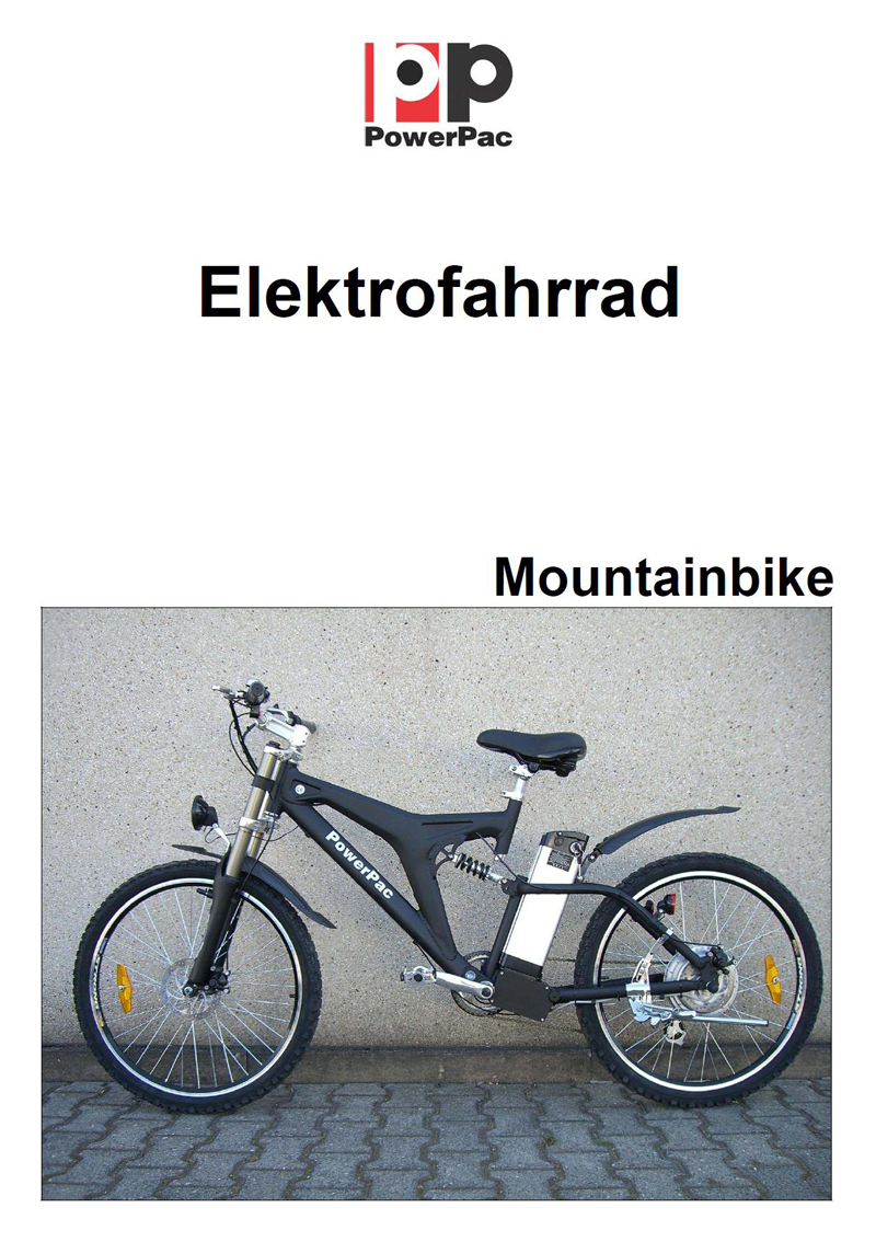

nel mio continuo cercare mi sono imbattuto in questa Bici:
Eh, come mi piacerebbe poter comperare solo il telaio e poi montarci un kit e una batteria a parte!!!
C'è qualche sito cinese che lo vende ?
Secondo voi è valida come ebike?
Accetto volentieri qualsiasi parere. Grazie!

scusate, sono nuovo e non so come inserire la foto...
ci riprovo... La bici è quella al seguente indirizzo:
http://www.powerpac.de/Bilder%20PowerPac%20und%20technische%20Daten/EBAY/Mountain_FRONT.jpg

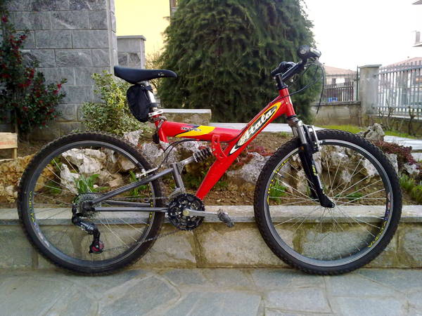

Io sto elettrificando questa bici:
60,77 KBE la batteria ha trovato posto sul telaio subito davanti la sella sotto. Appena la finisco posterò le foto!
