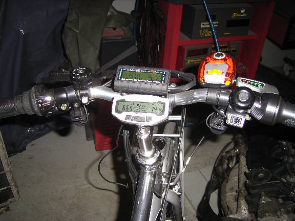

Inserito il - 28/04/2012 : 22:08:08  Mostra Profilo Invia a Dasti un Messaggio Privato  Rispondi Quotando
Io ho risolto in questo modo:
revoshift per i pignoni a sinistra e levetta per le corone sempre a sinistra e mi trovo benissimo.
vadero
299 Messaggi
Inserito il - 28/04/2012 : 22:32:17  Mostra Profilo  Clicca per vedere l'indirizzo MSN di vadero Invia a vadero un Messaggio Privato  Rispondi Quotando
molto bella la strumentazione,cortesemente puoi descrivermela?
buona vita
Inserito il - 28/04/2012 : 22:44:03  Mostra Profilo Invia a Dasti un Messaggio Privato  Rispondi Quotando
Niente di straordinario, da sinistra a destra e dall'alto verso il basso c'è:
Revoshift pignoni, freccia anteriore sinistra, levetta corone, G.T. Power Analyzer, contachilometri, comando frecce-clackson-fanalino posteriore, freccia anteriore destra, indicatore batteria a led incluso nell' acceleratore, campanello, interruttore centralina, manopola acceleratore
Ammappete! non ti fai mancare nulla! Ti manca solo la ruota di scorta!!!

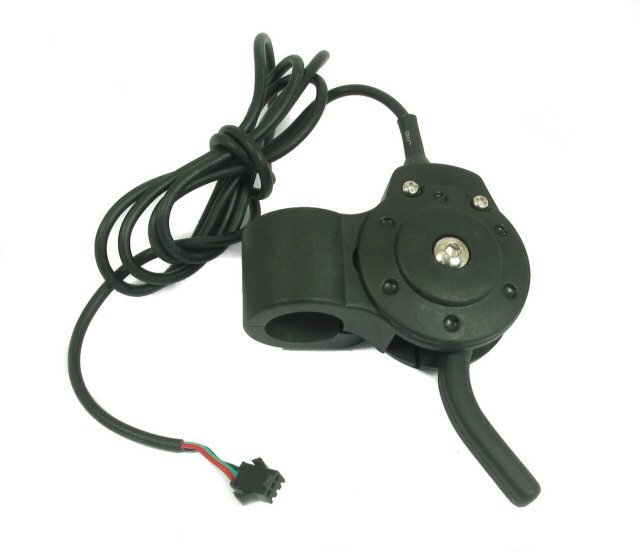

di questo cosa ne pensate?
34,88 KB

E del Trigger (nella foto che ho messo sopra) cosa ne pensate?
Gizzo
522 Messaggi
Inserito il - 30/04/2012 : 11:24:51  Mostra Profilo  Visita l'Homepage di Gizzo Invia a Gizzo un Messaggio Privato  Rispondi Quotando
Cioè un accelleratore ad indice? Dove lo hai trovato?

Inserito il - 30/04/2012 : 11:30:55  Mostra Profilo Invia a Ebikez un Messaggio Privato  Rispondi Quotando
Esatto...un accelaratore piccolo simile al freno.Credo di averlo trovato in una discussione su endless....
questo è il link
http://www.partsforscooters.com/111-46#
In effetti la trovo una soluzione molto interessante.però non so se sia completamente compatibile con le bici
Su endless ho visto che qualcuno la apriva, forse per sostituire il potenziomentro......
Aspettiamo il parere degli esperti....
Inserito il - 30/04/2012 : 11:41:58  Mostra Profilo Invia a Barba 49 un Messaggio Privato  Rispondi Quotando
Non si può sapere a priori se andrà bene, i comandi a potenziometro spesso vanno adattati con partitori resistivi per pilotare efficacemente le nostre centraline.
Qualche utente ha acquistato le manopole Magura con potenziometro e ha dovuto lavorarci per farle funzionare, e qualcuno non c'è proprio riuscito!
Che poi quel comando sia migliore di uno a pollice non mi pare, occorre sempre usare un dito per mantenerlo in posizione.

Inserito il - 30/04/2012 : 11:49:28  Mostra Profilo Invia a Ebikez un Messaggio Privato  Rispondi Quotando
Vero Barba....infatti se riesco a trovare la discussione , qualcuno aveva modificato l'accceleratore...spero di ritrovarla e postarla.
Quanto al dito , è vero che se ne usa sempre uno , ma tra speingere e tirare sia piu comodo tirare!...Almeno credo...
