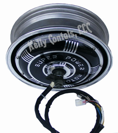

In effetti sono motori da pseudoscooter, infatti montano di solito un solo rapporto o nessun rapporto e non essendo campanabili non si adattano a cambi posteriori a più marce.
Si trovano di molte marche, anche la Kelly Controllers ne produce alcuni, ma sono da scooter e non da bici.
Quanto al Magic Pie dovrebbe dare 1500W a 48V, se non erro.

a me non sembra un motore da scooter,più che altro un motore da bici adattato poi ad un cerchio a razze
si nota che lo stesso motore poi viene montato su cerchi standard 26/28",impossibile fare questo con i veri e propri motori da moto/scooter da 20 kg ed oltre

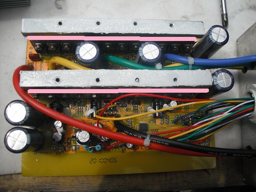

la Lyen da 24 fet shuntata e con piste rinforzate da me
dall'ordine alla consegna:7 giorni
prestazioni ed efficienza mai immaginate prima :19.700 x 297 x 105 C
vorrei adesso divertirmi a raffreddarla a liquido facendo combaciare lungo i 2 supporti Fet (12 per bancata) 2 tubi da 12 mm in rame e tramite tubo in silicone collegare ad un radiatore per PC collocandolo davanti al manubrio,il sistema di ricircolo sarà a termosifone
le linee in rosa è la posizione di dove andranno i tubi in rame
penso di adottare quelli usati nei frigoriferi,più fini in spessore rispetto a quelli da termo idraulica
-- S --
Bobzilla
2466 Messaggi
Inserito il - 23/05/2012 : 21:11:24  Mostra Profilo Invia a Bobzilla un Messaggio Privato  Rispondi Quotando
questi potrebbero essere esempi per i radiatori,naturalmente senza ventole
questo è anche bello esteticamente

Ragazzi, datemi una mano !
Stavo spulciando il sito kelly, l'idea sarebbe trovare una centralina "umana" (20A vanno benissimo) ma di qualita'.
La mia attenzione e' ricaduta sulle KBS (mini controller), stavo gia' per cliccare su buy quando mi son reso conto che sono solo sensored, o sbaglio ? La voglio sensorless
Se cosi' fosse ... alternative ? Lyen ?
36497 Messaggi
Inserito il - 24/05/2012 : 08:26:18  Mostra Profilo Invia a Barba 49 un Messaggio Privato  Rispondi Quotando
Le Kelly sono esclusivamente "Sensored", sono centraline nate per l'industria e poi vendute anche per trazione elettrica e nell'industria non si usano motori sensorless, anzi addirittura spesso per una maggior precisione sull'asse del motore viene montata una dinamo tachimetrica per poter mantenere il regime di rotazione ancora più preciso.

Appunto sui sensorless: dimenticatevi la regen.
2435 Messaggi
Inserito il - 24/05/2012 : 10:51:19  Mostra Profilo  Visita l'Homepage di AlexSv Invia a AlexSv un Messaggio Privato  Rispondi Quotando
Esatto,quelle le avevo viste ma sono care e suppongo anche abbastanza enormi
Se le facessero in versione mini sarei a cavallo

h no Alex qui devo obiettare la kelly ha pensato anche a te:
http://kellycontroller.com/mini-brushless-controller-kbs12v-72v-c-60.html
mini brushless però non hanno la regen.
Siamo furoi topic quindi il 20 pollici magic pie senza raggi nessuno sa come bypassare la centralina originale.
Documentiamoci per favore se qualcuno scopre qualcosa lo scriva qui io lo prenderei volentieri.
2435 Messaggi
Inserito il - 24/05/2012 : 16:33:18  Mostra Profilo  Visita l'Homepage di AlexSv Invia a AlexSv un Messaggio Privato  Rispondi Quotando
Proprio quelle guardavo, ma sono sensored direi :(
