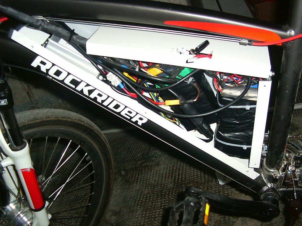

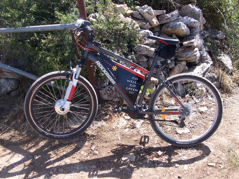

Salve, vi leggo da tempo e grazie a voi ho assemblato la mia prima
e-bike con un kit acquistato su internet, le ho dedicato tanto tempo ma sono soddisfatto del lavoro.
Di seguito le caratteristiche:
Motore anteriore 24/250 sensored con relativa centralina,
pacco batteria lipo 4s2p carica 32,6V 10Ah,
wattmeter,
velocità in pianura circa 32Km/h
vi allego una foto.
saluti
260,6 KB

Ottimo lavoro pulito e snello... e poi hai fatto il trinagolo uno dei miei primi amori che non si scordano mai...
Forse le gomme leggermente piu piccole ti darebbero migliori prestazioni autonomia velocità ovviamente a discapito dell'estetica.
Di che cos'è fatto il contenitore a triangolo?

Ammazza! Molto bella ed indistinguibile da una bici non motorizzata!
Io purtroppo non posso fare la stessa cosa. Ho il triangolo al centro molto piccolo! Porcamiseria devo usare per forza il portapacchi.

Proprio una bella estetica, pulita e "vivace". complimenti.

Allora il triangolo l'ho fatto con un profilo in alluminio bianco largo 8 cm, chiuso con panelli in materiale plastico tipo bachelite quello usato sulle porte. Mio fratello mi ha aiutato a creare la grafica sui panelli. Lo fissato sui fori dell'attacco della boraccia e su un punto del telaio sotto la sella.
