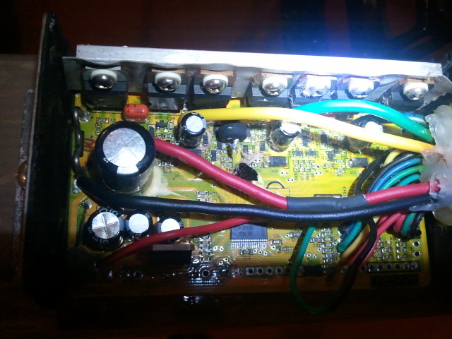

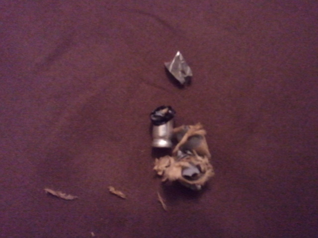

salve a tutti,giorni fa ho provavo a rifare la solita salita che mi portava a superga e cioè 4km al 15/20%,mentre salivo mi accorgevo che la centralina a differenza dello scorso anno,che usavo con la tensione a 43v,adesso la uso a 50v,si stava surriscaldando esageratamente solo dopo 2km circa,non contento ho continuato con la conseguenza di un botto tremendo che mi arrivava dalla centralina,risultato il motore non andava +,faccio la discesa si raffredda il tutto e magicamente riparte,l'ho usata per circa 2 settimane ma non ho trovato nessuna anomalia,tranne stasera che ho aperto il coperchio e mi sono trovato i pezzi di uno dei bombolini che ci sono dentro saldati,(posto le foto),la mia domanda è questa a cosa serve quel bombolino?come mai il motore funziona ancora benissimo?e come mai è esploso,grazie in anticipo a tutti

E' un condensatore elettrolitico. Sono i primi a partire quando survolti :) Sopra se leggi trovi scritto il valore della capacita' e la tensione massima di lavoro

grazie alex,ma se non lo cambio cosa succede?qui c'è scritto 63v 100n poi bòch,come mai è esploso se gli ho dato 50v?

Se riesci a leggere il valore ricompralo e rimettilo, la centralina te ne sara' grata :)
Occhio che hanno una polarita' (il negativo ha la fascia sull'etichetta) !
In effetti se e' un 63v a 50 non doveva saltare ... pero' gli sbalzi, il caldo, le scintille, la bassa qualita' dei condensatori cinesi

grazie alexsv,ma secondo te dalle foto la fascia ti sembra a sinistra?
2436 Messaggi
Inserito il - 08/06/2012 : 00:12:43  Mostra Profilo  Visita l'Homepage di AlexSv Invia a AlexSv un Messaggio Privato  Rispondi Quotando
Dalle foto mica son sicuro di aver capito dove manca, e' al centro nell'ultima ? Sullo stampato comunque dovrebbe essere indicato il verso !

Inserito il - 08/06/2012 : 08:51:32  Mostra Profilo Invia a scannella un Messaggio Privato  Rispondi Quotando
se guardi bene nella prima foto quella un pò buia il bombolibo non c'è invece nella seconda foto quella più chiara c'è,praticamente è prima e dopo lo scoppio

Cioè fammi capire, la centralina fa un botto e tu continui ad andarci in giro senza controllarla!? ...mah! hahaha!...elettrociclisti! hihihi!
Il bombolino si può tranquillamente rimpiazzare nelle modalità descritte da Alex.
Capita talvolta con condensatori elettrolitici tirati per il collo. vanno in corto. Si scaldano a tal punto da fare tanto gas all'interno che esplodono...notare quanto bene ha funzionato la valvola di sicurezza! ah sti cinesi!
Pulisci la centralina, che mi pare si sia un poco affumicata di elettrolita!

Inserito il - 08/06/2012 : 12:41:47  Mostra Profilo  Visita l'Homepage di blindo7 Invia a blindo7 un Messaggio Privato  Rispondi Quotando
per rimetterlo sicuramenti trovi i piedini ancora sul circuito,con le vecchie foto controlli la polarità,comunque quello dovrebbe stare direttamente sull'alimentazione,visto che ci sei potresti cambiarli tutti con dei 100 V,(se entrano),
ce ne deve essre anche uno con tensione bassa tipo 33Volt non preoccuparti è per la 5volt interna,
ho una configurazione molto simile alla tua e la centralina scalda,l'ho fissata su una barretta di alluminio e imbullonata al portaborraccia per dissipare il troppo calore,
vedi se riesci a far scaldare meno la centralina perchè potrebbe risuccedere o guastarsi la centralina,oltre ai wh che vanno in calore...
