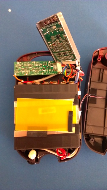

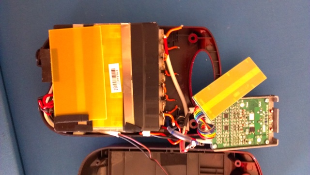

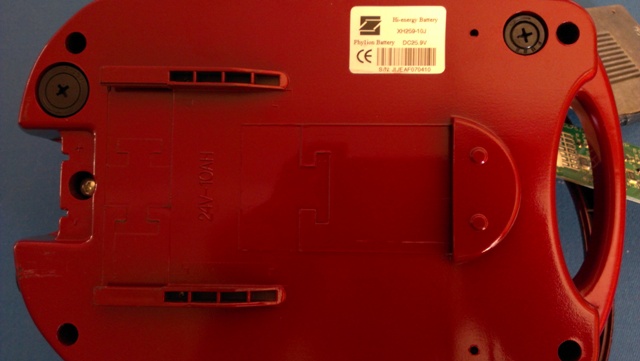

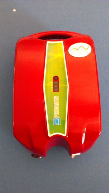

Ciao a tutti, questa è una batteria wayel nuova, ma irrimediabilmente inservibile perchè non è mai stata caricata.
Volevo capire se questa ( http://www.conhismotor.com/ProductShow.asp?id=162 ) o questa ( http://www.bmsbattery.com/36v/17-36v-lithium-ion-little-frog-abs-shell-ebike-battery-pack.html ) che ho visto in rete possono essere compatibili oppure se è possibile assemblare una batteria anche al piombo nella custodia di questa guasta e sfruttare i vari circuiti o centraline presenti.

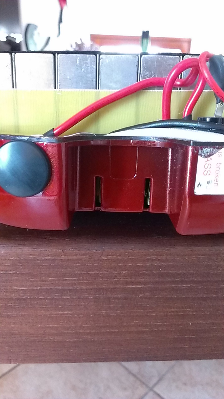

Hai postato il link di due batterie dalla diversa tensione, la tua bici va a 24V o a 36V?
Indipendentemente da questo bisogna vedere se le schede presenti nella batteria originale "dialogano" in qualche modo con l'elettronica della bici, nel qual caso devi acquistare una batteria originale oppure far sostituire le celle alla tua lasciando inalterato il resto.
Se invece la batteria è collegata alla bici con un semplice connettore a due poli direi che qualunque batteria della giusta tensione e di capacità adeguata può essere usata con successo.

Se la batteria non è mai stata caricata ora ha sicuramente qualche cella (quelle che alimentano il BMS) che sono quasi a zero o poco lontano.
Queste celle impediscono al bms di funzionare per cui non si attiva la carica convenzionale.
Se hai voglia di metterci le mani, stacca il BMS ed effettua la carica ad ogni singola cella, utilizza una corrente di carica di 200mA fino a portarle a 3Volt poi procedi con 2-3A.
Una volta finito se tutte le celle si riprendono e incamerano la capacità dichiarata (sono celle da 10Ah quelle li) riattacchi il BMS.
Sono riuscito a recuperare alcune batterie in questo modo.
PS: fai attenzione poichè la carcassa di ogni cella non è isolata dai poli elettrici.

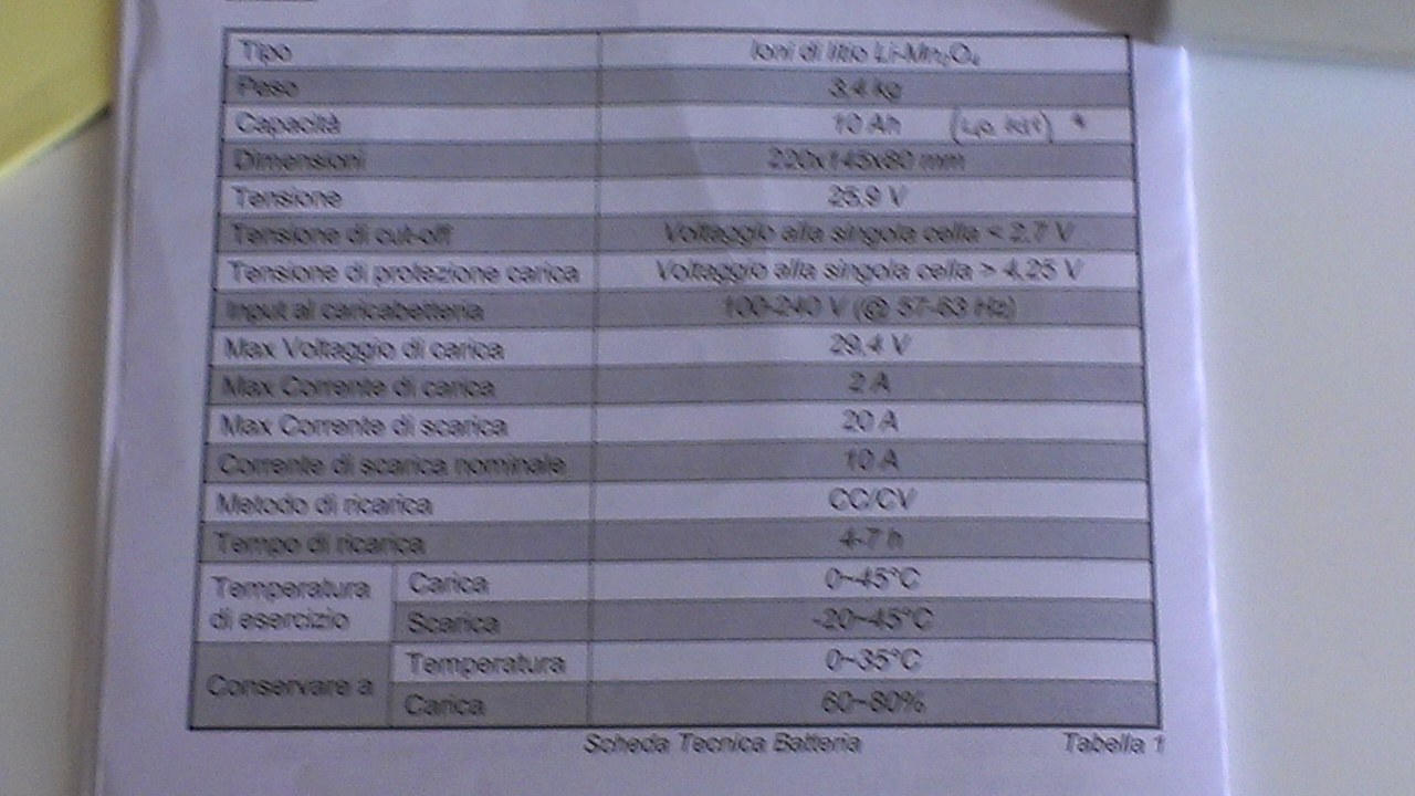

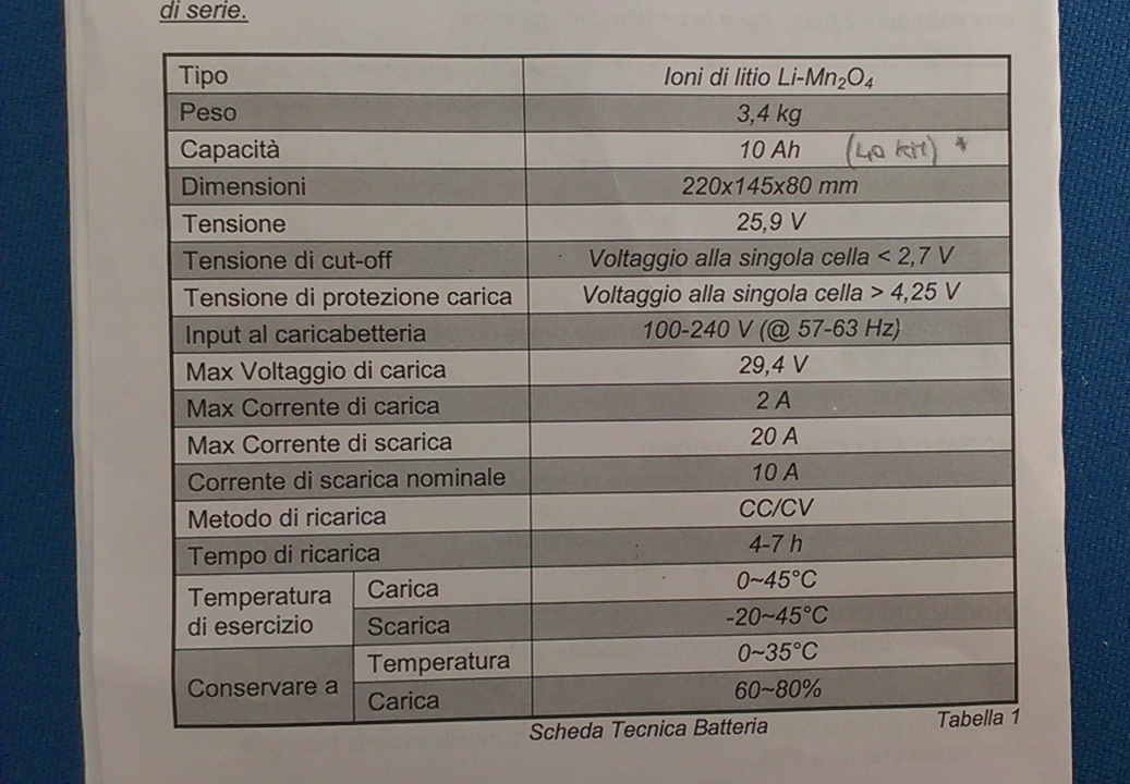

Innanzitutto grazie, la batteria che ho è da 24 v, penso che la stessa non dialoghi con la bici perchè è collegata tramite uno spinotti con 2 poli (foto).
Non sono molto pratico di elettricità e non so nemmeno cosa sia il BSM, (circuiti stampati??)
Cercherò di trovare qualcuno in zona capace di effettuare il tentativo di recupero descrittomi, nel frattempo se potete indicarmi una batteria compatibile con le stesse caratteristiche ve ne sarei MOLTO grato.
Queste sono le caratteristiche della mia.

Visto che la batteria è collegata alla bici con due soli poli direi che qualunque batteria da 24V-10A (almeno) può andare bene, anche se sicuramente il connettore non sarà identico ma andrà adattato.
Per evitare modifiche ti conviene far sostituire le celle come segnalato da Dasti.

Se la bici ha le gomme adeguatamente gonfie e usata in muscolare è scorrevole direi che non si tratta di un problema meccanico, quindi restano la batteria o il caricatore guasto o starato che non fornisce i 29,4V richiesti per caricarla completamente.
Prova a misurare la tensione in uscita dal caricatore a vuoto e vedi se è giusta.
