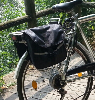

Inserito il - 07/07/2013 : 23:55:05  Mostra Profilo Invia a depis61 un Messaggio Privato  Rispondi Quotando
MilleMiglia ha scritto:
Io all'epoca della batteria nella borsa sul portapacchi, avevo imbottito bene con gommapiuma ed avevo creato una sorta di airbag con una camera da 12"...
Il peso non è altissimo sono 3,5 kg , però si sentono nelle buche. Si sommano al peso del motore e ai miei 85 kg

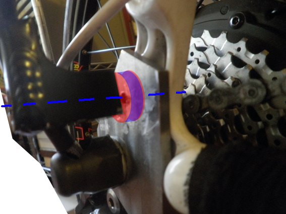

una coppia di questi silent block avvitati paralleli all asse del motore e perpendipolari al supporto (come in foto) reggono bene 10kili?? quanto grossi devono essere per reggere/ammortizzare(dimensioni minime)?

Inserito il - 20/08/2013 : 17:02:31  Mostra Profilo Invia a Barba 49 un Messaggio Privato  Rispondi Quotando
Più sono lunghi e stretti e più ammortizzano, è assai difficile per me fare una simulazione teorica, occorrerebbe averne almeno due o tre tipi e provare.
Comunque quelli del link sembrano buoni, sono 15x15 e il perno è da 5mm come quello originale del portapacchi, quindi non dovresti incontrare problemi...

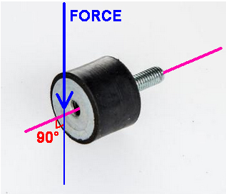

inoltre.. il calcolo del carico max viene considerato come nella foto oppure con la forza ''blu'' parallela e tangente su quella ''rosa''(come se fosse un carico di punta)? ho chiesto al venditore ma ancora non ho avuto una risposta.
64,27 KB
Inserito il - 21/08/2013 : 14:42:01  Mostra Profilo Invia a Barba 49 un Messaggio Privato  Rispondi Quotando
Come ti ho detto il punto debole dei silent block è l'attaccatura tra piastre metalliche e gomma, quindi la lunghezza incide ben poco e rende solo ancora più "morbido" il sistema.
Credo che il carico massimo si intenda applicato tangenzialmente (forza blu)...

Inserito il - 21/08/2013 : 18:30:16  Mostra Profilo Invia a ale80 un Messaggio Privato  Rispondi Quotando
il peso max viene misurato come dici tu, (peso blu su linea rosa).
i dati per quanto riguarda la resistenza dei silent block con il peso blu ortogonale sul rosa sono i seguenti:
'' By pull or crosswise force the limit is 1.5 kg/cm2 ''
Ø 15> 2.6 kg
Ø 20> 4.7 kg
Ø 25> 7.4 kg
poi dice che nel misurare il carico max si guarda solo il diametro Ø mentre la lunghezza è indifferenze.
nel caso nostro non credo che la lunghezza sia indifferente perche si crea una forza di momento nel punto che il portapacchi si avvita con il silent bl.
quella forza aumentando la lunghezza della parte gommosa, aumentera. aumenta proprio perche aumenta il braccio e quindi il momento flettente

Avevo perso questa discussione.
Per informazione generale ho rismontato i silent-block, dopo 3..4 uscite su sentieri uno dei due si stava rompendo nel punto di giunzione (gomma-acciaio) interno, cioè nel punto di attacco sul telaio.
Visto che i problemi iniziali che avevo, sono stati abbondantemente superati dalla sella ammortizzata, ho deciso di eliminarli definitivamente, non voglio correre il rischio che mi ceda durante una uscita.
Comunque la rottura prematura è stata sicuramente dovuta al tipo di percorso eseguito, un paio di uscite erano sicuramente impegnative per una mtb fs, figuriamoci per una City Bike completamente rigida con una bestia (io) di 85 kg in sella.

despis61 ti ricordi di che taglia (Ø / H) erano i silentblock che avevi adoperato?
grazie!
depis61
658 Messaggi
Inserito il - 28/08/2013 : 22:29:01  Mostra Profilo Invia a depis61 un Messaggio Privato  Rispondi Quotando
grazie!
Avevo preso dei silentblock con filetto M6 Dia.20 per H 25mm

ale80
167 Messaggi
Inserito il - 28/08/2013 : 23:50:00  Mostra Profilo Invia a ale80 un Messaggio Privato  Rispondi Quotando
Ti ringrazio tanto! mi orientero sul M6 Dia.30 H20 ...e H 15 ..vediamo come andra. Tu sentivi differenza andando sull asfalto?
comunque da quello che ho capito conviene evitare i sentieri e va spesso controllato il loro stato.
depis61
658 Messaggi
Inserito il - 29/08/2013 : 00:05:23  Mostra Profilo Invia a depis61 un Messaggio Privato  Rispondi Quotando
Sentivo il posteriore meno rigido sulle buche, adesso con la sella ammortizzata e tolto tutte le varie vibrazioni presenti va molto meglio, si può fare tranquillamente a meno dei silentblock.
Comunque provare è un attimo e i silentblock costano poco.
