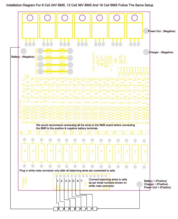

Seguendo lo schema di questo bsm:
75,39 KB
Controlla la tensione tra il negativo in uscita e il pin 1 del bsm, poi tra il pin 1 e il 2, poi tra il 2 e il 3 e così via fino all'ultimo pin del bsm e il positivo della batteria.
Dovresti trovare tutte tensioni uguali e superiori ai 3,5v se un gruppo sta sotto allora va sostituito.
Potresti poi testare il tutto sotto carico (io collego lampadine da 12v in serie, nel tuo caso 4) e vedere cosa succede (massima prudenza mi raccomando), e infine mentre ricarichi la batteria: tutti i gruppi dovrebbero arrivare a circa 3,7v.
Ovviamente io faccio ipotesi e l'ipotesi è la madre di tutte le caxxate: potrebbe esserci semplicemente una saldatura fasulla, potrebbe essere che il bsm non riesca a bilanciare in fase di carica, forse il bsm è sottodimensionato visto che 100a max mi sembrano pochi a fronte di una batteria di 40ah (ma qui spero ti aiutino quelli del forum più preparati).
Buono fortuna.

Pero' rimane il fatto che devo collegarlo, allora vorrei capire cosa sia meglio fare, lo spinotto che ha montato il cinese si è praticamente fuso (ho allegato una foto, non so se si vedrà) e fortunatamente non ha fatto corto circuito, l'anderson (mi pare si chiami cosi) verso lo scooter sembrava piu' robusto e ha retto bene.
Devo poi collegare i 17 cavi fini che escono dalla batteria e racchiudere il tutto in un case.

Inserito il - 09/07/2013 : 14:45:17  Mostra Profilo Invia a Barba 49 un Messaggio Privato  Rispondi Quotando
Il BMS si compone di due sezioni distinte, la prima lavora in ricarica per bilanciare e proteggere le celle da sovraccarica, la seconda lavora durante la scarica per limitare la corrente e salvaguardare le celle da undervoltage, e a te si è bruciata questa sezione, quindi quando carica probabilmente va benissimo-
Il fatto che sotto carico la tensione scenda è abbastanza normale, anche se con la ruota alzata e batteria LiFePO4 2,6V di drop sono tanti.
I BMS di Bmsbattery sono mediamente delle ciofeche, talvolta non vanno assolutamente!!!
Compera da www.ecopolis-italia.com

Aggiornamento,
il BMS acquistato in Italia è arrivato, ora devo saldare i fili.
Il BMS è quello che si vede nella foto http://www.ecopolis-italia.com/index.php?option=com_virtuemart&view=productdetails&virtuemart_product_id=36&virtuemart_category_id=13&Itemid=105
Per i 16 fili fini dovrei trovare una soluzione, ora devo capire come collegare la linea di potenza al BMS, ho due "prese" sul BMS che sembra vadano collegate insieme, mi pare strano ma sembra proprio cosi', vi sembra normale? Devo fare un ponte? Stagno tutto? Sapete dove posso trovare info per questo collegamento?

Posso usare lo scooter o meglio bilanciare una volta per tutte le celle?

se ti piace smanettare meglio comprarti un bilanciatore caricatore, (tipo imax o icharger accuel ecc.) oppure caricare le 5 serie basse singolarmente ad una ad una con il carica cellulare da 5v. , ma devi controllare a vista che non la overvolti, questo bilanciamento non sempre ma ogni tanto.
penso che non dovresti forzare troppo a bilanciare il bsm con questo caldo, oppure ci metti un ventilatore a fine carica quando
bilancia.
penso che va staccato il bsm se carichi con carica cellulare.
io ho quasi lo stesso con 3 serie,
e comunque misura le celle basse anche quando la batteria e` scarica, per vedere le differenze da scarica, meglio pero` se le bilanci prima.

picchior
Val D'Aosta
14 Messaggi
Inserito il - 28/07/2013 : 16:22:53  Mostra Profilo Invia a picchior un Messaggio Privato  Rispondi Quotando
Grazie,
come faccio a capire se l'alimentatore interrompe la carica?
Per il numero di ore da attendere l'allineamento è corrteto il calcolo:
Hp: 50mA di carico dal BMS direttamente sulle celle.
Se sono al 60% manca 40% su 40Ah devo metterci 16Ah allora siamo a 16Ah/(50*10^-3 A)=320 h (ore) che sono circa 2 settimane.
Se mai quest'inverno lo lascio collegato un mese ...
Sinceramente credevo che il BMS facesse questo bilanciamento di continuo anche quando viene staccato sia il carico che lo scarico invece pare di no.
Devo quindi trovare info su un bilanciatore o caricare le celle lente a caricarsi ...
Ho pensato anche: potrei scaricare quelle più cariche ...
Ho comunque problemi in quanto il cablaggio è su componenti estremamente piccoli e fini e vorrei evitare di smontare i morsetti. Esistono selle prolunghe o della componentistica già saldata per fare questo senza smontare la batteria?

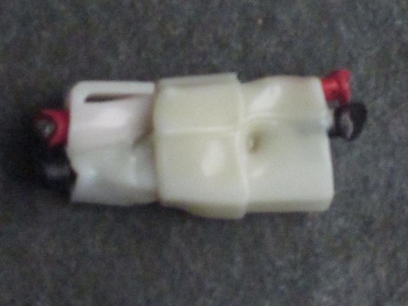

zeccato
1346 Messaggi
Inserito il - 28/07/2013 : 21:30:02  Mostra Profilo Invia a zeccato un Messaggio Privato  Rispondi Quotando
se ti va
sulla mia io ho incollato il multiconnettore al bsm, colla
a caldo cosi` si puo rimuovere.
ho controllato che i filini abbiano una lunghezza uguale,
ed ho saldato un`altro multiconnettore (se lo trovi con i fili e meglio, forse lo trovi ai negozi di modellismo) maschio e femmina ai filini, la mia 12 o 13 fili, tenendolo esterno alla batteria, cosi` misuro stacco e carico singolarmente le sbilanciate, (non sempre ma raramente)
poi se saldi i fili al bsm penso che e meglio ancora.
picchior
Val D'Aosta
14 Messaggi
Inserito il - 28/07/2013 : 21:57:41  Mostra Profilo Invia a picchior un Messaggio Privato  Rispondi Quotando
Preferirei non saldare nulla sul BMS in quanto non ho la manualità adeguata (forse 25 anni fa l'avrei fatto ad occhi chiusi...)
L'idea potrebbe essere anche solo staccare uno dei due connettori e inserirlo in "qualche cosa" che si occupi di bilanciare almeno quelle celle o una per volta (magari con un commutatore), comunque, in qualche modo dovrei riuscire a portare i 2 fili di ogni singola cella, ma poi, a cosa lo collego?
Vorrei qualcosa che si occupi di caricare la cella senza preoccupazioni perche' da quei fili mi sa che non ci puo' passare troppa corrente ed essendo una 40Ah (in teoria) a 0.5A impiegheri anche 80 ora quindi preferirei che lo facesse senza interventi e rischi di sovraccaricare.
Ho trovato sta cosa
http://www.hobbyking.com/hobbycity/store/uh_viewitem.asp?idproduct=7028
ma non so se va bene, se avete altri link fatemelo sapere ...
Picchio
Inserito il - 29/07/2013 : 11:29:14  Mostra Profilo Invia a Barba 49 un Messaggio Privato  Rispondi Quotando
Probabilmente quando hai collegato il nuovo BMS le celle erano già troppo sbilanciate per sperare che facesse il proprio lavoro in tempi accettabili, e comunque nessun BMS prosegue la fase di bilanciamento quando è scollegato dal caricatore, per questa funzione occorrono i charger da modellismo, e nemmeno tutti!!!
Probabilmente ti conviene collegare un carico alle 11 celle più cariche, oppure collegare un caricatore alle rimanenti 5 celle, ma è sempre un lavoro lungo a causa della sezione sttilissima dei cavetti di bilanciamento...
zeccato
1346 Messaggi
Inserito il - 29/07/2013 : 12:08:48  Mostra Profilo Invia a zeccato un Messaggio Privato  Rispondi Quotando
le 4 celle scariche le carichi quando la batteria e` carica,
risparmi tempo, io dopo tante ricerche, volevo comprarlo quello
sopra, ho sentito pareri positivi. ma non era disponiobile, il prezzo era buono ed in europa.
comunque presto lo comprero` penso.
non so se e` indispensabile toglere il multiconnettore dal bsm, atrimenti bastava
saldarti i fili ai fili esistenti, portandoli all`esterno.
se qualcuno chiarisce mi servirebbe anche a me.
