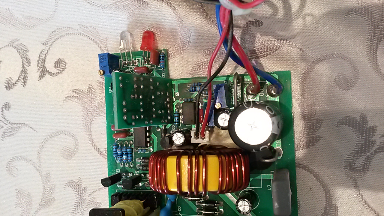

ciao a tutti ieri sera non avendo voglia di cambiare il deans ho fatto un collegamento al volo con il CB il risultato grande fiammata mi sono bruciato le dita non ho più visto per mezz'ora e adesso il caricabatterie funziona ma la tensione oscilla devo buttarlo oppure si può riparare?grazie dell'aiuto in anticipo.ps:ho messo una foto del cb per capire di cosa stiamo parlando

Dalla foto si vede poco, buio e sfuocato, magari puoi guardare di quanto oscilla la tensione, se cè qualche componente visivamente daneggiato, perchè dalla fiammata mi fa pensare che è stata la batteria a fare il botto, un caricatore non ha la potenza per lasciarti cecco mezz'ora e quindi forse è ancora buono.

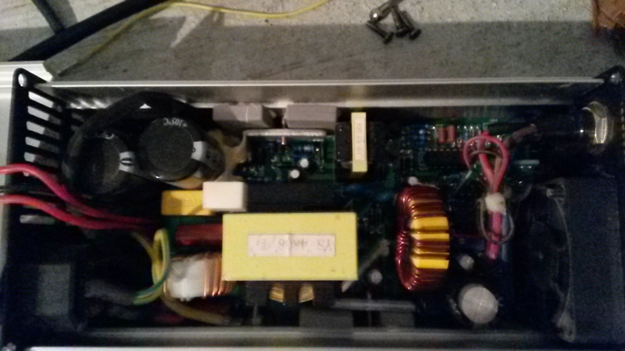

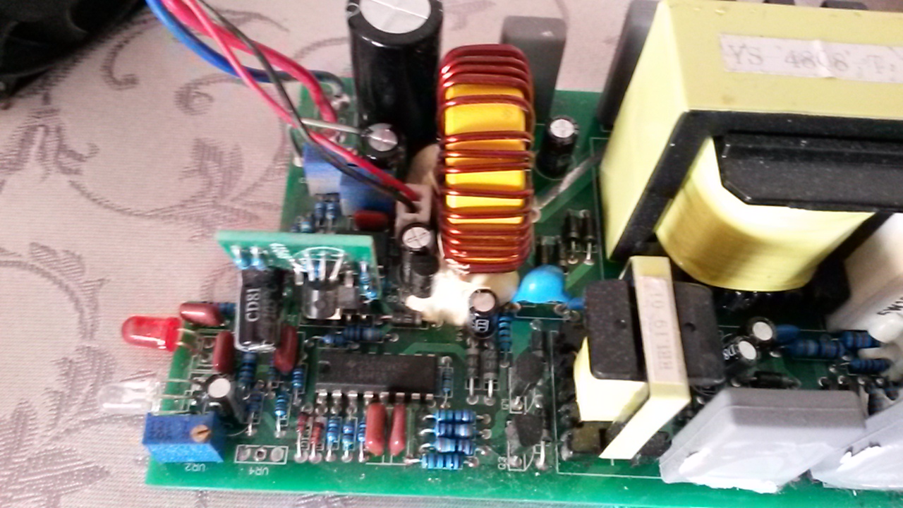

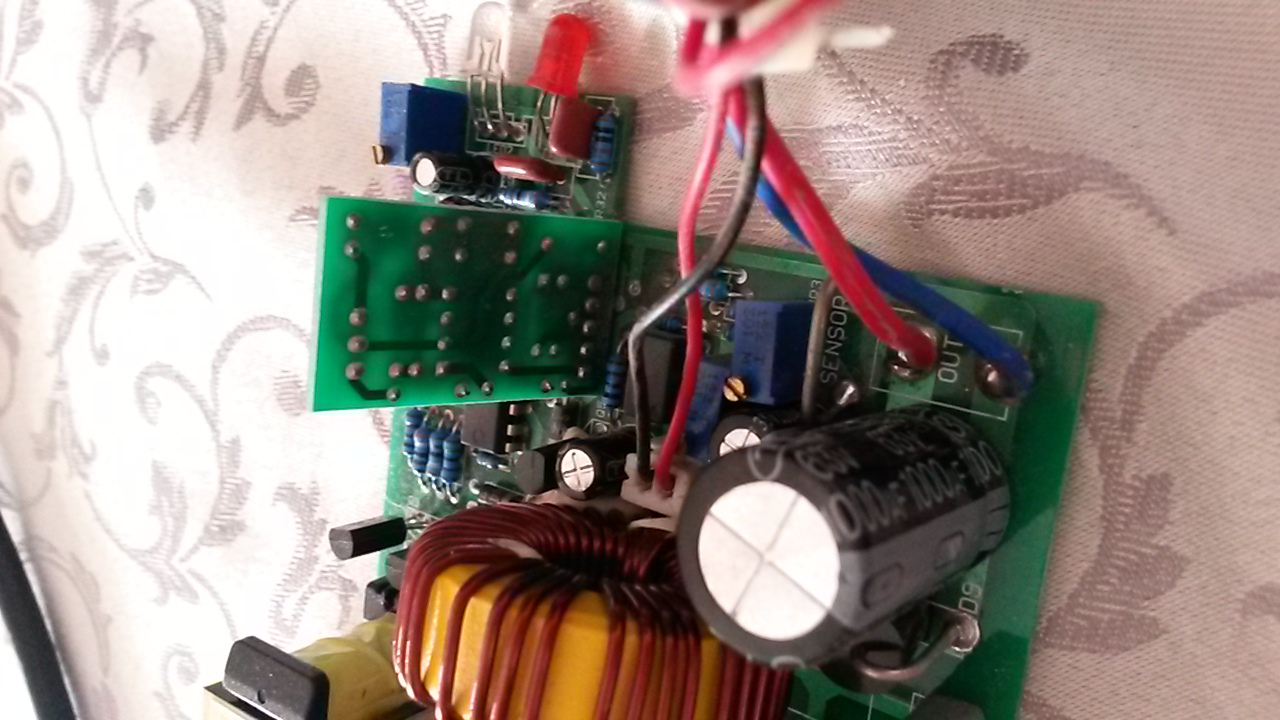

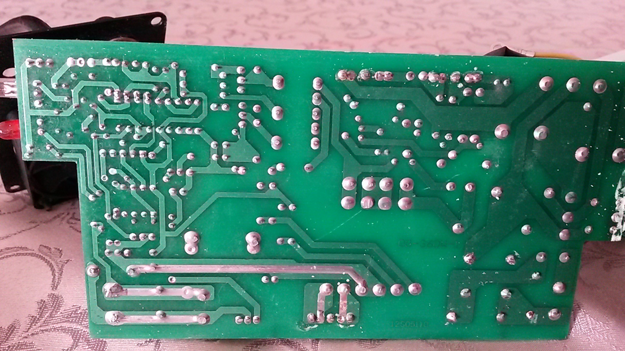

Forse se cambio qualche condensatore torna a funzionare come prima?è strano che faccia cosi perché la corrente non è tornata indietro sennò il fusibile si sarebve bruciato,giusto?posto altre foto na tanto non si vede niente di sciolto o bruciato,cone si fa a vedere se i condensatori sono bruciati?

Bene, appurato che è guasto procediamo con metodo.
Parti dal cavo in di uscita e segui le piste dello stampato. Dalle foto mi sembra di vedere che in parallelo troviamo il condensatore nero grosso, e subito dietro il diodo D9 che dovrebbe essere appunto la protezione contro l'inversione di polarità. Dovrebbe essere collegato con la fascetta bianca di riferimento verso il polo positivo. Dissaldalo e prova che non sia andato in perdita o qualcosa del genere.
Poi se è ok continua a seguire le piste e ti dovrebbero portare a quel componente a 3 piedini che ha il cappuccio grigio (forse in silicone termoconduttivo) mi sembra denominato U3, smontalo e guarda che sigla ha, per capire cosè e poi poter misurarlo.

Bene, segui allora la pista positiva (+ uscita), vedo dalla foto che passa per 2 resistenze blu, una più cicciotta dell'altra, verifica che il valore resistivo coincida con i colori stampati sul corpo, a volte se sono di basso valore possono interrompersi senza mostrare segni evidenti. Se quelle sono a posto continua a seguire le piste e vedi dove ti portano, se incontri diodi o transistor.
Poi dato che siamo in contatto per altre cose... mandami via mail altre foto, possibilmente giganti di tutto il circuito che vediamo di trovare il problema.
