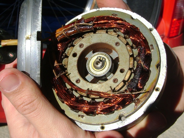

Inserito il - 08/04/2012 : 13:03:01  Mostra Profilo Invia a leo86 un Messaggio Privato  Rispondi Quotando
Bruttissime notizie ho bruciato il motore.
Ho smontato il motore e ho visto segni evidenti di bruciature

posta una foto leo.. se non altro per la scienza

Inserito il - 08/04/2012 : 20:16:13  Mostra Profilo Invia a leo86 un Messaggio Privato  Rispondi Quotando
Più tardi metterò anche delle foto ma adesso volevo capire una cosa.
Ma questi avvolgimenti praticamente li fanno a mano giusto?
Quindi se io compro il filo di rame e copio perfettamente il percorso di quello originale posso rigenerarlo o no?
Sono convintissimo che non sia una cosa facile e che al 99% non riuscirò in questa impresa però voglio capire se qualcuno del forum ci ha mai pensato o se ha fatto delle prove del genere.
Cmq credo il prossimo sabato mi farò fare un preventivo per farmi rifare l'avvolgimento anche se già so che la cifra sarà probabilmente sarà superiore del valore stesso del motore nuovo.

leo86
187 Messaggi
Inserito il - 09/04/2012 : 03:18:16  Mostra Profilo Invia a leo86 un Messaggio Privato  Rispondi Quotando
ecco una foto
180,22 KB
imayoda
2826 Messaggi
Inserito il - 09/04/2012 : 03:30:20  Mostra Profilo Invia a imayoda un Messaggio Privato  Rispondi Quotando
il filo di rame bisogna prenderlo già smaltato
cmq
ehm... non vorrei dire... ma....
non vedo molti danni .. quel nero sui filamenti sulla destra è un riflesso oppure è smalto cotto?
un isolante di tela sembra bruciato però
paolofrancescorossi
1174 Messaggi
Inserito il - 09/04/2012 : 07:39:32  Mostra Profilo Invia a paolofrancescorossi un Messaggio Privato  Rispondi Quotando
Attenzione che l'isolamento del rame per i motori è diverso da quello dei trasformatori, per essere sicuro che sia giusto per il tuo utilizzo devi provare a saldarlo a stagno con un saldatore piuttosto potentente senza "grattar via l'isolante" lo stagno non deve attaccare mai sul rame nemmeno dopo alcuni minuti di surriscaldamento.
36518 Messaggi
Inserito il - 09/04/2012 : 09:34:51  Mostra Profilo Invia a Barba 49 un Messaggio Privato  Rispondi Quotando
Un motore avvolto in maniera veramente penosa, adesso capisco perchè costa così poco!!!

il problema sono quei fasci verso l'uscita dal coperchio.. troppo lunghi e multifilari.. dovrebbe essere solo cavo una volta passato l'isolante di tela.. rischiamo anche di interferire col loro campo magnetico..
leo86
187 Messaggi
Inserito il - 09/04/2012 : 20:15:23  Mostra Profilo Invia a leo86 un Messaggio Privato  Rispondi Quotando
la parte in tela è tutta ben cotta mentre nel filamento di rame anche se dalla foto non si nota ci sono diversi punti con lo smalto fuso.
Diciamo che ho visto diverse spire in corto.
A occhio non mi sembra impossibile rifare un'avvolgimento del genere.
Basta solo il materiale giusto, un pò di manualità e un pò di pazienza o no?
Chiaramente prima di agire mi farò un paio di conti per vedere se ne vale la pena, poi ci studierò un pò sopra per vedere come potrei migliorarlo e infine prenderò la mia decisione
Secondo voi come potrei renderlo più resistente?
In questi motori non hanno preso nessun accorgimento contro il surriscaldamento,(sembrano incapsulati dentro un mini forno).
imayoda
2826 Messaggi
Inserito il - 10/04/2012 : 13:10:36  Mostra Profilo Invia a imayoda un Messaggio Privato  Rispondi Quotando
sono sicuro che di rame smaltato per la causa ci siano vari gradi di resistenza termica (dello smalto ovviamente) ma non saprei dirti i costi..
sono sicuro che un motorello nuovo costi meno, al 99% sicuro
questi cosetti son piccoli e chiusi e accumulano calore al centro.. fare buchi è sconsigliato, sarebbero piccoli e permetterebbero alla sporcizia di entrare.. la miglior soluzione l'aveva implementata barba tempo fa, ossia paraolio e riempimento parziale di olio inerte per trasformatori.. questo farà sfogare il calore sulla superficie esterna e migliorerà di parecchio lo scambio
