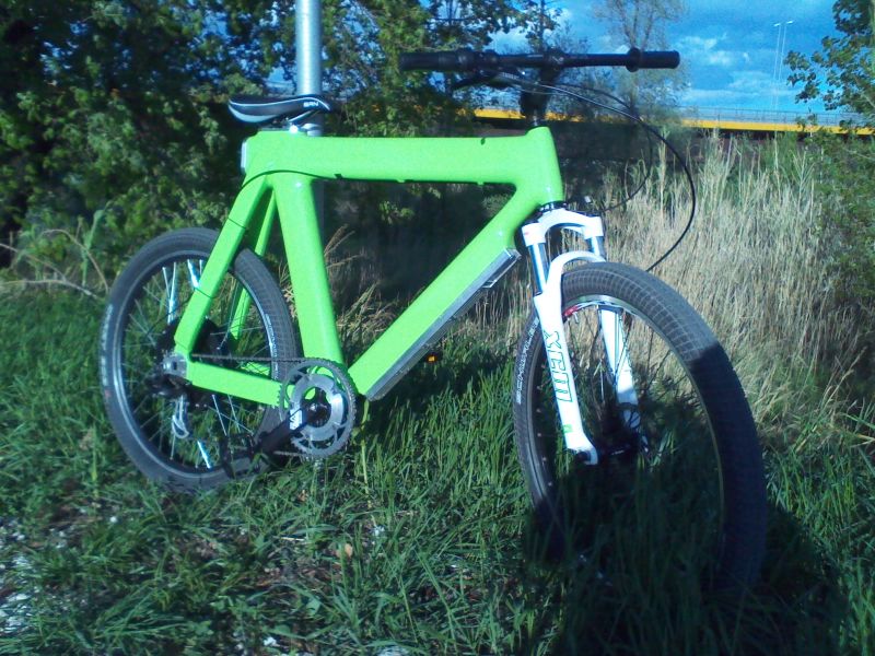

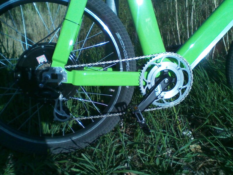

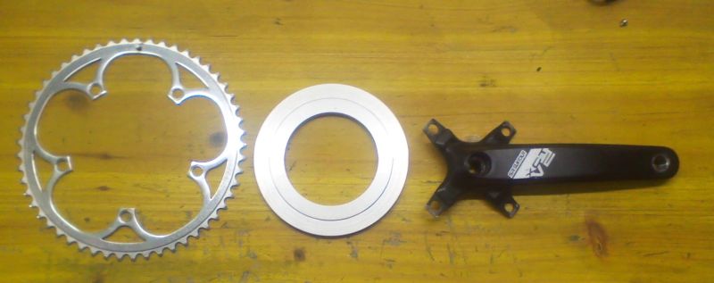

Il limite che ho trovato nelle guarniture da mtb è sicuramente nel riuscire a trovare una corona che mi permettesse di pedalare a velocità sostenute, quelle da strada non passano per via dei gommoni cicciotti(fantastici), cosi non resta che un bel mix grazie al tornio dell'officina ZANZANI su cui posso contare sempre,tecnici,gran maestri,risolutori assoluti di problemi e sempre disponibili per i miei "capricci":
37,5 KB
Finalmente si pedala!
128,64 KB
120,03 KB
prossimo aggiornamento: nuovo attacco manubrio + manubrio.

Ciao....molto bella ....per la guarnitura perchè non ne metti una da corsa da 53 denti? Con il perno quadro ne trovi quante ne vuoi...
Poi volevo chiederti: hai messo le batterie solo nel tubo orizzontale o anche in quello verticale? Quanti ah e a che voltaggio sei riuscito ad ottenere?
Vorrei fare una cosa simile in futuro, magari ti contatterò per qualche dritta.

Quella è da 53T...
Per il resto, scrivendo BC1 su "cerca" in alto alla pagina...
