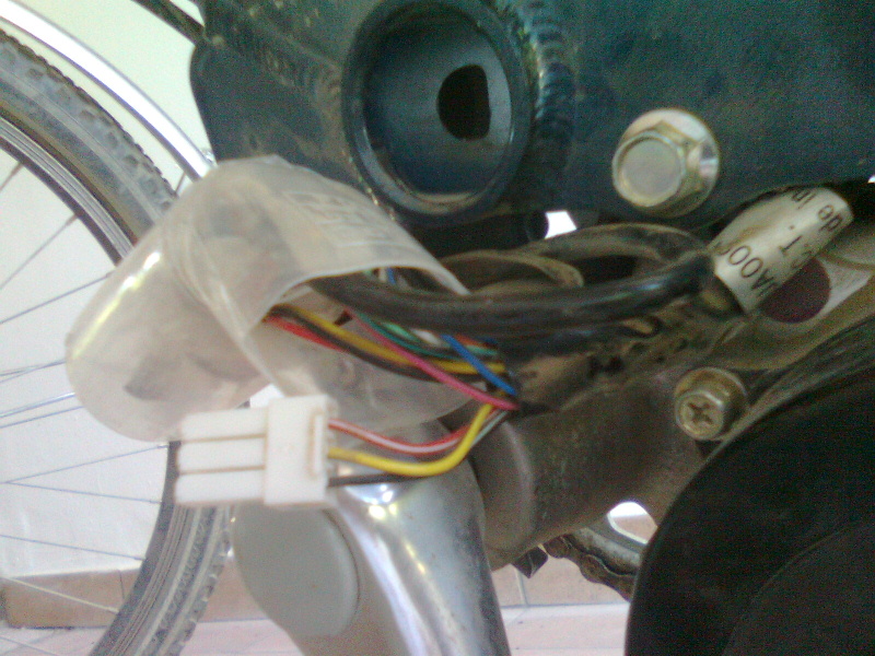

ma questo connettore sul motore dove dovrebbe essere? qualcuno ha una foto?
6219 Messaggi
Inserito il - 14/07/2012 : 19:21:21  Mostra Profilo Invia a pilotaDD un Messaggio Privato  Rispondi Quotando
beh, la foto la pubblico io...
235,57 KB
stamani sono stato teleguidato dal buon Ferronis e questo, salvo smentita, è il "connettore"
ora sono già nella fase tre, aspetto l'offerta per un kit a pulsante e le modalità di pagamento!
ma mi ha fatto un po' impressione trafficare tra i fili della mia nippospagnola, mi sentivo un chirurgo che operava a cuore aperto...
Inserito il - 14/07/2012 : 21:04:53  Mostra Profilo Invia a elle un Messaggio Privato  Rispondi Quotando
manda la foto al venditore -- se è quello del mio link in effetti dice che la modifica è possibile su tutti i motori panasonic successivi al 2007, però accertiamocene perche' non so se bh ha seguito gli stessi tempi degli svizzeri e dei tedeschi

la foto l'ho appena mandata a Ferronis! Vi aggiornerò sugli sviluppi...
