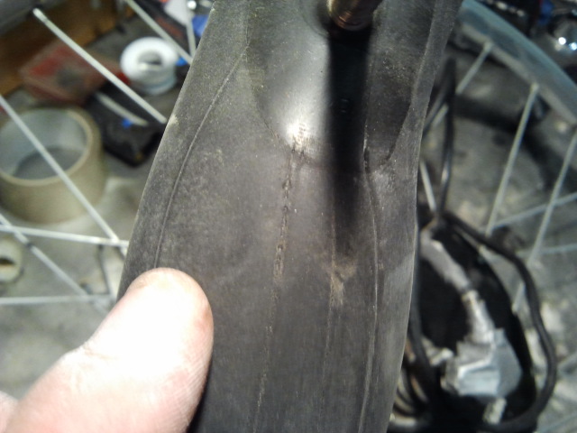

Ora pubblico 2 foto.

FabioR6
3375 Messaggi
Inserito il - 31/07/2012 : 13:01:58  Mostra Profilo Invia a FabioR6 un Messaggio Privato  Rispondi Quotando
Ecco quì cosa ha fatto la fascia para nipless alla camera d'aria!!!!
La foratura è causata dalla fascia e non dal tipo di gomma, credo!??!?!?!
90,26 KB
94,99 KB
Cube trekking
34.600 km in aumento....
FabioR6
3375 Messaggi
Inserito il - 31/07/2012 : 13:03:55  Mostra Profilo Invia a FabioR6 un Messaggio Privato  Rispondi Quotando
la segna fino a tagliarla!!!!

sembra difettosa quella fascia

A posizionare sopra quella telata, mi sembra fatta male.... Scusa... ma come fai a dirlo con certezza che solo con l'altra avresti bucato uguale???
FabioR6
3375 Messaggi
Inserito il - 01/08/2012 : 11:01:16  Mostra Profilo Invia a FabioR6 un Messaggio Privato  Rispondi Quotando
Perché la camera si è bucata proprio dove non c era la telata.
A farla bucare è stata proprio quella ke vedi nella foto!
Ho fatto la foto dopo aver rimosso la telata ke è di colore blu .

Comunque caro daniele ti dirò che ho forato nella stessa maniera pure davanti, stesso identico tipo di foratura ed avevo una camera d'aria schwalbe.

Scherzi a parte peso oltre 100 Kg cerchio posteriore Ambrosio by Alcedo con relativa fascia, cerchi anteriori vari camere Schalwe sv 19 Gonfio a max 4 atm (per recuperare un minimo di confort) e non ho mai bucato in quella posizione anzi da quando monto coperture marathon plus (incredibilmente rigide) non ho più bucato da oltre 3000 Km (sgrat sgrat ...)
A questo punto valuta l'alternativa di latticizzare le gomme, non è difficile funziona io ho le due bici dei ragazzi e la mia muscolare latticizzate basta cambiare il lattice ad inizio estate e vai tranquillo ho provato a vedere buchi da 3 mm nella ruota riparati !!!

io quello che dico è che a causa dell'eccessivo peso sulla camera d'aria, qualsiasi frizione leggera si trasforma in logoramento o taglio.
Ad esempio, prova a fare scoppiare un palloncino mezzo gonfio ed uno gonfissimo, noterai che quello gonfissimo scoppia con facilità, perchè tutto è teso e basta una leggera frizione per danneggiare la plastica.
un paranipples di per se non deve tagliare la camera d'aria, altrimenti perderebbe la sua funzione di protettivo.
Se ne deduce che la tua camera è soggetta ad un tale stress meccanico da essere pure danneggiabile con un prodotto che di per se dovrebbe essere innocuo.
Per non forare, monta copertoni di diametro maggiore, non è necessario montare dei 2.5", basta un 1.75"-2", con fascia molto robusta.
Il copertone maggiorato e robusto serve a scaricare gli stress meccanici sul cerchio e non sulla camera d'aria, che quindi si stressa e logora meno.
Io, da quando ho montato i copertoni giusti (marathon plus 1.75", ma oggi c'è di meglio, appunto quelle specifiche per bipa) non ho più forato la camera in nessun modo. Prima era una tragedia.

ciao,
allora il FabioR6 non pesa molto... le gomme le gonfia bene... è che il copertone lavora moltissimo sul cerchio, stressando longitudinalmente la camera d'aria.
mi piacerebbe vedere una foto ravvicinata del canale del cerchio, dove lo pneumatico si tallona...

Gomma schwalbe 37-622, camera Slime, camera tagliata tra camera slime e cerchio.
Vedremo.

FabioR6 ha scritto:
4 gg senza bucare.
Vedremo.
eh? non ho capito... foto.. foto...

Ke l' idea del fai da te ( striscia di camera d' aria inserita tra fascia e camera ) e la gomma più bassa da 37 siano la soluzione ?

Come ti ho già detto basta usare il paranipples giusto e la cosa non si ripeterà più, come noterai sei l'unico ad aver avuto di questi problemi, quindi alla base c'è un errore...

Fabio secondo me quella giusta per il cerchio Ambrosio da 19mm, che ti ha venduto Marco, ti ce l'ha già abbinata lui...
