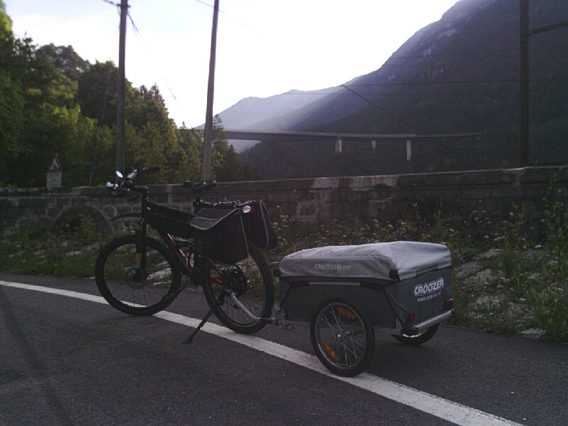

  Cominciamo con il setup: La mia gloriosa cake 4 Cst 250w 36v 26 Centralina crystalyte analogica 10-20a Batteria ping 48v 20a Pas fatto in casa (solo enable tipo legalzer) Cycleanalyst nuovonuovo che controlla la corrente massima tramite potenziometro sul manubrio. In questo modo setto la potenza che voglio dare al motore con estrema facilita. Carretto croozer cargo con tenda, sacco a pelo, batteria di scorta, carichini, etc etc...
  Appena ho avuto tutti i pezzi e raggiato il motore mi sono letteralmente sudato sette camice e montato tutto sono partito dalla pianura veneta (zona San Dona' di Piave) verso l'agognata frescura montana.
  Prima tappa circa 79km fino al lago di santa croce dove ho pernottato per ricaricare la batteria e riposare le natiche.  In pianura il motore si comporta molto bene, partenza fludissima, velocita' di punta a potenza codice circa 34 km/h, consumi molto contenuti,circa 7 wh/km. Quando da  Vittorio Veneto inizia la salita il cst si comporta ancora piuttosto bene anche se ho dovuto in alcuni tratti aumentare la potenza fino a 350w pena scendere sotto i 5-6 km/h dove il motore comincia a perdere coppia. Bisogna considerare che io, bici e carretto facciamo circa 150kg in ordine di marcia e io amo pedalare e non per finta.

  Qui sopra il mio setup il secondo giorno mentre mi dirigo verso Tai di Cadore attraverso la strada vecchia, senza gallerie e traffico. Anche in questa parte ho dovuto spingere molto nei tratti ripidi ma stiamo parlando di oltre il 12,15% di pendenza, direi che il cst fa egregiamente il suo lavoro. Unica pecca, a furia di spremere potenza la centralina mi va in protezione termica a 2 km da Tai, nulla di grave, una sosta minzione e si riparte con un po' piu' di calma... A Tai trovo la ciclabile che da Calalzo porta a Cortina, pendenze decisamente umane e assenza di traffico stradale, una goduria unica. Salgo come un missile fino al campeggio di Fiames dove ho il campo base. La cosa piu' divertente e' la faccia degli altri ciclisti, sopratutto i lycrati, quando li passi al doppio della loro velocita' con carriolo annesso.... :-)

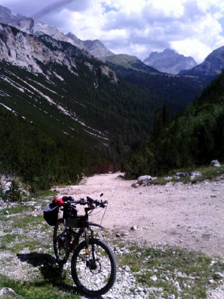

                       Terzo giorno, dopo un bel pisolino mi godo il resto della ciclabile fino a Dobbiaco e vado a trovare amici in ferie li, ciclabile bellissima e motore che mi da ottime soddisfazioni, in questo ambiente va decisamente molto bene, e ho anche lasciato 30kg di carretto in campeggio... Mi preparo per mettere veramente alla prova il nuovo gingillo.

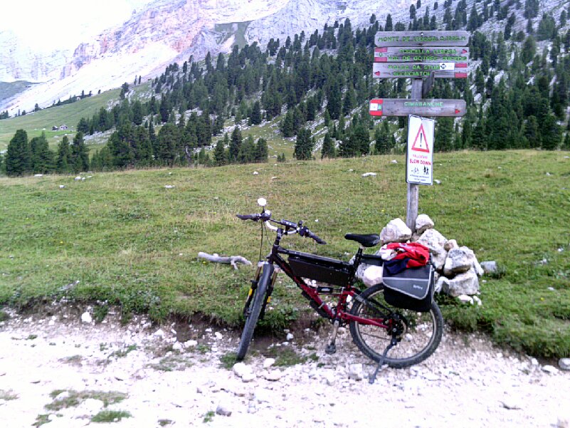

  Quarto giorno, carica completa e si parte per un test di sterrato 'pesante' . Fiames (1283), subito prima di Cimabanche giro a sinistra e vado su per una mulattiera fino a forcella Lerosa (2020), scendo a malga Ra Stua (1668) imbocco la val salata e vado fino al rifugio Senes (2116), riparto per Fodara Vedla (1966), torno a Ra Stua e poi a Fiames. 37km di sterrato tranne da Ra Stua a Fiames. Risultato, freni cotti e vetrificati, io stanco morto, motore che mi ha permesso di avere tempi di percorrenza quasi dimezzati in confronto ai solo muscolari. A parte due piccole tratte dove mancava il grip e sono dovuto scendere a spingere, il cst mi ha sempre assistito con parsimonia ma costanza' sono io che ho cercato di tenre sempre la potenza vicino a quella nominale sia per test che per non surriscaldare la centralina .
    161,67 KB
  Forcella Lerosa
    76,82 KB

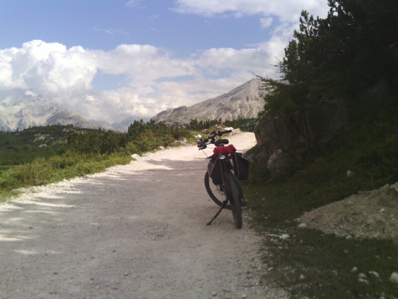

  Subito sotto il rifuguio Senes.

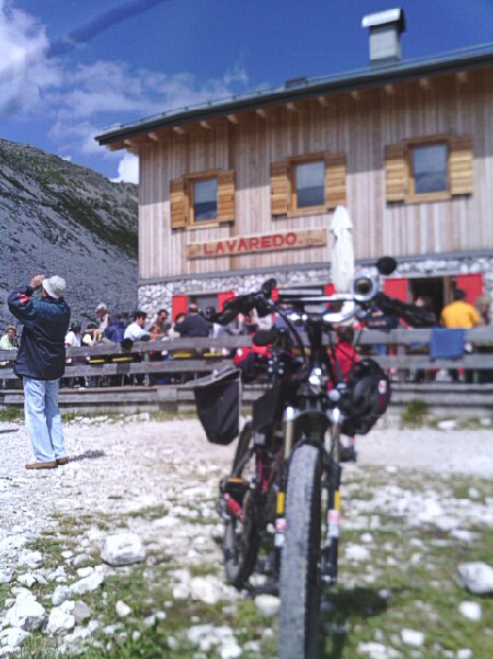

  Oggi sono andato da Fiames (1283), al rifugio Auronzo (2320) e poi al Lavaredo li vicino passando per Cimabanche e Misurina. Da Misurina al rif. Auronzo la salita e' impressionante e non da' un attimo di tegua con pendenze del 19% continue per parecchie decine di metri.... In queste condizioni il cst va in sofferenza e ho faticato moltissimo di gambe per tenerlo almeno un po' a regime e pompandogli dentro dai 350 ai 450w per lunghi periodi' inutile dire che la centralina a quelle velocita non pigliando aria mi e' andata un paio di volte in protezione. Il motore invece era tiepido, direi che puo' reggere ben di piu' ma ci devo tornare a casa fra un paio di giorni e non volevo richiare di dover pedalare tutta la pianura con il carriolo.
    75,28 KB
  Ieri salendo per la val salata

  Rifugio Lavaredo, panorami mozzafiato.
  Conclusioni: Cst, motore decisamente versatile che da' buone prestazioni sia in pianura che in salita,  con un attacco a cassetta che finalmente permette di mettere su pignoni decenti. Il fatto che si rompe il carter o e' una bufala o lo hanno decisamente sistemato, ho pedalato varie volte in piedi e peso 95kg, vi assicuro che spingevo!!!! Comunque il cst non puo' sostituire un centrale sulle pendenze estreme, direi che e' perfetto per il cicloturismo e trekking.
