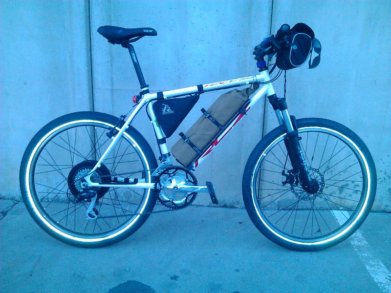

E cosi', dalle ceneri della Ciocodream (che comunque per la cronaca non e' andata in fumo, ma e' smontata in vendita ) e dal pensionamento della Hardvolt nacque questa creatura mitologica, non senza il contributo di Mario e di quei burloni lussemburghesi di RCZ !
Ecco a voi "la Fenice Elettrica"
87,61 KB
107,13 KB
Codesto frutto del mio operoso lavoro estivo racchiude in se' un po' tutte le esperienze maturate nelle precedenti annate d'uso (e negli errori di percorso!)
Si comincia col telaio, rigorosamente in acciaio (con tubazioni esoteriche Reynolds 853) finalmente della mia taglia (schiena,braccia e gambe ringraziano sentitamente).
Motore gearless,sensorless,pedaless,noiseless,noieless!!
Big Apple 2,15 tanto per non sbagliarsi e forcella (finalmente!) ammortizzata (le stesse parti anatomiche di prima ringraziano, unitamente ai polsi!)
La parte elettrica e' sempre la stessa: le ormai un po' stanche 38120 nella solita sacca da campeggio (che ormai e' diventato il mio marchio di fabbrica ) e la solita centralina 48V16A con 3 potenze selezionabili.
Freni misti, con la pinza anteriore da sostituirsi al piu' presto (come non frenava sulla cioco non frena qui, i miracoli non esistono ahime' ).

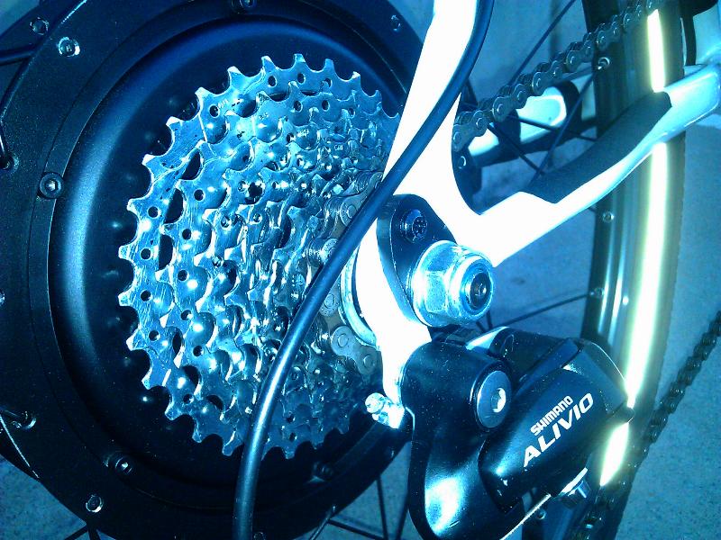

Guarnitura tripla scelta accuratamente (30-42-52) e pacco pignoni da sostituirsi quanto prima con 11-32 di Alcedo.
Raggiatura fatta in casa anteriore con raggi sfinati in 3° e posteriore con raggi da 2mm con due incroci,ovviamente su cerchi mavic 317 occhiellati (il posteriore e' al limite fisico di inclinazione dei nipples ).
Immancabili torque arms in acciaio da 5mm di spessore, cesellati a lima+dremel (ahi, le dita NON ringraziano ).
Che dire, ho trovato l'equilibrio !!! Bici veloce qb, appena pesante ma decisamente scorrevole, il 406 fa piacevolmente le fusa e l'intesa con le mie gambe e' perfetta, i rendimenti parlano chiaro: mi aggiro sui 10Wh/km che non e' in assoluto un risultato eclatante ma per le medie mantenute (superiori alla Hardvolt col 154) e' ottimale

Complimenti Alex!
Credo che il contributo di Mario sia per il 406, invece perchè "burloni" RCZ?
Inserito il - 18/08/2012 : 08:29:05  Mostra Profilo  Visita l'Homepage di Daniele Consolini Invia a Daniele Consolini un Messaggio Privato  Rispondi Quotando
questa mi sa che ti darà delle belle soddisfazioni!
Inserito il - 18/08/2012 : 09:07:48  Mostra Profilo Invia a Dasti un Messaggio Privato  Rispondi Quotando
Che dire? Bella bella.
Lavoro eseguito magistralmente, adottati tutti gli accorgimenti per la sicurezza del mezzo, cablaggio pulito. Aggiungo che la lettura della descrizione del Tuo mezzo è estremamente piacevole; una prosa lineare e armoniosa, come è lineare ed armoniosa la bicicletta.

come hai disposto le 16x38120 per fare quello che sembra un pacco di "modeste dimensioni" e che sembra non infastidire i pedali???

RCZ fanno offerte contradittorie, scontano, riscontano, scontano di piu' ... sul telaio c'erano degli adesivi che coprivano le vecchie scritte verniciate "distributed by fizzbike" che pare siano loro che son falliti ... tempo fa ordino una forcella e mi arriva che si vede sia stata palesemente smontata da una bici ma compresa di (costosa) serie sterzo e manettino per il blocco ... diciamo che li chiamo burloni perche' sono dei gran casinisti ma si fanno perdonare dai

E' quello che mi auguro ! Per adesso solo qualche noia dal deragliatore che fatica parecchio a digerire la super guarnitura da corsa, ma per il resto fila a meraviglia

Sul serio, i cryst sono praticamente muti, si avverte giusto appena un rumorino sordissimo che e' quasi una vibrazione ... fusa leggere ecco !!
Il pacco e' "vecchio" se cerchi il thread dell'epoca della Hardvolt trovi le foto della sua costruzione !
Ad ogni modo sono 4 colonne da 3 celle assemblate a sezione quadrata (che risulta quindi circa 80mm di lato) con aggiunte sopra le due celle rimanenti nella parte bassa.
Poi il telaio grandicello aiuta a far sembrare + piccino il pacco, che e' comunque lungo 42cm circa e largo 8 Ah, le celle sono 14 non 16

Complimenti Alex: hai fatto un lavoro molto pulito!
C'è solo da studiare un contenitore per le batterie ... stile Bsch?

vista oggi , curata mei minimi particolari, una creatura dalle ottime prestazioni, decisamente adatta all'uso in programma. per il peso direi ininfluente visto il pilota ;) ricordati dell'importanza del freno ant. (da non sottovalutare nel traffico) per il resto é azzeccata. Ora tocca a me migliorare il cyclone e poi ... giu dal Melogno senza risalite spaccaschiena!!!!!! ancora complimenti e a risentirci a meta settembre. buone ferie :)))))

Il freno ho deciso stasera che va cambiato assolutamente, lo comprero' direttamente di persona da Rosebike quando ci passo
Tu sistema bene il cycloooone che quando torno una riga di giri giu' dal Melogno non ce li leva nessuno
Stavo altresi' pensando: ma perche'non hai preso direttamente il modello con la centralina integrata ??
