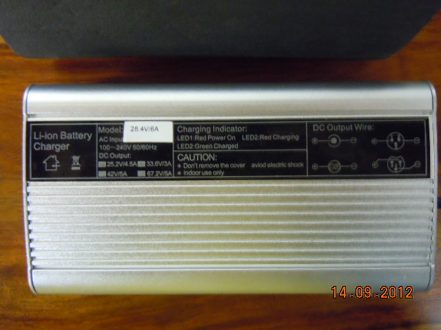

Il caricabatterie non è quello del kit in quanto ho chiesto ed ottenuto il 6A per 19 Euro aggiuntivi sul kit.

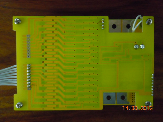

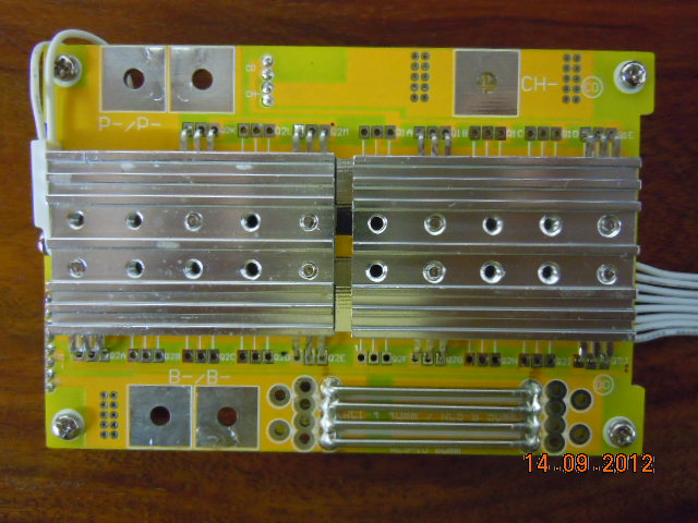

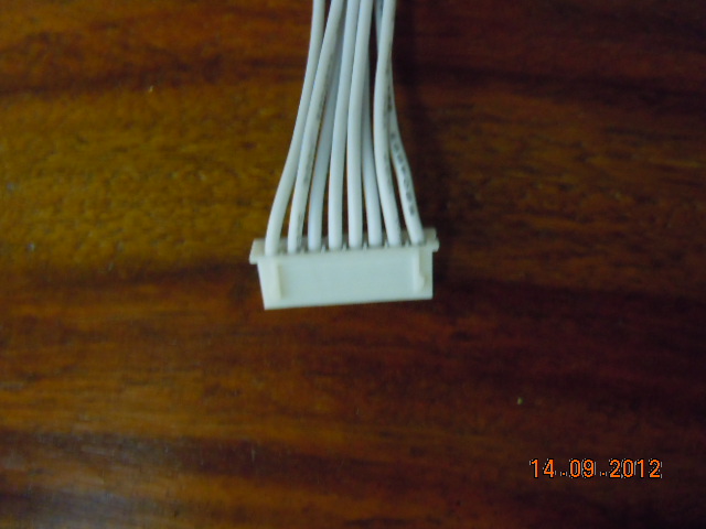

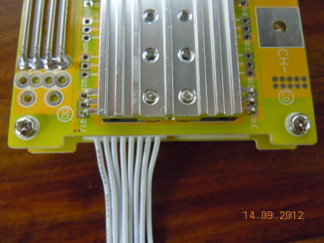

Ho un quesito in quanto non ho capito come si collega il BMS, di cui allego le foto.
Mi aspettavo un B+ ed un B- con 7 fili ed invece ho 8 fili nuumerati da b1 a b8, 2 B- ed un CH- oltre a due P-.

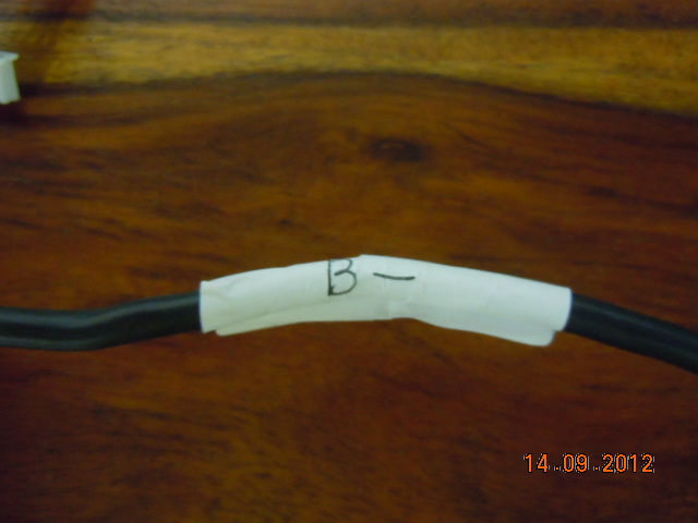

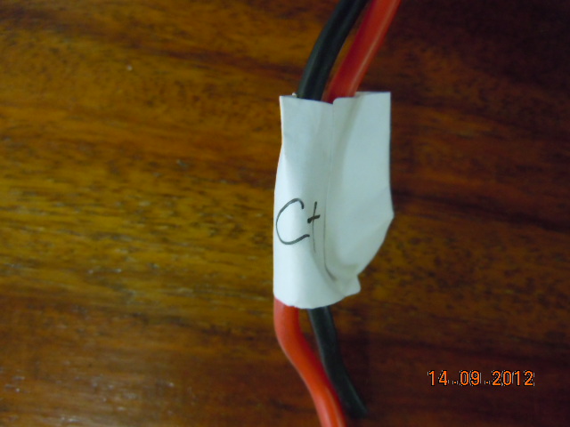

Nel kit c'è un filo grosso nero etichettato B- (foto) di cui non capisco proprio cosa fare, in quanto il conettore da 50A è già pronto con i suoi fili per il carico principale.

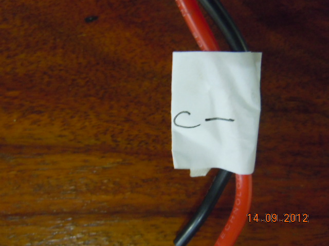

Poi c'è una coppia sottile per la ricarica (foto), ma sullo stampato il C+ non lo vedo.
Allego le foto. Dovrebbe essere un 30A.
Qualcuno sa come collegarlo?
Cerco di risponderti, chiedi uno schema al venditore per essere sicuro al 100% cmq:
B- ---> Batteria polo negativo
B+ --->Batteria polo positivo
Ch+ ---> Charger polo positivo
Ch- ----> Charger polo negativo
P- ----> dovrebbe essere il power polo negativo ovvero il meno della centralina
Gli altri connettori piccoli vanno collegati alla batteria, ma se non c'è la polarità non collegare nulla, rischi di bruciare il bms.
Sicuro che il bms è per 8 celle e non 7?

Sembrerebbe questo....
http://www.bmsbattery.com/bmspcm/396-17s26s-24a-max-discharge-current-bms.html
qualcuno conferma?

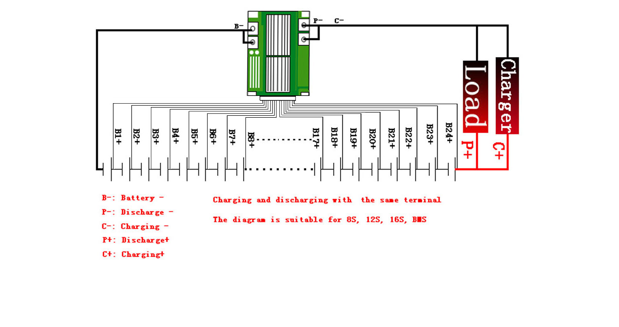

Inserito il - 15/09/2012 : 09:32:05  Mostra Profilo Invia a bija un Messaggio Privato  Rispondi Quotando
Io ho quello di BMSbattery (con le 38120S) che hai indicato e l'ho collegato secondo lo schema che ti allego. ciao (io sono di Senigallia).

stieri
121 Messaggi
Inserito il - 15/09/2012 : 10:09:55  Mostra Profilo Invia a stieri un Messaggio Privato  Rispondi Quotando
In effetti sembra proprio che vada collegato così.
L'incognita è (vedi foto) il CH-.
Adesso gli scrivo e chiedo, tra l'altro, le caratteristiche.

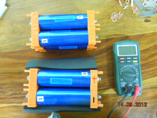

Per il resto le celle sembrano OK. Le ho caricate una ad una ed hanno preso tutte all'incirca la stessa carica nello stesso tempo.
Cyclone 24V 350W Nexus 8 e Headway 15Ah
TSDZ2 Su MTB LiPo 15Ah
stieri
121 Messaggi
Inserito il - 15/09/2012 : 10:50:26  Mostra Profilo Invia a stieri un Messaggio Privato  Rispondi Quotando
Ho raggiunto un grado di ragionevole certezza:
Schema di cablaggio:
B- = negativo della batteria
P- = negativo carico
Ch- = negativo Charger
da B1 a B8 sui positivi delle celle
B+(positivo Batteria), CH+(Positivo charger), P+(Positivo carico) collegati direttamente tra loro
Quindi, di fatto, B8 è sul + della batteria.
