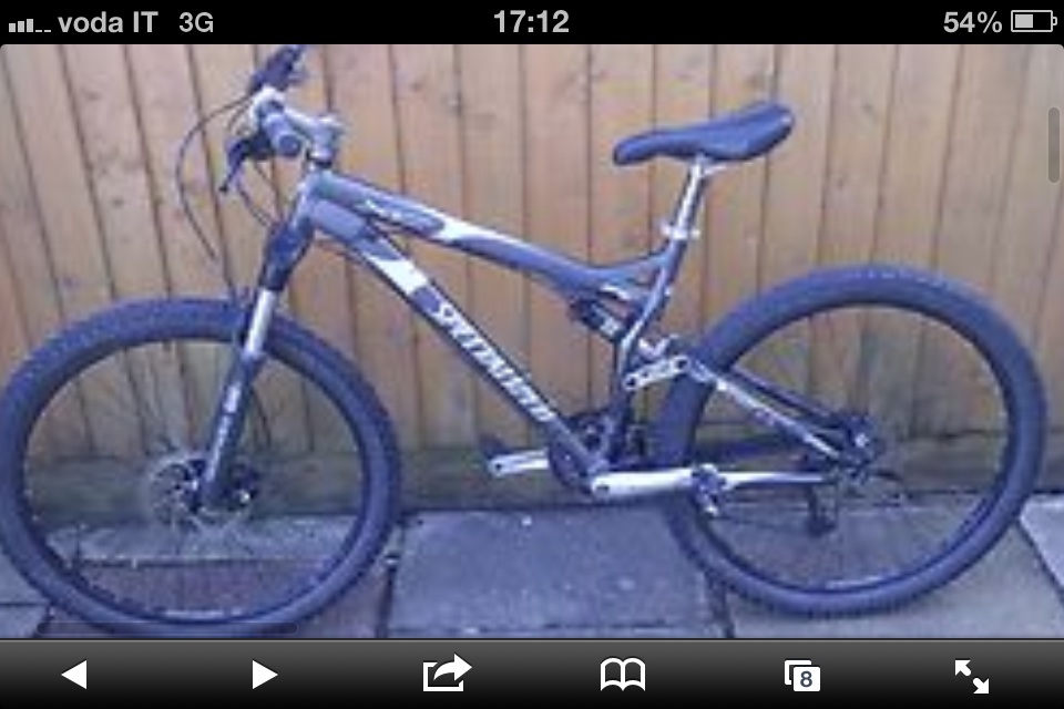

Ho trovato in Inghilterra questa
Specialised fsr xc usata del 2008 in buone condizioni(dicono...speriamo!)
In Inghilterra,ho vinto un asta a 450,00€
Che ne dite?
Cosa ci vedete sopra ?
Io vorrei fare una buona bici da strada(hookworm della maxxis ??),con discreta autonomia
(Almeno 40 km)
Buone prestazioni
(Circa 50 km/h )
Che vada anche forte anche in salita
È che sia affidabile,robusta,comoda,stealth(almeno un poco ),e bella anche da vedere
Vorrei montare componenti di alta qualità e fare un bel lavoro
Che ne dite di un crystalyte HT??
E una buona centralina(lyen o kelly?)
Sono forse troppo pretenzioso per la prima bici che
Realizzo ??
Come base dovrei esserci,che ne pensate?

come bike è uno spettacolo, mentre x trasformarla in e-bike tieni conto che se vuoi fare 40 km a 50 km/h ti ci vogliono delle gran batterie...

Ma dici che ci vorrano addirittura le li-po,
O potrei utilizzare un buon Lifepo 4
Tipo Ping o headway selezionate?
Saranno troppo ingombranti per le prestazioni che chiedo?

Intanto con un motore HT non fai 50 km/h.
Come ti hanno già detto per avere tanta autonomia le batterie per forza peseranno abbastanza.
Le Lipo sono poco gestibili, nel senso che vanno caricate con metodo, com dei caricatori costosi, e devi monitorare ogni singola cella con dei bazer che ti avvisano se le celle sono sotto un certo voltaggio.
Con quel telaio li poi puoi posizionare la batteria solamente sopra la canna orizzontale, oppure utilizzare quei telaietti da canotto sella.
Comunque dai coraggio adesso vediamo come la farai, e complimenti per la bici, bellissima.

Con un motore HT per fare 50kmh devi alimentarlo @72V, (vedi te, ma se non sai cosa sono le 18650 ti consiglierei di procedere per step) e ti direi anche lascia perdere il Crystalyte HT che sta dando problemi ad un sacco di gente che l'ha comprato...

Credo che per procedere per Steep, come dice Barba, tu possa acquistare un BPM 500w HT 36V che puoi alimentare a 36V o survoltare in seguito tranquillamente a 48 o 72 per avere più velocità (c'è anche chi arriva a 90V). Puoi procedere allo stesso modo con la batteria acquistando celle headway (38120 o 40160 o quelle che vuoi a seconda di quanti A ti servono) e partire con una 36V per poi portarla ai volt che vuoi tu (anche se acquistare celle in piu steep non è cosa buona). In questa maniera potresti upgradare la bici cambiando soltanto centralina e BMS riducendo la spesa. Ciao

Con un BPM HS 500w e 48V hai le prestazioni che chiedi ma tieni conto che non è un motore adatto alle salite. Io con 16AH andando quasi sempre a tutta faccio circa 45km, con le classiche 10Ah ci fai meno...

L' HT va benissimo e a 72v ti raggiunge anche i 65 a patto che ci metti pure 40A altrimenti a 30A ti raggiunge i 55 che sono cmq piu dei 50 che desideri. Non prendere il 5304 perchè non andrebbe piu forte ma sforza solamente di piu. Per non parlare delle salite. Se puoi prendi il 5306. Altrimenti il 5305 può andare. Se vuoi fare salite di 10% senza pedalare devi montare un 24 pollici di cerchio se vuoi fare salite peggiori > 15% devi montare un 20 pollici altrimenti non c'è speranza se sali con la potenza sbraghi le batterie se no non le sbraghi ma non sali.
