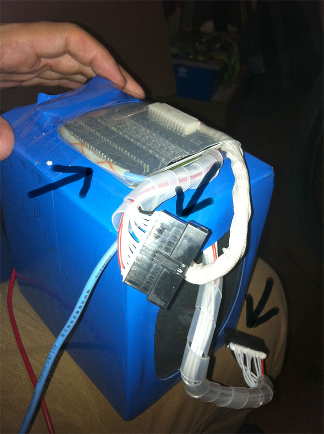

Eccomi di nuovo quì a chiedere informazioni.
A parte le 30 euro pagate di dogana e 18 fattami pagare da TNT dicendomi che era l'emissione della bolla doganale???? se qualcuno ha avuto esperienza in merito mi faccia sapere... ma mi sa che mi hanno fregato...
Volevo chiedere un pò cosa devo fare adesso...
Cosa è qualla schedina che sta sopra la batteria
Come mai le due piastrine di collegamento non sono collegate?
E quando vanno collegate? sempre o solo quando si carica?

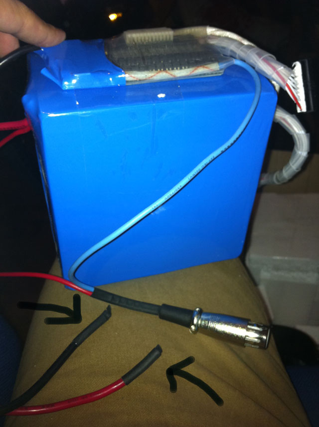

133,26 KB
ALtra domanda quando collego la batteria al carica batterie i cavi che sono collegati al motore devono essere scollegati

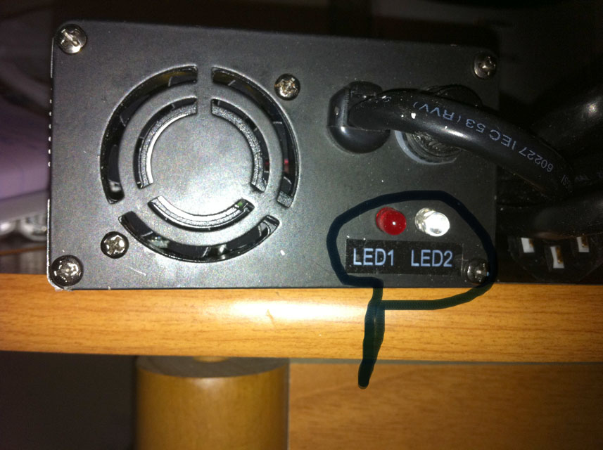

110,79 KB
Avevo chiesto informazioni sulla carica della prima batteria e mi si diceva che il carica batteria aveva più led che avanzavano ma quella che mi hanno spedito non è così...
133,63 KB

La schedina sopra è il bms, ovvero il circuito che gestisce la batteria durante la carica/scarica

Il connettore è scollegato per evitare che durante il viaggio e/o lo stoccaggio prolungato il BMS scarichi la batteria quindi va collegato prima di usarlo e non vanno scollegate più a meno di lungo inutilizzo della batteria.
LA batteria normalmente può essere caricata anche con la centralina collegata ma se questa non ha un interrutore rappresenterà un carico costante per la stessa, in ogni caso scollegarla potrebbe rappresentare una piccola sicurezza in più.
Per quanto riguarda i led di solito c'è scritto sulla parte superiore del case il significato dei led in base al colore prova a guardare.

I contatti scollegati vanno collegati.
Fai attenzione al rosso e nero, guai se li fai toccare.
Prima di collegare il morsetto nero, metti il rosso e il nero in un bel fastom, quindi collegalo.
La batteria va caricata per la prima volta, almeno per 12 ore.
Quella scheda che è sopra la batteria è il bms, uno dei tasselli più importanti del sistema, ma stai tranquillo che mister ping è un grande e fa tutto molto bene, usando solo prodotti di qualità.

Le due luci sul caricabatteria, in fase di carica sono tutti e due rossi.
Una volta che la batteria è carica, dopo pochissimi minuti, uno diventa verde, la ventolina cessa di correre, e la batteria smette di ricaricarsi.

Problema ???? Appena inserita batteria in carica dopo neanche 3 minuti si è accesa la spia verde di fine carica. La lascio lo stesso in carica x 12 ore o stacco? Possibile che era già completamente carica?
Rileggendo il post di Fabio quando ho collegato tutto al caricabatterie, i led del BMS erano tutti già accesi. Quindi presumo che era giá carica?

Sì, è possibilissimo che te l'abbia caricata al 100%.
Ricorda:
1)
la batteria è da considerarsi scarica a circa il 20% dal suo massimo.
Non usarla per altri scopi: sulla centralina c'è un circuito di cut_off che te la preserva da scariche eccessive.
E' l'unico limite delle "lito".
2)
la batteria è da considerarsi carica quando il circuito bilanciatore ha finito la sua fase bilanciante, appunto, che consiste in un certo periodo (ore) durate il quale il caricabatterie si accende e si spegne con intervallo di circa 30 secondi (ma può variare).
La fase bilanciante è estremamente importante e prima di considerarla carica accertati sempre che il BMS e il caricabatterie non si rimettano in moto.
Se dopo un paio di minuti rimane inattivo, allora la pappa lè cotta e la puoi utilizzare.

ma quel connettore per uso audio/cavo microfonico, serve a caricare, spero, giusto???

Dopo aver staccato la corrente dal carica batteria la scheda BMS ha cominciato ha spegnere tutte le lucette e dopo ha cominciato a fare un effetto tipo luci di albero di natale è normale o mi devo preoccupare?

si jonny è per caricare la batteria

È tutto normale. L' effetto è quello ! Si vede ke Mr. Ping te l' ha spedita già carica al 100 %.

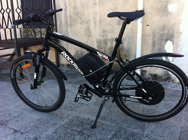

PRIMA USCITA...
Prima di dare le mie sensazioni da neofita bici-elettrificato vorrei fare un escursus sul modello e caratteristische:
Caratteristiche BICI e ACCESSORI:
* Bicicletta: Rock Rider 5.2 comprata di seconda mano su subito.it a 175 eurini con scontrino targato maggio 2012
* mitico motore di JOFFA - RH205S High Torque 36/48V 250/350W 17A - 26"
* batteria mr Ping 36 volt - 10A
* cambio copertoni carro-armate decathlon con quelle Michelin country city per guadagnare in scorrevolezza.
* Borsa CASELOGIC stesse dimensioni batteria adattata (ma sto studiando qualcosa di più concreto)
* TURNIGY ancora non arrivato
PESO TOTALE BICI: KG 26Kg circa
Totale costo BICI 800 euro circa.
141,26 KB
Idea/Montaggio:
* Volevo una bicicletta che mi aiutasse ogni tanto nelle salite per arrivare al lavoro senza sudare ma non con potenze da scooter. Quindi ho acquistato il motore per le salite da 250w in combinata alla batteria da 36Volt/10A visto il tragitto lavorativo di 7 Km andata+ritorno mediamente in salita.
* ho per ora montato solo il manettino gas senza pas - dovrei comprare il gas-legalizer?
* non ho collegato il limitatore velocità
* non ho collegato il limitatore potenza
* seguendo i consigli del FORUM ho posizionato la batteria al centro bici in una borsa. Per mantenere il peso molto bilanciato e basso.
* Durante il montaggio ho dovuto invertire le polarità ( il giallo con il verde)della potenza motore perchè il motore girava al contrario
* ho collegato la clip del sensorless ma ho notato che funzione anche senza. DOMANDA Ma allora qual'è la funzione?????
Sensazioni...
*Beh! come avevo modo di parlare con Barba49 la sensazione che ho avuto è di una estrema stabilità, come mi ha fatto notare BARBA49 tutto è posizionato in basso.
* Estrema fluidità nel uso del manettino gas, con grande aiuto alla mia pedalata ma mi sembra fino ai 30km orari, dopodichè ho spinto io con le mie gambe ma non avevo sensazione di essere frenato dal motore
* Ho provato anche la sola velocità di crociera senza gambe in pianura con manettino al max che si è attesta ai 27,6 Km orari. Peso 80Kg. Mi domando la legge che impone l'uso del pas a che serve? Ovviamente riferito a motori da 250w/ 36 volt
* Ma nello stesso tempo mi domando e capisco le perplessità, e gli attenzionamenti alla prudenza nei vari discorsi sul forum per moroti con potenze superiori
* impressionato dalla accellerazione da fermo , non oso immagginare con un 1350w o come vedo su internet doppi motori da 1500w
Problematiche:
* mi sembra che i sensori freni non funzionino ma forse è dovuto al fatto che c'è solo il manettino gas e quindi la decellerazione avviene nel momento in cui lo si lascia.
* Scarso controllo nel consumo, ho fatto un giro di prova di circa un'oretta utilizzando a tratti l'ausilio del manettino, ma senza TURNIGY non so quanto ho consumato? (non so se sono rimasto nel range consigliato di scarica della batteria?)
* La Batteria messa in carica mi ha dato la ricarica ok dopo 55 minuti non so a quanto corrisponde in termini di scarica? Se c'è qualcuno che me lo sa indicare ne sarei grato
Ringrazio il Forum e chi mi ha aiutato ha rendere reale una mia idea, quella di sganciarmi dalla servitù del petrolio. A partire da Barba49, passando per FABIOR6 e JOFFA ed a tanti altri che seguo nei loro interventi. GRAZIE A TUTTI...

@Albatros70: Sul "case" del caricabatterie ci sara' una targhetta adesiva, li' ci trovi scritti i due valori che ti occorrono, i volt, che nel tuo caso saranno 36 e gli Ampere... se, poniamo il caso, sul tuo caricabatterie ci fosse scritto 36v 2A, avendo tu ricaricato per 55 minuti, quasi un' ora, vorra' dire che per fare il tuo giro di prova avrai consumato quasi 2 dei 10 Ampere che la tua batteria aveva immagazzinato, cioe' circa 1/5 della tua autonomia.
S
albatros70
Calabria
91 Messaggi
Inserito il - 04/11/2012 : 17:46:24  Mostra Profilo Invia a albatros70 un Messaggio Privato  Rispondi Quotando
Fammi capire qual'è il calcolo matematico?
Cioè 2A=1ora
Da me c'è scritto nella targhetta : OUTPUT 45Dvc - 3A
quindi avendo caricato per un ora ho consumato 3A e quindi 3/10 dei 10A cioè lo 0,30 cioè il 30%
E' corretto?
ciao e Grazie

Posso aggiungere la circostanza che il charger da 2A in dotazione del pack e' difettoso, si tratta della ventola che non si avvia. Ping - corretto e tempestivo come sempre - mi ha appena comunicato di stare ad inviarmi un caricabatterie nuovo.
