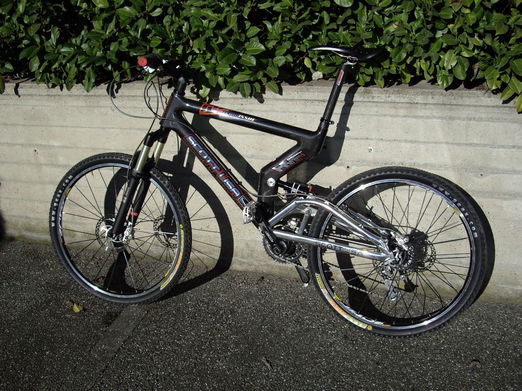

Ciao a tutti
Come riportato in altri post,come mia prima realizzazione
Vorrei elettrificare una Mtb Bi ammortizzata
Ne ho scelte 2 con triangolo libero(utile per piazzare le batterie)
Quale mi consigliate?
Questa è la Scott
http://mercatino.mtb-forum.it/p-53343-scott-genius-mc-40
E quest altra la specialized
http://mercatino.mtb-forum.it/p-50360-Specialized-Epic-expert-2008
Pensavo di elettrificarla con un bpm 500w HT
Per iniziare a 48V poi di vedrà
Che ne pensate?
Grazie a tutti

Inserito il - 02/11/2012 : 16:17:19  Mostra Profilo Invia a Bengi un Messaggio Privato  Rispondi Quotando
Scott sicuramente: molto bella, bene allestita e spazio (relativamente) abbondante nel triangolo ...
... anche se ha i suoi anni, ma poi dipende molto da chi, come e quanto sia stata usata ...
Ebikez
1503 Messaggi
Inserito il - 02/11/2012 : 16:43:07  Mostra Profilo Invia a Ebikez un Messaggio Privato  Rispondi Quotando
condivido con beng, in particolare per lo spazio.
quando survolterai a 72 ti ervirà di sicuro...perchè tanto lo farai prima o poi....
eugenio
1446 Messaggi
Inserito il - 02/11/2012 : 16:55:09  Mostra Profilo Invia a eugenio un Messaggio Privato  Rispondi Quotando
io ho questa
597,52 KB
e ti garantisco che il 48V non ci è entrato
D'altra parte, se posso dire la mia, la Specy ha il vantaggio di avere il carro attivo anche in frenata, dipende anche te cosa ci vuoi fare

Inserito il - 02/11/2012 : 18:58:54  Mostra Profilo Invia a Giovannif un Messaggio Privato  Rispondi Quotando
Scott anche per via di come e equipaggiata

Inserito il - 02/11/2012 : 19:15:49  Mostra Profilo Invia a Ebikez un Messaggio Privato  Rispondi Quotando
opporcazzzzozza ....come non ci è entrato il bpm....quanto misura il carro...?
peccato è bellissima quella bici....

Inserito il - 02/11/2012 : 22:28:34  Mostra Profilo Invia a eugenio un Messaggio Privato  Rispondi Quotando
Era la batteria a borraccia da 48V a non entrare, il motore non sarebbe stato un problema e a dire il vero non ci stava nemmeno il 36V

Inserito il - 03/11/2012 : 10:15:28  Mostra Profilo Invia a Ebikez un Messaggio Privato  Rispondi Quotando
e vabbè.....un cotenitorino su misura si può sempre fare....magari nella parte superiore! e la centralina sul tubo sella ...
