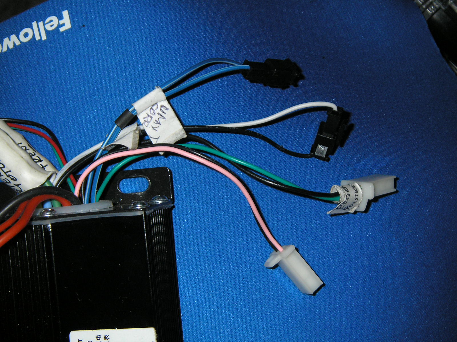

Inserito il - 26/11/2012 : 15:12:15  Mostra Profilo Invia a jappone un Messaggio Privato  Rispondi Quotando
427,29 KB
La ruota gira nel verso giusto. L'unico problema è quello del limitatore di corrente (fili blu). Vedi foto
paolofrancescorossi
1174 Messaggi
Inserito il - 26/11/2012 : 15:24:09  Mostra Profilo Invia a paolofrancescorossi un Messaggio Privato  Rispondi Quotando
Ti conviene sentire il fornitore se la centralina è guasta o mal programmata la sostituisce.
joffa
3956 Messaggi
Inserito il - 26/11/2012 : 15:50:11  Mostra Profilo Invia a joffa un Messaggio Privato  Rispondi Quotando
Lascia perdere il blu. Tienilo aperto e usa il bianco/nero che è il limitatore di velocità.
