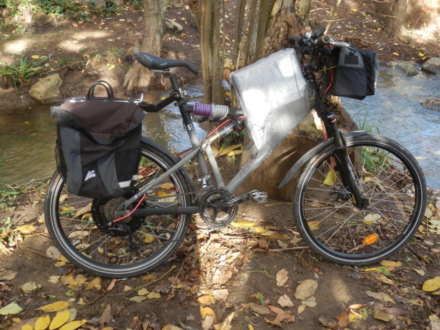

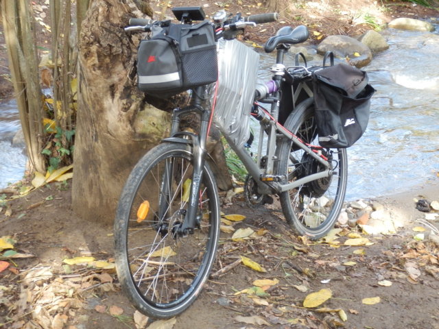

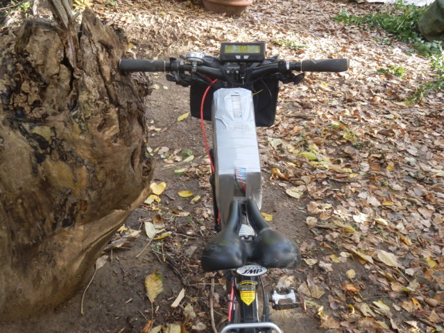

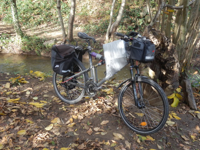

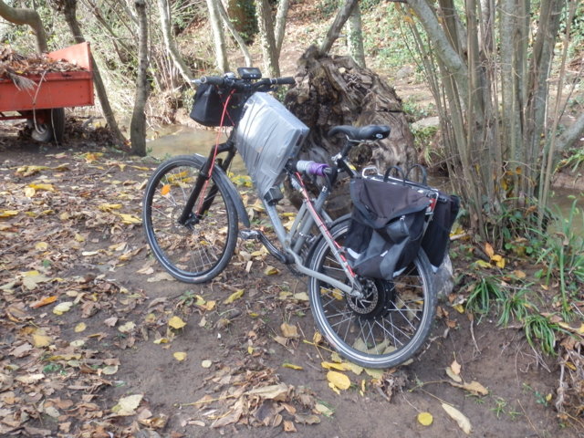

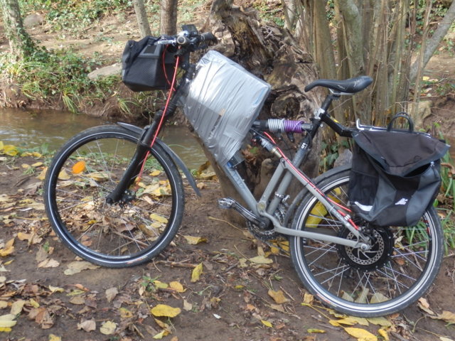

Questa è la versione quasi definitiva dell'Inguardabile
manca la copertura in goretex della batteria e la sostituzione della corona(44 X 48)
111,51 KB
117,78 KB
103,17 KB
113,52 KB
106,3 KB
119,35 KB
La uso quasi 5 giorni su sette per andare al lavoro da giugno(35km)
e sono molto soddisfatto anche se ultimamente le prestazioni sono un pò calate causa freddo e vestiti ingombranti ed ora vorrei un consiglio
Ho una centralina 27 ah originale joffa che funziona egregiamente
ma stavo considerando di provare una kelly kbs per i seguenti motivi:
regen regolabile con manettino perchè amo il freno motore e nella mia è molto debole
possibilità di usare i sensori che dovrebbero anche se pochissimo se tutto funziona migliorare le prestazioni
possibilità di aumentare l' amperaggio a 35 ah considerando che ho una ping 48/15 2,5c che carico tutti i giorni e che per il mio percorso è abbondante, non aumenterei di più l' amperaggio per non stressarla
per ora sono senza pas perchè non c'è posto per montarlo a meno di non modificarlo parecchio
quando avrò tempo voglia e soldi valuterò se metterlo o rivolgermi ad un sensore di sforzo
per favore datemi un parere tecnico grazie( la bici mi serve, l'estetica non è il mio forte e qualcuno di voi ha già infierito ma se volete sfogarvi fate pure)
