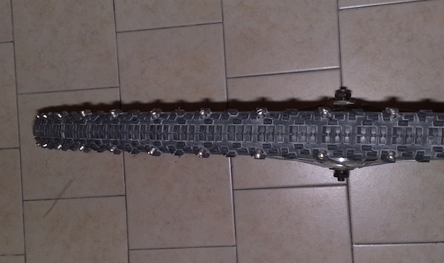

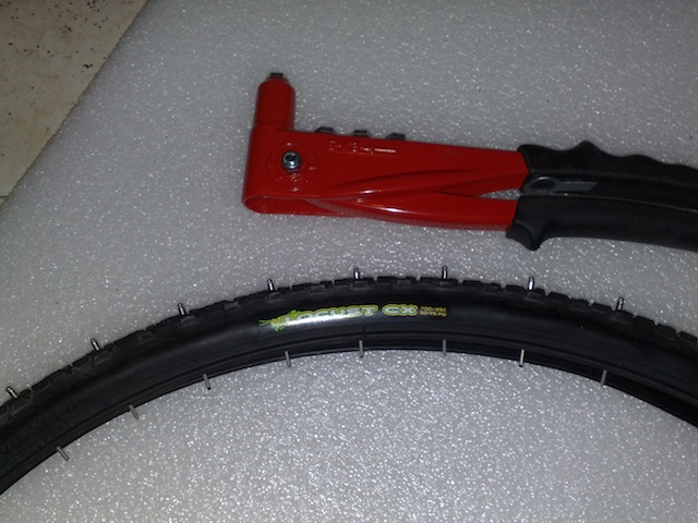

Ho usato una gomma Maxxis Locust 700x35C da cross-country, che montavo sulla vecchia city-bike quando lo stato delle strade lo richiedeva e un vecchio copertone semi-slick, oltre a 100 rivetti di acciaio inox (quelli di alluminio sarebbero durati poco).
Ho praticato i 100 fori necessari (50 per lato) e posizionato i rivetti dall'interno verso l'esterno della gomma:

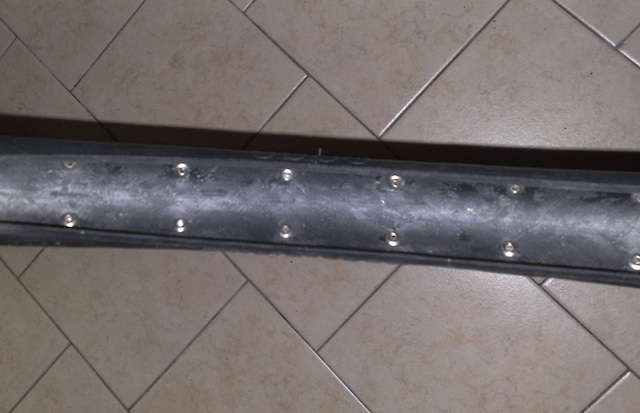

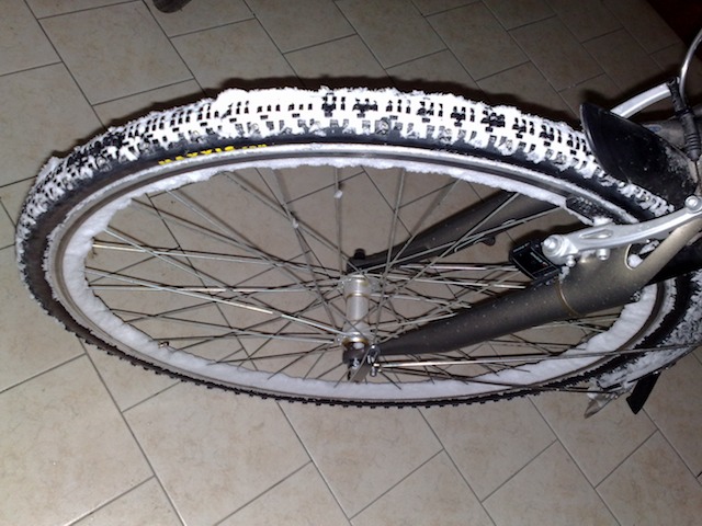

La gomma vista dall'interno:
I rivetti, una volta troncati, presentano una testa piatta che fa anche da rondella, ma per precauzione e per non rischiare di forare la camera d'aria ho inserito all'interno del Maxxis il vecchio copertone semi-slick, al quale ho tagliato via i cerchietti di acciaio, per meglio posizionarlo.
Una volta gonfiata la gomma, il copertone interno mantiene spinti ed in posizione i rivetti, che risultano molto stabili alle sollecitazioni.

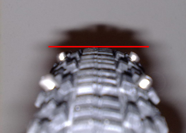

Ho posizionato i rivetti lateralmente, in modo che procedendo dritto solo il centro della gomma tocca l'asfalto, ma appena si imposta una curva fanno presa e si sente il rassicurante "trrrrrr..."

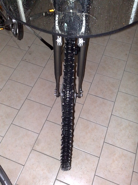

La gomma finita:

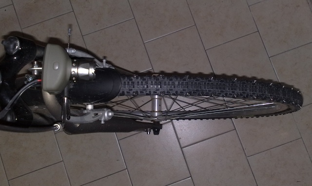

E montata:
Mi interessava solo la gomma anteriore per diversi motivi: se parte quella sei matematicamente già a terra, mentre se parte il posteriore è più controllabile ed eventualmente si ha il tempo di appoggiare il piede...
Inoltre il cambio-gomma, con gli attacchi rapidi è questione di un minuto, dato che è già pronta e montata sul cerchio della vecchia city-bike.
Ho girato per mezz'ora su strada ghiacciata e nei campi con neve fresca... non mi divertivo così dai tempi del motorino
Il posteriore ha "scodato" occasionalmente, ma la gomma anteriore ha sempre mantenuto la presa... solo in alcune curve "secche" ha perso aderenza per una frazione di secondo, per poi "mordere" nuovamente il ghiaccio.
Al rientro i rivetti erano tutti al loro posto e non mostravano segni evidenti di usura, ma potrò fare un resoconto più dettagliato alla fine dell'inverno.

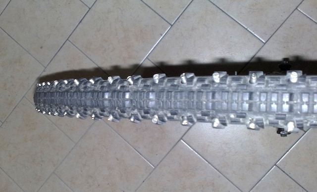

... eran 200, eran giovani e forti e... sono ancora al loro posto, per il momento
Raddoppiati rispetto ai 100 precedenti, per ora non ne metto centrali, poi vedrò.
Una faticaccia comunque troncare a mano i rivetti in acciaio, preparatevi

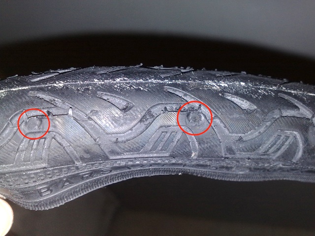

Qui l'impronta lasciata dalle teste dei rivetti sul secondo copertone interno, quindi caldamente consigliato interporre almeno una vecchia camera d'aria tagliata.
Solo un consiglio, occhio se usate le chiodate (qualsiasi tipo) su pavimentazioni lisce, tipo piastrelle o marmo (di un portico per esempio), perchè i chiodi non fanno presa e volate via.
Usatele solo in percorsi dove, sotto la neve, c'è l'asfalto o sterrato.
