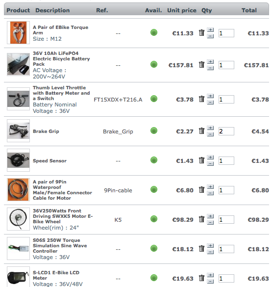

Comunque ecco la mia lista della spesa completata :)
Che dici? basta così o serve qualcos'altro?

La paura che ho è che non ci siano i cavi necessari ad assemblare il tutto...
Inserito il - 31/08/2013 : 12:16:04  Mostra Profilo Invia a Barba 49 un Messaggio Privato  Rispondi Quotando
Il Bafang del secondo link è un motore a norma, e come tutti i motori a norma spinge fino a 25Km/h.
Se lo monti con accuratezza non avrà bisogno di torque arms, come puoi vedere nessuna delle bici commerciali che usano il motore anteriore li ha!
L'unico cavo che ti mancherà è quello che collega la batteria alla centralina, anche perchè loro non sanno dove intendi montare l'una e l'altra e te la inviano con i cavi corti.
