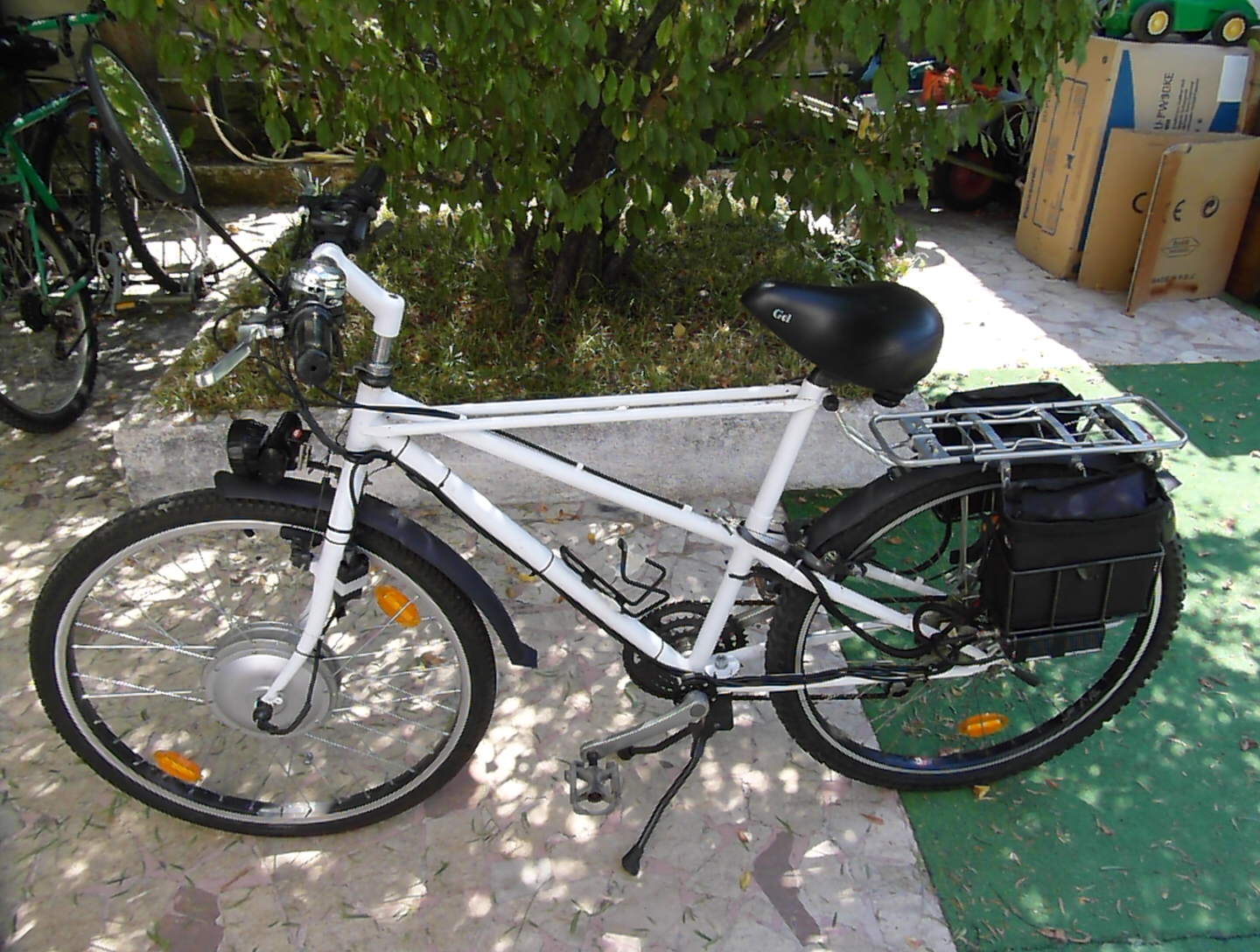

vorrei montare una forcella ammortizzata adatta ad ospitare il motore anteriore 24V della B.I.
qualche consiglio?

buongiorno opa,la tua forcella ad occhio è da 1 pollice filettata,e non da 1-1/8 non filettata come il 99 % delle bici da 26 in produzione,
se proprio la vuoi questa va bene,
http://www.bike24.com/1.php?content=8;navigation=1;product=794;page=1;menu=1000,2,121;mid=0;pgc=0;orderby=2
anche se ti sconsiglio di montare un hub pesante su una ammortizzata,dopo sei mesi facilmente ti balla tutta,
e se si rompe un forcellino perchè d'alluminio fai un bel botto
come economica vedi questa
http://www.ebay.it/itm/Zoom-Federgabel-26-Schaft-1-200mm-ohne-Gewinde-silber-70-mm-Federweg-/261125711119?pt=Sport_Radsport_Fahrradteile&hash=item3ccc4e250f
ma è veramente un giocattolo pesante e ci dovresti mettere una serie sterzo non filettata,ciao

In effetti quella bici ha sicuramente il vecchio sistema da 1" filettato, quindi c'è pochissima scelta di forcelle.
PS) Se poi hai le ruote da 28" la cosa è ancora più difficile.

In acciaio, di alluminio è seriamente a rischio rottura forcellini, esperienza personale.....
hp9000
466 Messaggi
Inserito il - 11/12/2012 : 00:55:11  Mostra Profilo Invia a hp9000 un Messaggio Privato  Rispondi Quotando
un consiglio?
Non farlo ascolta ercole67.
Anche se ti mantieni a potenza ridotta.
Decathlon non le produce piu' le bici elettriche con trazione anteriore,pur avendo potenze ridotte.
Io una forcella l'ho scassata,e posso raccontarlo grazie al destino.
Un 180 gradi con dietro una macchina non da scampo.
Ciao.

non dimenticare anche la distanza tra i forcellini..... molte forcelle ammortizzate anche ad elastomeri (vecchio tipo) hanno una distanza di circa 75/78 mm. ed a noi ne servono mi pare circa 85 per poter inserire il perno ruota....

Infatti il problema principale di acquistare una forcella online è che non si può misurare la distanza tra i foderi, e ogni motore esige la sua!!! Anche alcune bici così come nascono non sono adatte, alcune Decathlon impongono la sostituzione della forcella.

mi avete convinto... penso di rinunciare alla sostituzione
