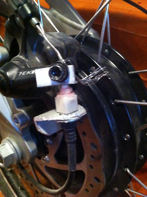

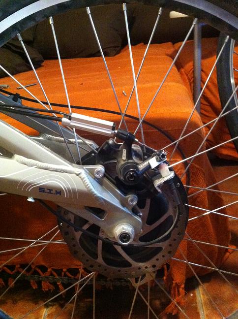

Mi inserisco per il problema cut off.
Ho montato il sensore cut off di bms battery al freno posteriore. pero' non sono riuscito a farlo funzionare. Sembra agire al contrario del cut off alla leva dei freno: cioe' il cut-off leva freno interrompe il contatto mentre il sensore montato sul freno posteriore da' contatto (oppure e' il contrario) ad ogni modo non son riuscito a farlo funzionare.
Cosi' ho smontato il pulsante dalla leva del freno e l' ho inserito in qualche maniera sul freno posteriore con un po di improvvisazione.
Nella foto il sensore originale bmsbattery e la mia modifica coesistono, ma solo il mio e' collegato alla centralina.
81,12 KB
wsurfer
859 Messaggi
Inserito il - 25/12/2012 : 17:06:58  Mostra Profilo Invia a wsurfer un Messaggio Privato  Rispondi Quotando
65,72 KB
