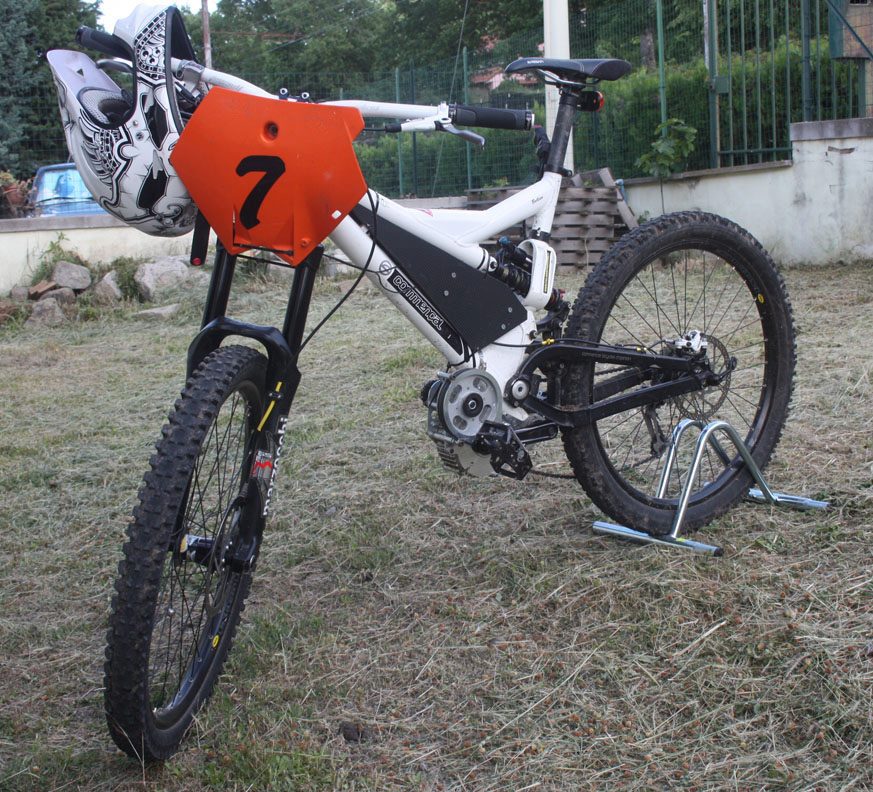

@Dyana_by, perchè non prendi in esame anche il motore GNG, io li uso da anni e oramai sono molto affidabili e vanno alla grande in montagna specie se abbinati a centraline serie tipo Infineon. Il Bafang 750 anche va molto bene ma niente in paragone alla potenza del GNG 48 e 60V, dipende da come vuoi andarci in salita. Il Bafang è sicuramente più semplice da montare e gestire.
Un esempio :
