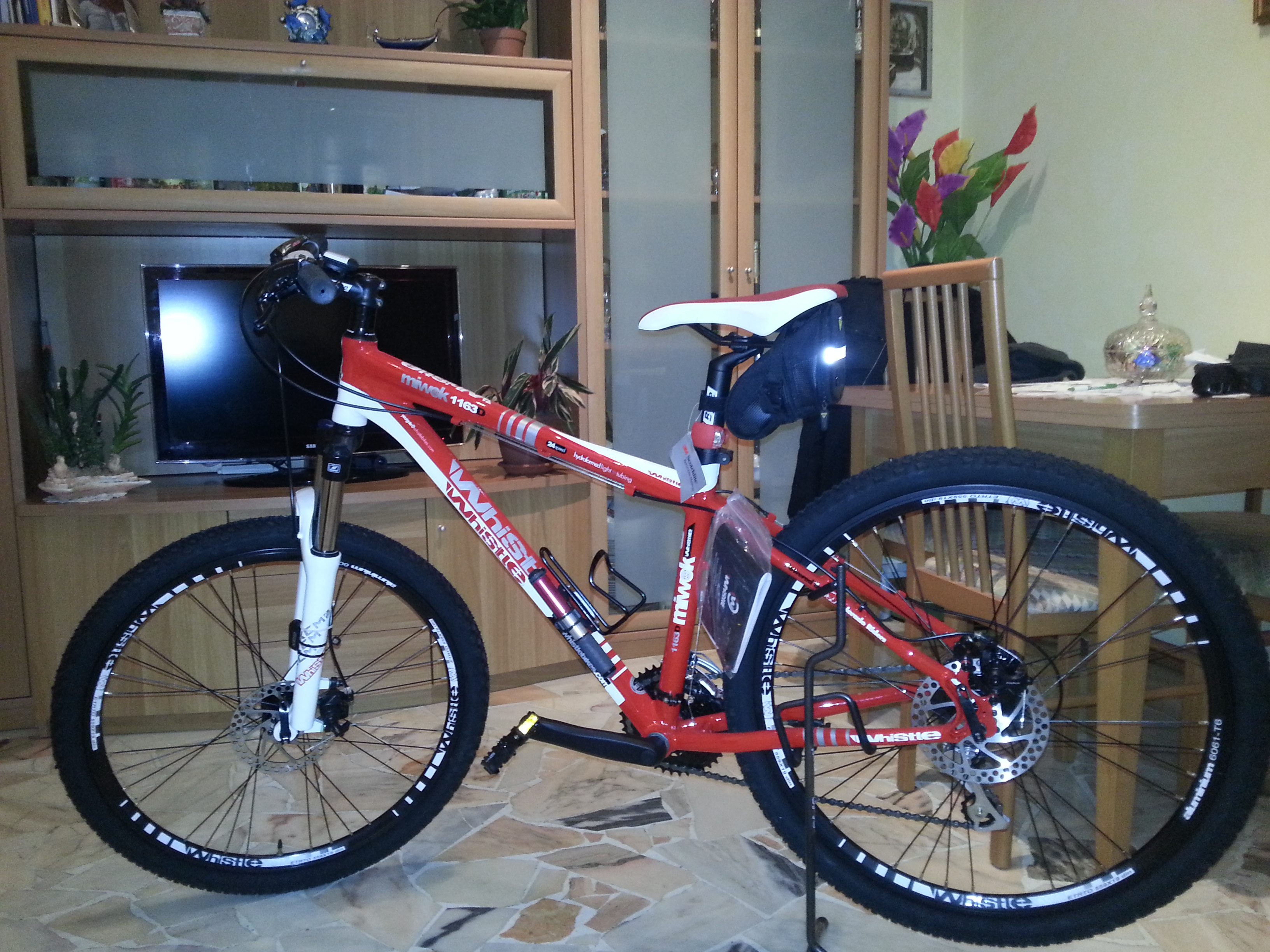

Finalmente , mi sono deciso ed ho acquistato
WHISTLE 1163 D
cambio shimano acera 24 velocità telaio in alluminio
freni a disco ( il kit per trasformarli in idraulici deve arrivare)
forcella ammortizzata regolabile insomma il modello si conosce :)
devo andare a ritirare il BPM500watt(all around) con centralina 25ampere e pas
l'ultimo dubbio una batteria che non sia iper pesante e mi garantisca un 70 \80 km di autonomia? 48volt?
grazie a tutti

Bella...
Ma i 70-80Km li vuoi fare con pedalata sostituita, molto assistita o con forte apporto muscolare? Purtroppo c'è una differenza abissale di autonomia tra le tre possibilità!

Dunque Barba sicuramente pedalando (peso 72kg)
amo lo sport e amo far fatica
vorrei un buon rapporto peso prestazioni costo

Se prendiamo una velocità di 35Km/h vediamo che occorrono circa 360W alla ruota, se almeno 100W li fornisci tu con i muscoli si scende a 260W, che dato il rendimento del motore (80% circa) diventano circa 330W forniti dalla batteria.
A questo punto se si vuole un'autonomia di 70Km (2 ore precise a 35Km/h) vediamo che occorrono almeno 660Wh di batteria, quindi una 48V-15Ah può bastare.
Se invece tu non intendessi pedalare il consumo salirebbe a ben 450W prelevati dalla batteria, e questo porterebbe la capacità necessaria a circa 900Wh, quindi 48V-20Ah.
