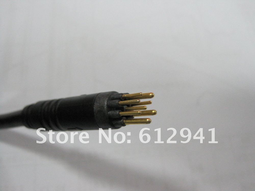

come da oggetto stavo cercando questo oggetto
http://bmsbattery.com/439-732-thickbox/9pin-waterproof-cable-female-connector-for-motor.jpg
Sapete dove trovarlo in italia a un prezzo decente?

La mia intenzione è utilizzare il cavo per collegare la centralina al motore ed avere una connessione semplice e pulita.
Quindi avrei bisogno delle 3 fasi + 5 fili per i sensori, con una corrente di picco di 20A.
Ho chiesto ad Alcedo, come suggerito da isd88, che mi ha confermato di avere il cavo e mi ha garantito che fino a 20A(16A da specifiche produttore) non ci sono problemi e che il "punto di fusione", secondo i loro test, sta sui 40A.

le connessioni per le 3 fasi comunque hanno una dimensione maggiore
http://i00.i.aliimg.com/img/pb/670/591/505/505591670_509.jpg

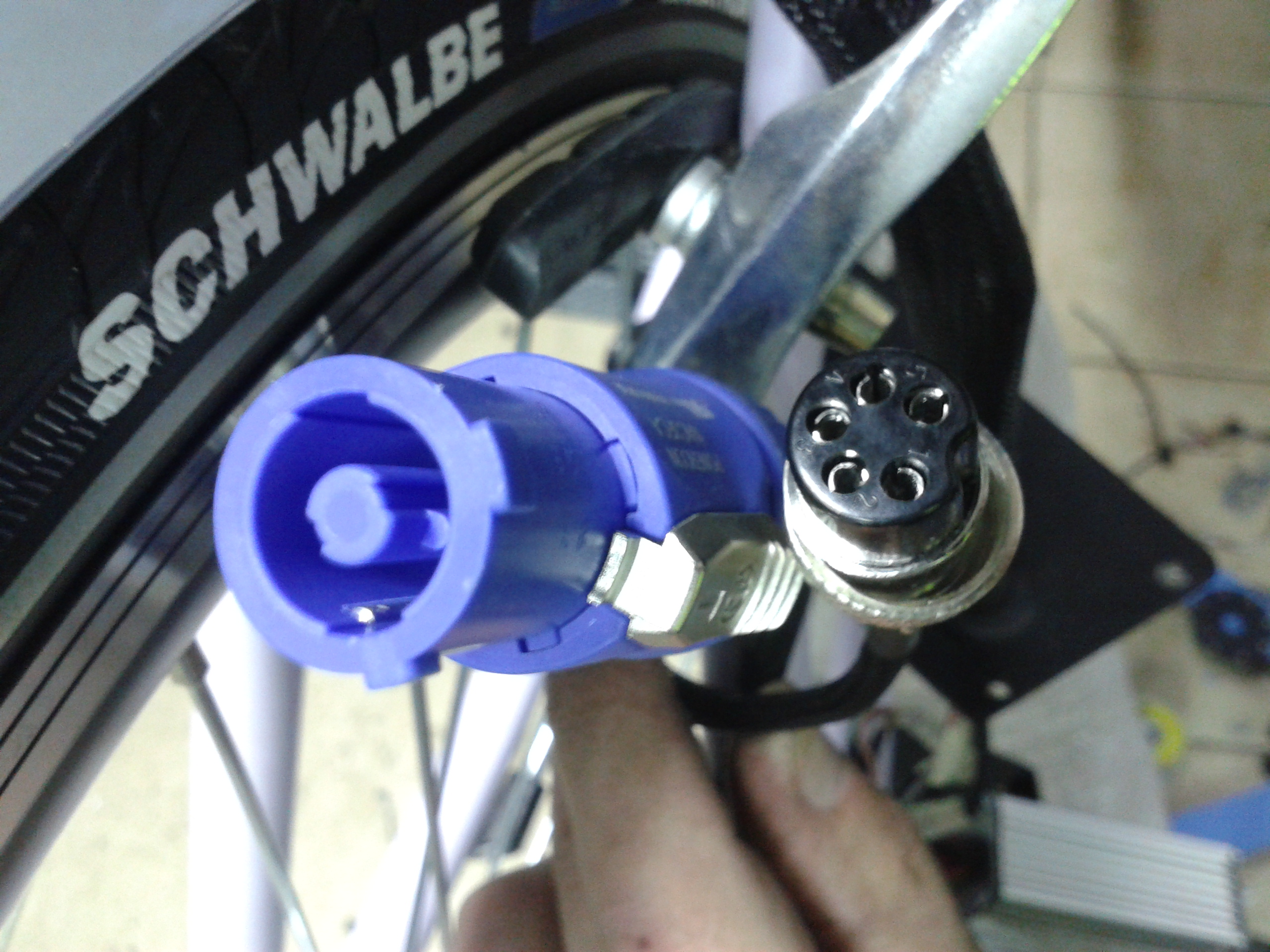

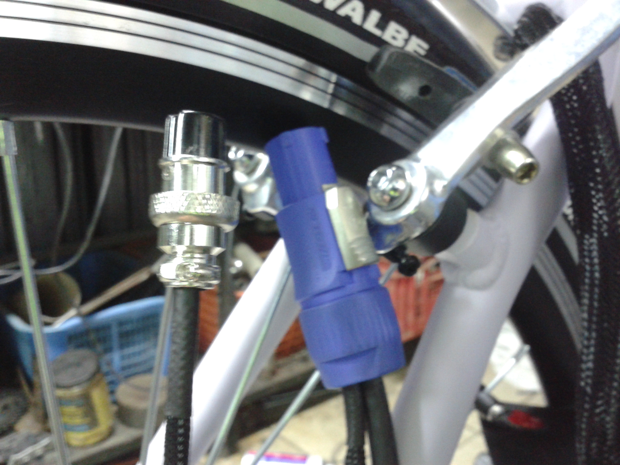

Per le fasi del motore ho usato un neutrik powercon dato per 20A e un connettore din a 5 poli per i sensori
1317,37 KB
1237,26 KB
il secondo è il primo dei perdenti!

@jonny, per cortesia ridimensiona le foto prima di allegarle, rendi fastidiosa la lettura e non si vede un bel niente..

mi dispiace non posso modificarlo...
la modifica è consentita entro 30 minuti, almeno questo è il messaggio che mi da il forum...
non credevo fossero così grandi scusatemi...le ho caricate direttamente dal cellulare
