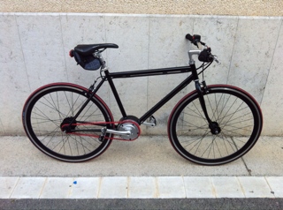

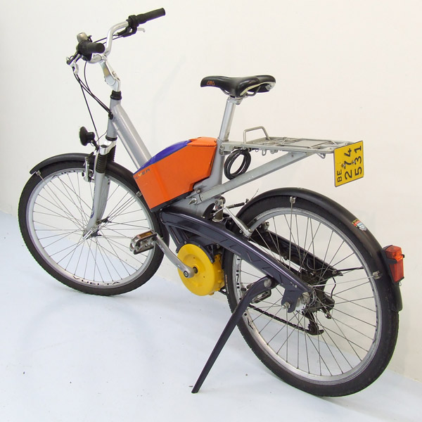

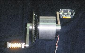

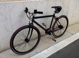

Che ne pensate ?

Sembrerebbe questo (o simile...): http://www.bofeili.com/cn/motor.aspx
Bello il risultato sulla bici nera

Molto simile al Bofeili che almeno un paio di utenti hanno sul loro mezzo.

@Joffa:
il primo motore e' carino e interessante, anche se presenta le stesse difficolta' di montaggio del Bofe. Dovresti perlomeno capire quanti giri fa a vuoto (dev'essere il piu' lento possibile) e quanti W puo' reggere in continuo !
E' proprio lui...che ha che non vā ?
Joffa non sei attento !
1)Difficolta' di montaggio: richiede un telaio apposito (oltre al fatto che e' parecchio largo e mette in difficolta' con la linea di catena).
2)Bassa potenza (appena esageri surriscalda)
3)La cosa piu' importante: e' troppo veloce ! Il motore ha il suo rendimento ottimale ad una velocita' di rotazione troppo elevata rispetto a quella dei pedali
Secondo me bisorrebbe intavolare un discorso con chi lo produce e farglielo presente, probabilmente con il giusto numero di giri si risolverebbe anche il discorso dei surriscaldamenti che credo siano dovuti proprio a questo !

Quoto in toto Alex...
