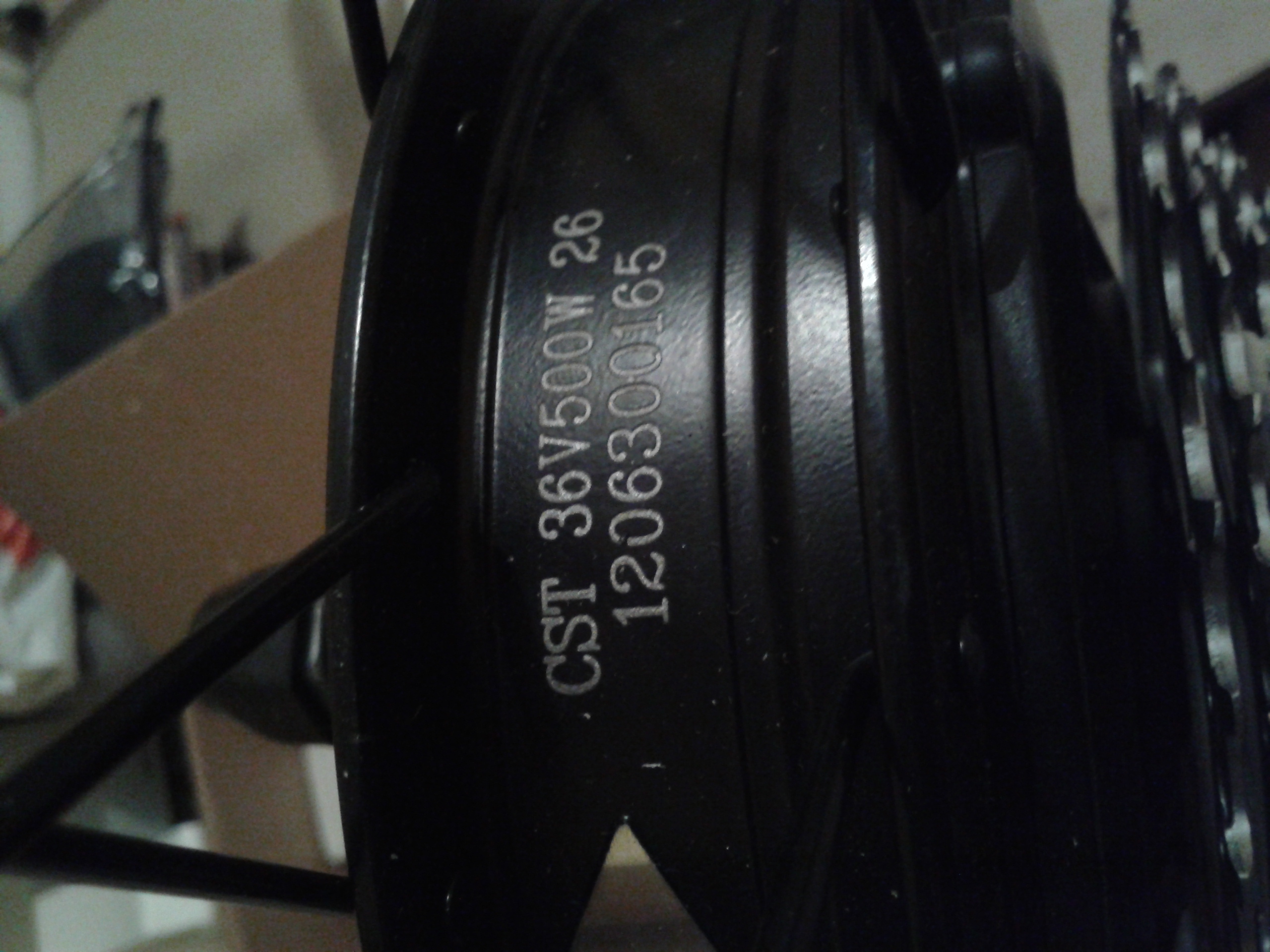

jonny
669 Messaggi
Inserito il - 22/12/2012 : 09:59:48  Mostra Profilo Invia a jonny un Messaggio Privato  Rispondi Quotando
Questo è il mio...
Come faccio a capire che tipo è?
Non ci sono altri codici impressi

Inserito il - 22/12/2012 : 10:21:22  Mostra Profilo Invia a MilleMiglia un Messaggio Privato  Rispondi Quotando
Il tuo non è un BPM ma un CST, quindi non hai la punzonatura di cui stiamo parlando.
Il codice del tuo è 12, le prime due cifre della seconda riga. Motore "versatile", via di mezzo tra Hs e Ht.. circa 260rpm.
36518 Messaggi
Inserito il - 22/12/2012 : 10:30:10  Mostra Profilo Invia a Barba 49 un Messaggio Privato  Rispondi Quotando
Anche secondo me è un 12 Allround...
Sempre sperando che i cinesi abbiano conservato la corrispondenza del BPM tra codici ed RpM!

36518 Messaggi
Inserito il - 23/12/2012 : 11:03:18  Mostra Profilo Invia a Barba 49 un Messaggio Privato  Rispondi Quotando
Vero, anche io ho fatto confusione con la foto postata da Jonny, bisognerebbe tenere i post sempre separati, altrimenti si finisce per commettere qualche errore!!!

jonny
669 Messaggi
Inserito il - 23/12/2012 : 14:19:43  Mostra Profilo Invia a jonny un Messaggio Privato  Rispondi Quotando
quindi per il mio confermate 260 rpm??? il cinese me lo ha venduto per tale

36518 Messaggi
Inserito il - 23/12/2012 : 14:30:59  Mostra Profilo Invia a Barba 49 un Messaggio Privato  Rispondi Quotando
@Jonny: Si, il tuo viaggia intorno ai 260RpM!
