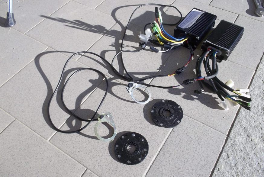

Il tuo pas originale di wheelkits è a 5 o a 8 magneti, ha i magneti cilindrici o cubici? Perchè quello vecchio con i magneti cubici che avevo comprato due anni è molto più brusco di quelli nuovi con i magneti cilindrici. Però a me piace di più quello vecchio (con le precauzioni di cui ho tetto sopra)...
Inoltre il pas del vecchio modello (magneti girati con polarità a 90gradi rispetto ai magneti del nuovo tipo, cioè con polarità fronte/dietro rispetto alla bicicletta, mentre quelli nuovi hanno polarità destra/sinistra) non funziona con la nuova centralina e in nuovo pas non funziona con la vecchia centralina.
Credo, e qui chiedo conferma a chi ne sa di più, che il sensore vecchio sentisse la polarità (ad es. girando i pedali in avanti sentiva arrivare prima la carica positiva e poi quella negativa, potendo così azionare il motore solo quando i pedali girano in avanti), mentre il sensore nuovo sente da che parte arriva il magnete mentre ruota, visto che i magneti sono tutti con la stessa polarità rivolta verso il sensore.
ecocar
ecocar
1816 Messaggi
Inserito il - 04/11/2013 : 08:56:53  Mostra Profilo Invia a ecocar un Messaggio Privato  Rispondi Quotando
Ecco la foto dei due tipi di pas forniti con i 9C e le due centraline differenti specifiche per ogni tipo di pas, che almeno da quello che ho provato io, non risultano intercambiabili. I dischetti non funzionano con il sensore della serie differente ed i sensori non funzionano sulle centraline di tipo differente, quindi bisogna fare anche attenzione a comprare a parte pas da montare sulla propria centralina perchè potrebbe non funzionare.

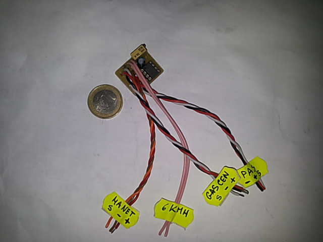

per esperienza personale ti dico subito di lasciar perdere
io ho il tuo stesso identico kit solo con centralina 27A
il sensore originale non legge nessun altro disco,
avevo provato anche un altro sensore col suo disco da 6 magneti e la bici andava a singhiozzo
quasi subito ho montato il gas legalizzato, realizzato da tittopower
si tratta di un piccolissimo circuitino della grandezza di una moneta da 2 euro che funziona alla grande
la spesa è insignificante 20 euro spedito a casa tua

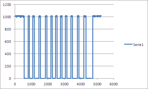

nurabsal
36 Messaggi
Inserito il - 04/11/2013 : 10:31:49  Mostra Profilo Invia a nurabsal un Messaggio Privato  Rispondi Quotando
grazie mille ecocar e Barba 49,
in effetti mi trovo proprio nella situazione da te descritta:

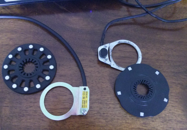

ho il disco e il PAS di wheelkits con 5 magneti cubici in direzione con il vettore campo magnetico tangenziale alla circonferenza e la relativa centralina, mentre ho comprato a parte, all'oscuro di questa differenza, dei PAS da bmsbattery e dei dischi con (12 e 5) magneti cilindrici e campo magnetico assiale sempre nello stesso verso. allego una foto di entrambi.
ho verificato la direzione della polarità di entrambi con una bussola.

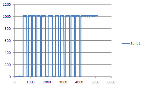

mi quindi sono rimesso con arduino a misura gli output e ho riscontrato come sia distinguibile il verso di rotazione nel caso di PAS con magneti tangenziali/cubici dal duty cycle, proprio come riportato dal precedente e bellissimo post http://www.jobike.it/forum/pop_printer_friendly.asp?ARCHIVE=true&TOPIC_ID=12432
per quel che riguarda invece il sensore PAS 12 magneti assiali/cilindrici non vedo differenza tra una direzione e l'altra. nel post precedente cunz89 ha misurato sempre 0V all'uscita del PAS pedalando all'indietro, mentre io misuro sempre un'onda quadra sia in una direzione che nell'altra. il fronte d'onda si alza quando passo con il magnete vicino al centro del sensore. se ribalto il disco e quindi inverto la direzione dei magneti misuro invece sempre 0V. sto osservando questo comportamento sempre con arduino.
vi volevo chiedere quindi se voi avete esperienza del PAS 12 magneti cilindrici di bmsbattery con relativa centralina per capire se la centralina riesce invece a distinguere in qualche maniera i due versi di rotazione e quindi vede nel segnale una differenza che io non avverto.
un'altra nota di un fatto che avevo già accennato: durante il "fronte d'onda alto" misuro con entrambi i PAS un segnale che oscilla tra 0 e 5V. allego un veloce grafico costruito con un copia-incolla del monitor seriale di arduino. è un comportamento diverso rispetto a quando descritto da cunz89 direi, pensate sia indice di qualche errore che sto commettendo?
568,4 KB
23,88 KB

ho appena montato il sensore bmsbattery 12 magneti cilindrici sulla centralina wheelkits 17A e il risultato è che ho assistenza solo in un verso di pedalata. quindi la centralina discrimina i segnali che io ritenevo identici.

FabioR6
3375 Messaggi
Inserito il - 04/11/2013 : 11:19:40  Mostra Profilo Invia a FabioR6 un Messaggio Privato  Rispondi Quotando
sono contento che vuoi fare tutte queste misurazioni però siccome comunque sia anche se tutto dovesse funzionare con sei otto o dodici magneti la bici comunque continuareebbe ad accelerare fino alla massima velocità cosa che non è veramente molto simpatica.
con la centralina che hai tu non hai possibilità di fare alcun tipo di mappa quindi di usare più o meno ampere
l'unico modo di modulare e di farlo veramente molto ma molto bene è usare il gas
poi usando quel circuitino di cui ti parlavo consumerai anche molta meno batteria
l'unica cosa che puoi fare è collegare i due fili che limitano la velocità a 25 all' ora.

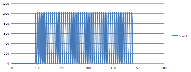

nurabsal
36 Messaggi
Inserito il - 04/11/2013 : 12:00:04  Mostra Profilo Invia a nurabsal un Messaggio Privato  Rispondi Quotando
ciao a tutti,
siete veramente mitici a rispondere ad ogni dubbio sono veramente grato.
vi allego le due forme d'onda ottenute con con il disco 12 magneti cilindrici e relativo PAS (ho cercato di compiere a mano una rivoluzione completa nello stesso periodo):
in avanti:
7,93 KB
indietro:
7,88 KB
non so cosa ne pensate, io direi che la centralina riconosce i sensi di rotazione perché le due forme d'onda seguono la stessa logica del caso con 5 magneti cubici (sistema PAS originale).
la centralina poi accelera proporzionalmente alla frequenza del segnale quindi con 12 magneti si ha quel comportamento da suicidio che dicevo, tuttavia mi sono fissato con un numero maggiore di magneti per avere un gas legalizer più pronto. anche io trovo il PAS basato sulla velocità una vera schifezza e il fatto che all'aumentare della cadenza dia più potenza una soluzione pessima.
provo a fare un po' di debug dei miei errori precedentemente postati:
- ho visto che la centralina alimenta il PAS con 4.2V che sembrano costanti su arduino. non so se invece sono variabili ed il campionamento di arduino non gli stia dietro, in ogni caso io precedentemente ho alimentato con 5V esterni il PAS quando ottenevo quelle forme d'onda stile PWM
- prima dicevo che non ci era differenza tra rotazione avanti e indietro con il PAS 12 magneti: in verità avevo basato questo assunto su un'osservazione a occhio del serial monitor di arduino. ora è evidente la differenza dai due grafici sopra.
un gas legalizer elettronico penso quindi che debba misurare l'ampiezza del duty cycle e stabilire la rotazione in base al fatto se il segnale è stato più tempo alto o basso, che ne dite?
oltre a questo servirà qualche contatore per resettare la misura del duty cycle, mi viene in mente che se è troppo tempo che il segnale non cambia allora va azzerato il conteggio.
il gas legalizer di tittopower si basa su microcontrollore oppure su componenti passivi & attivi?
grazie!!!!

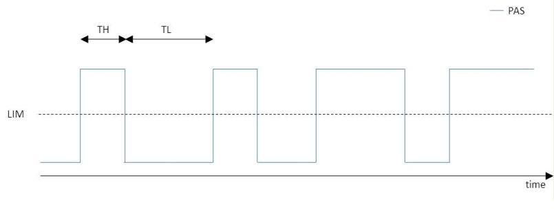

nurabsal
36 Messaggi
Inserito il - 05/11/2013 : 22:17:49  Mostra Profilo Invia a nurabsal un Messaggio Privato  Rispondi Quotando
ciao,

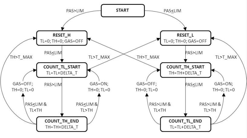

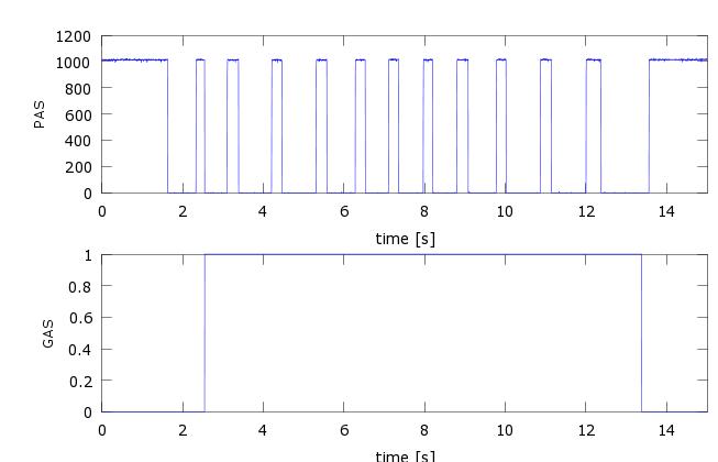

alla fine per fare un po' di esercizio ho implementato la logica del gas legalizer seguendo lo schema che segue.
questo grafico è solo per capire il senso delle variabili/costanti che seguono nel diagramma di flusso
e questo è il diagramma di flusso che ho prima pensato, poi testato su octave con le forme d'onda postate ieri e poi implementato su arduino.
la situazione sfigata in partenza è quando si parte con il magnete non in corrispondenza del sensore ma appena passato e quindi uscita del PAS bassa: con questo schema occorre aspettare il passaggio completo del primo magnete e l'arrivo del secondo (quasi 30+30 gradi considerando il mio 12 magneti). nel caso più fortunato si parte con magnete in corrispondenza del PAS e uscita alta, passa il magnete, calcolo la durata del livello basso TL, passa il secondo magnete e calcolo TH (30 gradi e poco più).
pensate che ci sia qualche baco? c'è qualche margine di miglioramento? pensavo ad esempio che ora confronto TH e TL a due a due (TH1/TL2 poi TH3/TL4 etc) ma potrei farlo invece di seguito, ovvero (TH1/TL2 poi TL2/TH3 etc) ma mi pare che questo non acceleri l'attivazione del gas legalizer ma solo il rilascio che dopotutto mi interessa limitatamente.
questo è il risultato sui dati di ieri su octave. su arduino ho fatto il check con il blink del led.
per l'implementazione definitiva sto pensando di impararmi a programmare i pic per costruirne uno come quello di cunz89.
ciao mitici!!

Eccolo qui il piccolo capolavoro di tittopower
un grazie pubblico per Stefano
davvero un piccolo gioiellino.

WOOOOOWWWW anche il pulsante per la partenza a passo d'uomo!
Complimenti!!!

Grazie Fabio degli elogi, vedo che è già arrivato, bene !
I conduttori spellati servono a testate se tutto funziona bene.
