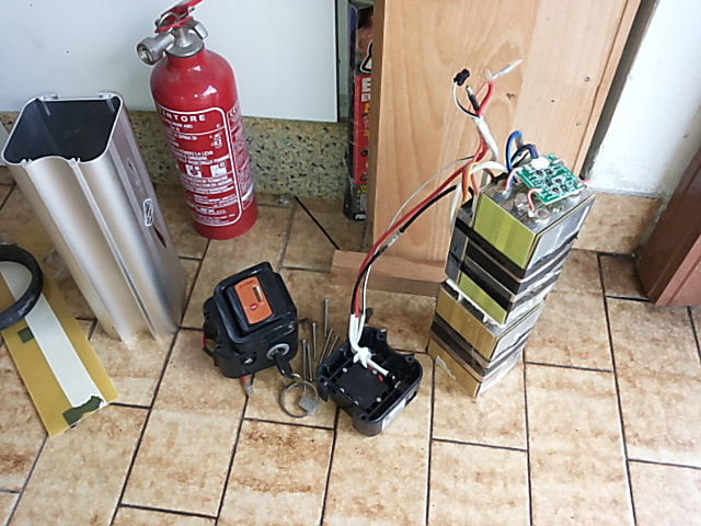

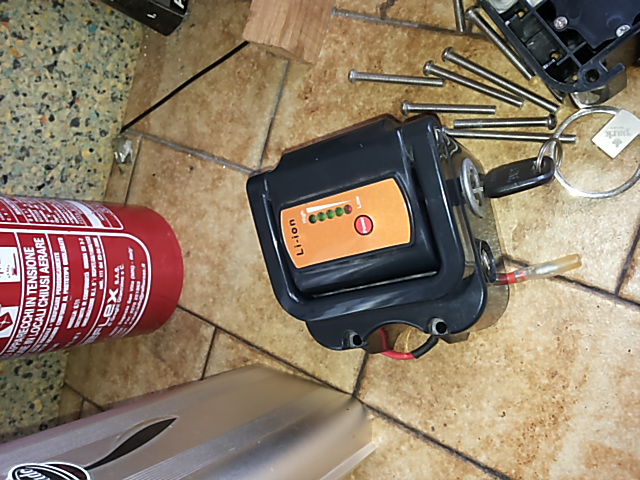

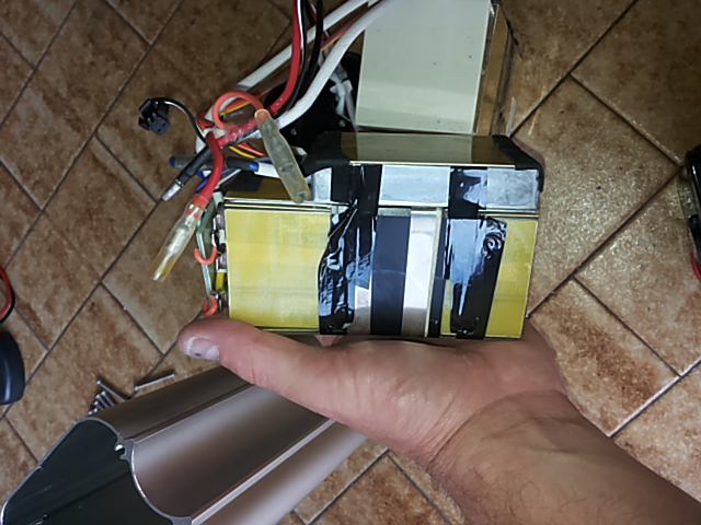

Ho sotto mano una batteria che a detta del proprietario ha 26 volt.
Qualcuno vende celle in modo da poter assemblare un altra?

Se è una LiIon ed ha 7 celle è una batteria da 25,9V come tutte quelle che noi definiamo "da 24V", quindi nessun ostacolo strano per il ricellaggio: Magari non troverai quelle celle, ma puoi sempre far riempire il contenitore con delle 18650 di buona qualità.

Ma ci sono ben 3 schede nel pacco!!!!
Dimmi dove le trovo?

Perchè vuoi cambiare anche le schede?
Se ricelli il pacco con celle dalle stesse caratteristiche (quindi qualsiasi LiIon) non vedo perchè tu debba eliminare o sostituire le schede!
A meno che non siano danneggiate ti conviene lasciarle stare, faranno il loro lavoro con qualunque cella (o paralleli di celle) tu intenda usare...

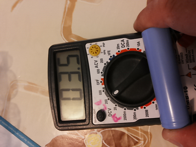

la bici è rimasta ferma un anno e mezzo quindi potrebbero essere solo le celle.
però ho misurato la tensione dei due pacchi 1 ha 12., volt l'altro solo 5,6 volt.
comprare le sole celle comunque potrebbe essere un rischio cosa dici?

Certo che è un rischio, e comunque non penso che tu trovi in commercio celle identiche a quelle che ci sono adesso...

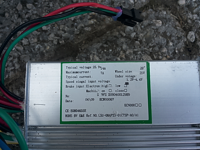

Cmq la centralina è questa.!!!

Da quello ke c è scritto sulla centralina, quindi dovrebbero bastare quelle da 2000 mah, visto ke la centralina ha un picco Max di 14 A.
Il problema è più ke altro la spazio. Devo capire se ci stanno e come farle stare?
Ps : ma cosa sono quelle piccole schede sopra ad ogni pacco ?
In pratica ci sono 2 gruppi
1o con 4 pile e 1a scheda ed
1o con 3 pile, 1a scheda e a lato il BMS.

Intanto diciamo che quella centralina è da 180W continui e 330W di picco, quindi quella bici è particolarmente moscia!!!
La capacità della batteria è scritta sul contenitore accanto alla tensione, e comunque vista la "moscezza" del motore sapere la capacità serve più per stabilire l'autonomia che altro...
Una batteria da 24V-10Ah di comuni celle da 1C-2C sarebbe già in grado di far funzionare egregiamente il tutto anche se ovviamente l'autonomia sarebbe poca, quindi stai almeno sui 15Ah per avere almeno 360Wh di energia.
Fai una batteria con le celle che preferisci, se intendi usare le 2000mAh fai una 7S-7P (14Ah) oppure una 7S-8P (16Ah), se invece usi le 2900mAh bastano 7S-5P (14,5Ah)....
In pratica devi assemblare le celle in sette pacchetti di 5-7 o 8 elementi ciscuno (dipende da quale capacità sceglierai) e poi sostituire questi sette pacchetti alle grosse celle esaurite che hai adesso rispettando assolutamente la polarità e tutti i collegamenti che esistono adesso.
Le piccole schede sopra ogni pacco non so cosa siano, basta che tu le ricolleghi esattamente come stanno adesso e non avrai nessun problema!

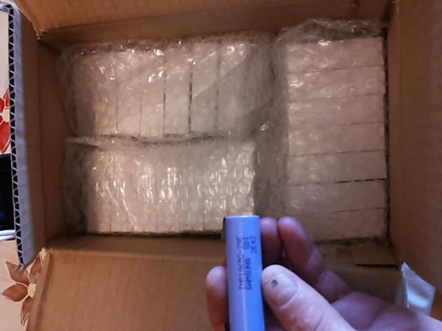

Quindi se decido di fare il sacco batterie con le Samsung da 2900 mah,
Quante pile devo comprare
Mi starà il tutto nel contenitore?
Grazie.
Cube trekking
34.600 km in aumento....
36518 Messaggi
Inserito il - 16/08/2014 : 08:06:29  Mostra Profilo Invia a Barba 49 un Messaggio Privato  Rispondi Quotando
Le misure le devi prendere tu, fai una semplice simulazione con carta e matita tenendo presente che ogni cella ha un diametro di 18mm e una lunghezza di 65mm, come faccio a sapere se vanno nel tuo contenitore?
In pratica devi misurare le tue celle attuali parallelepipede e vedere quante celle 18650 occupano lo stesso identico spazio in modo da sostituire le celle morte con i famosi "pacchetti" da 5-7-8 elementi.
Se decidi di usare le 2900mAh dovrai controllare che il "pacchetto" formato da almeno 5 celle in parallelo (meglio ancora 6 celle) non superi le dimensioni di una singola vecchia cella, altrimenti non lo potrai inserire.
Ovviamente non tenendo assolutamente conto della posizione delle celle attuali e riempiendo il contenitore di celle assemblate in modo da occupare meno posto possibile avresti la possibilità di aumentarne il numero, ma poi credo che ti troveresti nei problemi per i cablaggi, che a quel punto andrebbero rifatti partendo da zero...
Per sapere il numero delle celle da acquistare basta moltiplicare il numero di celle di ogni "pacchetto" per il numero delle celle da cui è formata anche adesso la batteria, quindi 7S: Se usi per ogni pacchetto 5 celle te ne occorreranno 35 in totale, se usi 6 celle a "pacchetto" il totale sarà invece di 42!
PS) Secondo me comunque stai chiedendo troppe informazioni per essere in grado di fare il lavoro, vedi tu.....

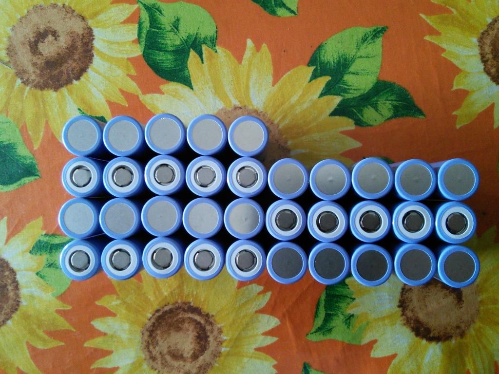

ho capito in pratica devo fare 7 pacchetti da 5 o 6 pile collegate in parallelo.
successivamente dovrò collegare i 7 pacchetti in serie rispettando i collegamenti delle varie schede dal vecchio pacco.
barba tu consigli di comporre i pacchetti di pile con 6 per portare la capacità da 14,5 Ah a 17,4 giusto.?

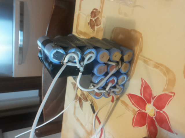

ho calcolato tutto misurando il tutto e mi sta alla grande nel contenitore e pure avanza posto.
Foto 7s-6p.
Per fare i 7 pacchetti, cosa dite se uso queste?
In pratica collego le pile 2 a 2 formando un rettangolo con lato 2 e lato 3 pile. OOO
OOO
Così x capirsi.

Bene per i calcoli. Te l'avevo detto che di spazio ce n'e', per quello non c'e' problema, e la batteria viene anche con una discreta autonomia in piu'.
Anche il modo in cui vuoi assemblare i pacchetti va benissimo.
L'unico problema e' che non e' indicato saldare quelle lamelle sulle celle con un saldatore a stagno, altrimenti le rovini prima di utilzzarle con il calore generato dal saldatore.
Credo che per saldare quelle lamelle, come per i nickel strip, occore comunque la puntatrice a scarica capacitiva (Barba mi correggera' se mi sbaglio).
Io anche sono fermo a quel punto da circa 2 mesi, perche' me la sto costruendo da solo (la puntatrice), per assemblare la mia batteria.
Ieri sera ho iniziato i primi test, ma manca ancora qualcosa per metterla a punto, infatti e' un po' fiacca.

Ordinato ora le celle
42 celle Samsung con linguetta già saldata, compresa la spedizione il trasporto e l' IVA,
231,30 €
Non male dai !!!!???
Ora attendo l'arrivo, ma credo ke dalla Germania con la D H L non starà poi molto!!!!
vi tengo aggiornati e un grazie a tutti quelli che mi hanno consigliato ed aiutato,scusate del disturbo.

In fatto uno schema di come monterò le celle.
204,04 KB
Cube trekking
FabioR6
3375 Messaggi
Inserito il - 18/08/2014 : 17:48:41  Mostra Profilo Invia a FabioR6 un Messaggio Privato  Rispondi Quotando
Beh dai, sarà sempre meglio di quella originale?!?!?
204,04 KB
Cube trekking

Inserito il - 22/08/2014 : 18:00:02  Mostra Profilo Invia a FabioR6 un Messaggio Privato  Rispondi Quotando
Dalla Germania 3 gg e sono arrivate.
ho proceduto al montaggio della prima cella un po' incasinato,
Domanda:
Ho collegato le pile a 2 a 2 saldando le linguette
Poi ho attaccato un filo ke esce in pratica dalle 2 pile collegate in parallelo.
In pratica ho 3 fili ke escono dai poli positivi e 3 da quelli negativi.
Quindi ho collegato i 3 fili positivi assieme ed i 3 negativi assieme.
COLLEGANDO COSÌ, HO FATTO BENE? ????
Nel montaggio per un istante erroneamente ho fatto toccare il più è il meno di due pile collegate in parallelo e ha fatto una piccola scintilla consumando le linguette,
spero di non aver rovinato le pile.
ho misurato la tensione ed era tutto a posto.
una volta terminate le 7 celle composte da 6 pile ognuna farò il collegamenti in serie per aumentare l'amperaggio.
170,26 KB
177,14 KB

gattone27
838 Messaggi
Inserito il - 22/08/2014 : 18:33:30  Mostra Profilo  Visita l'Homepage di gattone27 Invia a gattone27 un Messaggio Privato  Rispondi Quotando
Il collegamento cosi come lo hai descritto va bene.
L'unica cosa e' che per fare questi collegamenti vanno usati dei cavi di sezione adeguata alla corrente.
Se hai preso le 29E, ognuno dei sette pacchi composto da sei celle sara' in grado di dare una corrente di 17,4A, e i cavi devono essere dimensionati per questo valore.
Non ti so dire con esattezza la sezione del cavo da usare, perche' adesso non ritrovo l'MP che Barba mi aveva mandato (anche io sto assemblando le stesse celle e dovro' fare alcuni collegamenti con i cavetti), ma mi sembra di ricordare che una sezione di 3 mmq dovrebbe essere sufficiente per i tre cavetti singoli che escono dalle tre coppie di celle che hai assemblato. Poi forse sono sufficienti anche 2 mmq, ma purtroppo non me lo ricordo.

Inserito il - 22/08/2014 : 18:39:37  Mostra Profilo Invia a FabioR6 un Messaggio Privato  Rispondi Quotando
Il mio collega elettricista ha detto che per il collegamento in parallelo basta un filo di piccola sezione 2 mm, mentre per quelle in serie di usare un filo più grosso.

Inserito il - 22/08/2014 : 22:45:34  Mostra Profilo Invia a Barba 49 un Messaggio Privato  Rispondi Quotando
Se come sezione intendi il diametro del cavetto preso con il calibro sul rame nudo va bene, se invece intendi 2mm quadri mi sa che sei un pò misero come dimensione...
Infatti un cavetto di diametro 2mm ha in realtà ben 3,14mm quadri di sezione, mentre un cavo da 2mm quadri è assai sottile, circa 0,8mm di diametro: Tu cosa intendi con 2mm di sezione???

3375 Messaggi
Inserito il - 23/08/2014 : 07:02:07  Mostra Profilo Invia a FabioR6 un Messaggio Privato  Rispondi Quotando
Il cavo ha 2 millimetri di diametro misurato nudo.
quindi dovrebbe andare bene.
