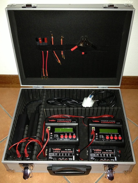

Qvesta ezzere meine "charging und balancing ztationen", foi piace ja?
3561 Messaggi
Inserito il - 31/12/2012 : 15:44:11  Mostra Profilo Invia a T4R un Messaggio Privato  Rispondi Quotando
No tanto male ja
necknecks
Moderatore
1417 Messaggi
Inserito il - 31/12/2012 : 16:15:49  Mostra Profilo Invia a necknecks un Messaggio Privato  Rispondi Quotando
Un lavoro pulito e razionale.
Quando ammazzo mia moglie e la faccio a pezzi voglio fare un lavoro simile.
Uno scomparto per gli arti superiori, uno per quelli inferiori...
Know your machine...
