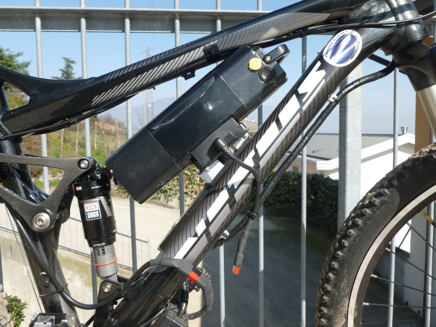

Scusate, io non so neanche cosa sia un diodo. Semplicemente ho suggerito a GB64 di poter collegare una seconda batteria messa sottosella attraverso dei cavi collegati alla centralina tramite connettori Anderson. Se Marco di Alcedo Italia l'ha fatto sulla mia bipa ( e una batteria è a 36 v e l'altra è a 50,4 v e funziona lo stesso)non vedo dove sia il problema se la centralina della BH è standard. Se invece dialoga con la batteria in modo proprietario come il Bosch, allora è un'altra cosa.
Questa è la soluzione di Alcedo per me...
337,55 KB
In questo caso la centralina è collegata alla batteria grossa; basta spegnere e cambiare connettore per usare la batteria posta nel triangolo.
Come vedi Giordano i kit sono flessibili.. la batteria da 50,4 v tornerà l'anno prossimo sul BBS01 che diventerà BBS02 con una modifica di impatto economico non devastante.

Si il tuo sistema va bene così, il mio raggionamento era per avere maggior potenza disponibile fino ad esaurimento.
Con il tuo sistema è come avere due batterie e non puoi farle dialogare.
Con la mia Orbea ho dovuto far così perchè con soli cinque Ah (48V 240Wh) andava in drop e il BMS, appena leggeva 33V, staccava; con le due da cinque in parallelo (48V) avevo a disposizione 480Wh e quando arrivavo a 33V li avevo scaricato quasi tutti.

Si ma sono passati gli anni. Le celle Panasonic sono molto leggere e la mia batteria pesa 3,3 kg per quasi 700 wh. Una sottosella da 36 wh 20ah pesa 3,2 kg ed è quasi il doppio di una batteria standard.

A parte Alcedo, che tra l'altro ha anche questa
http://www.alcedoitalia.it/shop/batterie/batteria-sottosella-36v-136ah-alcedo-factory/
che mi sembra proprio una "bomba", ma costa parecchio, ionon ho trovato nulla in giro.
Per caso conosci altri fornitori per cose simili.
