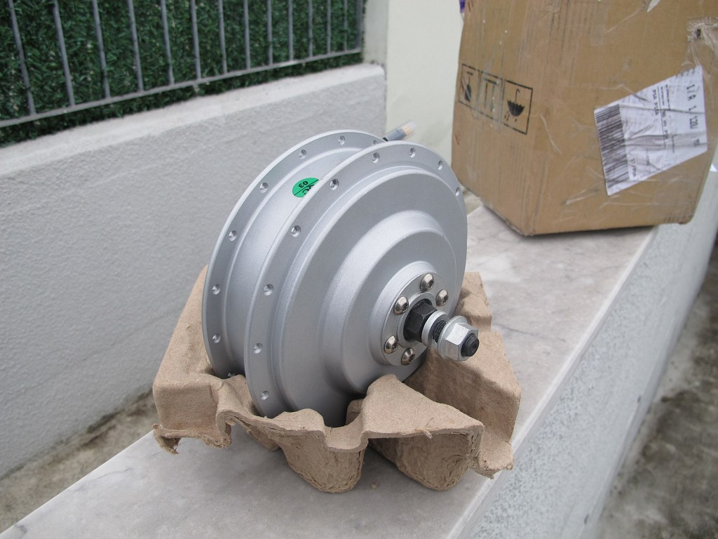

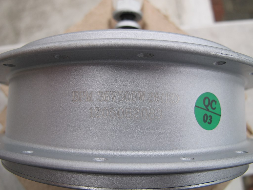

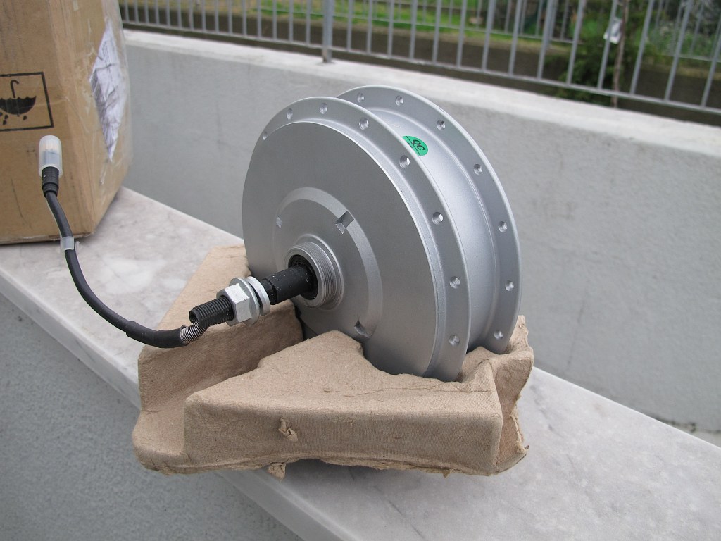

Arrivato il bpm 500w cod. 12 36v, alimentato a 36v.
Non ho ancora avuto il modo di raggiarlo, l'ho messo su per provarlo e basta.
Arriva a 38 Km/h a vuoto. Ottimo, probabilmente visto la propensione alla coppia non dovrei scendere sotto i 30 km/h.
Non vibra per nulla il telaio in alluminio, o almeno il minimo più che accettabile, ma mi pare faccia un po' troppo rumore...
ecco il video, valutate voi...
Il mio dubbio sta nella disposizione dei sensori hall.... la centralina è KU93, io ho accoppiato giallo/giallo - rosso/rosso, ecc.ecc.
ho provato anche a staccare i sensori, nessun cambiamento.
Grazie dei pareri!!!

il bafang è un tantino rumoroso.Così su due piedi , dal video , pare difficile capire se il rumore , all'esterno, possa "ridimensionarsi"...
C'è anche da dire che non sarebbe male aprire i motori, ripulirli dalla robaccia cinese con crc 6-66 marine e ingrassarlo col grasso di litio

il bafang cod. 12 mi è stato spedito come "201" RPM da bms battery. Aggiungi al costo di motore + spedizione iva al 21% e 10,50 € di commissioni Fedex....
Con 250 euro hai un solo motore, da raggiare.... (altri 50 euro...)

Il (12) gira a 260rpm...
Su 28" farai circa 32kmh @36V
Il motore gira bene ed il ronzio è normale

Creatina, per sicurezza chiedi prima dell'ordine conferma sul codice stampigliato (12), non ti affidare agli RPM! Tanto con google translator si comunica molto bene coi cinesi!!!

Troppo rumoroso, decisamente...
Se fossi in te lo aprirei prima di farlo raggiare e dopo averlo lavato lo lubrificherei con una buona dose di buon grasso italiano!!!

2 cose da possessore di bafang, il suono pare simile al mio forse solo un po' più rumoroso.
Hai registrato con il microfono che puntava dritto al motore e dietro c'è anche un armadio/anta che secondo me amplifica ancora di più.
Il colore mi pare un po' troppo grigioscuro/opaco, puoi fare una foto del canale?

Per rispondere alla domanda posto le foto:
Se poi hanno copiato la scritta BPM e inventato codice motore, non so che dirti
Con le foto rispondo anche Octopus:
153,63 KB
148,45 KB
153,55 KB
Il fatto che paia un po' rumoroso può essere dovuto al fatto, come già detto, che ero in cantina e non all'aperto, motore nuovo nuovo senza un minimo di rodaggio, senza cerchio e quindi non su strada....
Solo che mi aspettavo un ronzio elettrico, non un rumore così intenso di ingranaggi...
Comunque aprendolo e reingrassando ingranaggi e cuscinetti, mi toglierò ogni dubbio!

Non è un BPM 8fun Bafang.. http://www.szbaf.com/product.asp?id=10
Forse, ma forse, (dato che non ne ho mai visto uno dal vivo) credo potrebbe essere un BPM2... http://www.szbaf.com/product.asp?id=11
Giorgio_s
1668 Messaggi
Inserito il - 16/01/2013 : 09:49:04  Mostra Profilo Invia a Giorgio_s un Messaggio Privato  Rispondi Quotando
Grazie Mille!!! Sempre preciso!! Dai link sembrerebbe davvero un BPMII... Quello del link è nero ed è un codice HS, ma questo conta poco... le fattezze sono le stesse, la marca idem... solo che ad aprirlo mi ci vuole una chiave apposta. O meglio, il problema è richiuderlo dovendo esercitare la giusta forza....
Se uso un arnese adattato rischio di non riuscire a serrarlo bene..
EDIT:
HO TROVATO QUESTO SITO : http://shop.efairy.eu/E-Bike-Hub-Motori/Bafang-BPM2-Rear-Hub-Motor::97.html
Effettivamente ti fa scegliere colore (nero/argento), tensione, voltaggio e velocità. E ci sono tutti i parametri miei (argento 500W 36v, 250 rpm (dice 32km/h) (il cod. 12 è dato a circa 260, siamo lì).
Rumorosità indica 58 DB. ora lo misuro col fonometro...

Si, è un BPM2 e per aprirlo devi avere l'apposita chiave oppure costruirtela, non è complicato.
Quanto alla forza da esercitare per richiuderlo non ti preoccupare, il coperchio è autostringente, nel senso che quando pedali tende a chiudersi, quindi non c'è problema. Inoltre c'è un O-Ring di tenuta per la pioggia e lo sporco...
Per costruire la chiave è sufficiente prendere un ferro piatto grande come una lima da ferro e farci saldare due denti sempre di ferro che entrino nelle tacche ricavate sul coperchio, due sono più che sufficienti.
Il coperchio si svita normalmente, cioè ha la filettatura destrorsa come il 90% delle viti.
Il mio consiglio è quello di effettuare l'operazione dopo aver raggiato il motore, se devi far forza con la chiave il motore "nudo" ti scivola sicuramente dalle mani, mentre quando hai la ruota montata la presa è sicuramente migliore e in più non rischi di graffiare il motore.
Come grasso devi acquistare quello che vendono le agrarie per la lubrificazione delle coppie coniche dei decespugliatori a filo, è in tubetto, costa poco e resiste fino a 12000RpM e a tutti i maltrattamenti possibili e immaginabili...

svelato l'arcano... è un BPM2 silver, mai visto prima, è una primizia
dato che il motore è nuovo, non è molto stretto, se usi un cacciaspine, e dai qualche colpetto negli incavi che "ospiterebbero" la chiave apposita, ce la fai di sicuro, magari, distribuisci i colpi alternativamente sui 4 "incavi"...
buon lavoro, e perdona se ho "fatto confusione" con i modelli ma il BPM2 silver non lo avevo mai visto... usano la stessa tonalità di grigio dei "cloni" MAC e XF...
