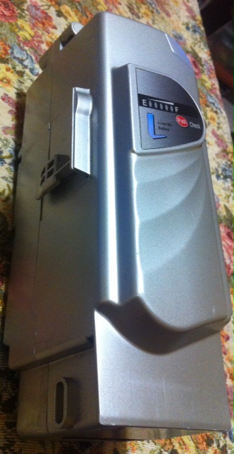

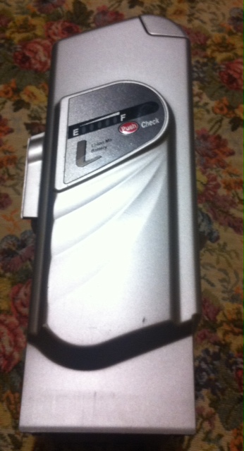

In effetti è una delle prime batterie a litio della flyer, questa dovrebbe essere del 2005. Il problema è che acquistarla nuova originale costa sopra i 400 euro e mi sembra eccessivo. Magari con lo stesso ingombro oggi si potrebbero trovare celle ad 8 ah. Secondo voi potrei trovarle di quelle compatibili? Ecco la batteria in questione:

Remo
36475 Messaggi
Inserito il - 20/01/2013 : 00:12:56  Mostra Profilo Invia a Barba 49 un Messaggio Privato  Rispondi Quotando
Se guardi sul sito Lipotech vedrai altre celle da 10Ah, siccome negli anni sono divenute sempre più piccole può darsi che entrino nel tuo contenitore, altrimenti prova come ti ho detto con 14 di quelle da 3300mAh...
