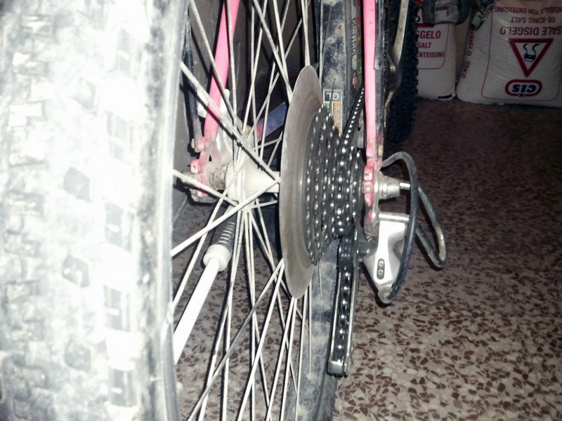

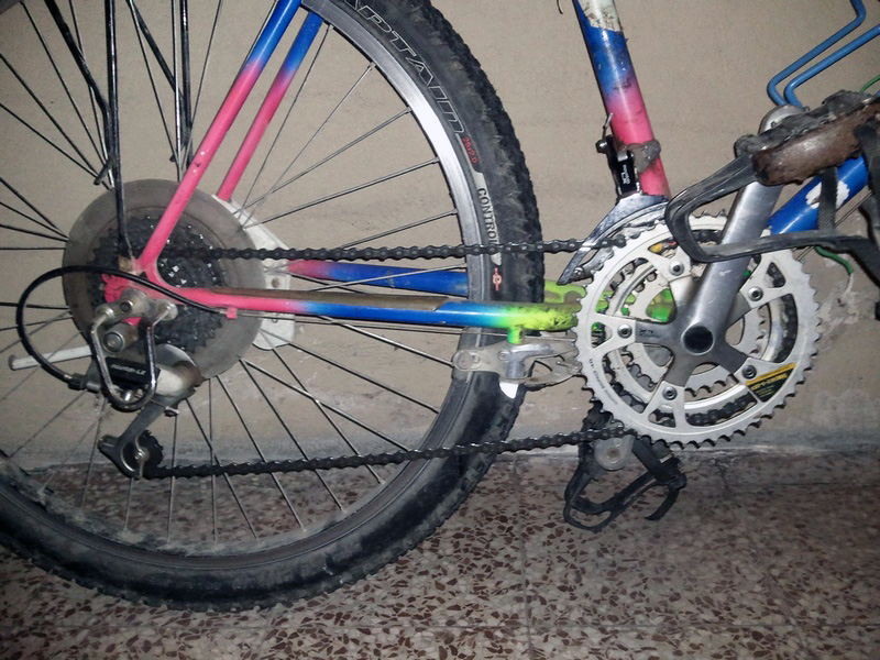

Ciao a tutti, è da tempo che seguo questo forum che mi sorprende x compentenze x idee e manualità e non ultimo per l'indipendenza nei giudizi sui vari motori e componenti.
Sto pensando di elettrificare una vecchia MTB ma di buona fattura, con telaio in acciaio columbus e cambio shimano (foto allegate).
Premetto che peso 95kg, l'uso della bici sara' prevalentemente un "tender" per il camper, senza disdegnare qualche puntatina in fuoristrada con salite anche pesanti, mi andrebbero bene motori oltre i 250 watt, ero affascinato dai motori centrali ma da quello che leggo sono troppo difficile da montare e bisognosi di regolazioni, la manualità non è il mio forte.. mi piacerebbe in alternativa uno su ruota posteriore che dovrebbe avere la possibilita' di essere gestito anche tramite manettino per agevolare partenze in salita e incroci, avere 30-40 km di autonomia, a volte mi porto dietro con quella bici anche mio figlio di 20kg e vorrei poter farlo ancora, inoltre vorrei poter usare la bici anche solo muscolarmente quando senza batteria.
Ringrazio chiunque mi fornisca pareri e graditi consigli e perchè no anche link dai quali eventualmente poter comprare i materiali.

Grazie dei consigli, il centrale mi piacerebbe ma ho anche tutti i cavi, freno-cambio-deragliatore, che passano proprio sotto al telaio dove andrebbe alloggiato il motore centrale, quali sono le differenze peculiari tra bafang e nine?
Ho anche un dubbio rispetto al pacco pignoni posteriore, bisogno usare la cassetta del mio cambio shimano o sulla ruota che ti danno è gia' montato un pacco pignoni? il mio pacco pignoni ne ha 7. Sarebbe bello avere anche la possibilità che sia realmente un plug and play, cioe' togli la ruota motorizzata e rimetti la tua originale all'occorenza.
Ho ancora un po' di confusione sul voltaggio delle batterie.
Il figlio lo metto sul seggiolino posteriore che è ancorato al tubo dove si inserisce il canotto reggisella e poi tra il portapacchi e il seggiolino metto alcuni tamponi di gomma per irrigidirlo.

Le diffrenze tra un Bafang e un Nine Continent consistono nel fatto che il Bafang è Geared e il Nine Continent è gearless. Siccome sei alla ricerca di un motore ben pedalabile anche da spento, il mio consiglio è il Bafang che ha la ruota libera, mentre il Nine essendo gearless ne è sprovvisto, e da spento è poco pedalabile. Il pacco pignoni lo ordini col motore, generalmente il venditore ti hiede di specificare la tipologia con l'eventuale sovrapprezzo.
