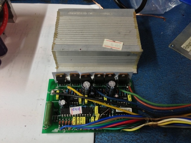

 chi mi aiuta a capire che centralina e'?

avevo delle centraline nuove in una scatola rimediata anni fa da un amico....vorrei capire cosa pilotava riuscite a darmi una mano?

isd88
1272 Messaggi
Inserito il - 24/02/2013 : 14:24:14  Mostra Profilo Invia a isd88 un Messaggio Privato  Rispondi Quotando

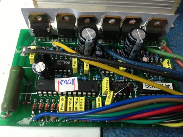

un motore brushless che domande, è ancora buona per i motori quotidiani, su quello schema hai il pinout, la reisistenza nominale dello shunt etc etc. la logica non mi pare modernissima, forse sara piuttosto lento, non lo usare con i cute
bammgelo
67 Messaggi
Inserito il - 24/02/2013 : 14:28:15  Mostra Profilo Invia a bammgelo un Messaggio Privato  Rispondi Quotando
E' una delle prime centraline brushless.
Hai lo schema di collegamento.
Giallo, Blu e Verde = Motore
Rosso e Nero = Batteria (24v o 36v non so)
Forse manca il regolatore (IC7) tranne che non è montato sotto (LM317).
Ciao, Angelo
garchofa
1982 Messaggi
Inserito il - 24/02/2013 : 14:37:15  Mostra Profilo Invia a garchofa un Messaggio Privato  Rispondi Quotando
Somiglia alla centrallina della Yu-Fu, una bipa cinese, guarda se sotto non c'è il LM317.

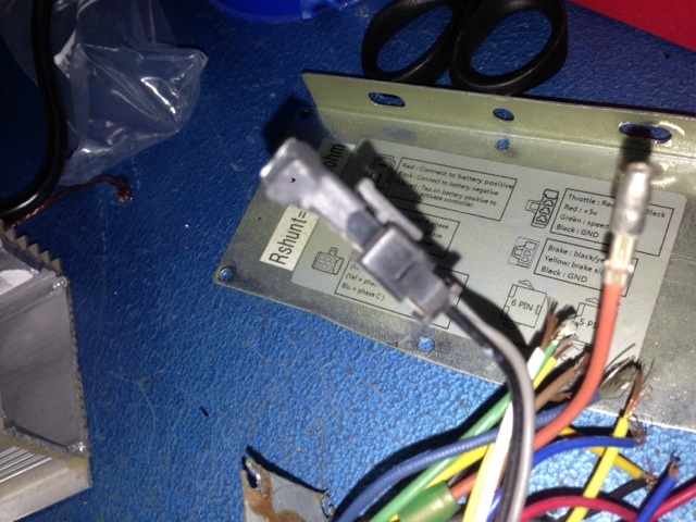

marcojr
68 Messaggi
Inserito il - 24/02/2013 : 14:39:17  Mostra Profilo  Visita l'Homepage di marcojr Invia a marcojr un Messaggio Privato  Rispondi Quotando
e quel trimmer o resistenza variabile messa a ponticello a cosa poteva servire?! potrei metterci anche l'accelleratore o solo pas?!

36471 Messaggi
Inserito il - 24/02/2013 : 23:41:21  Mostra Profilo Invia a Barba 49 un Messaggio Privato  Rispondi Quotando
Se leggi sul coperchio vedi che c'è scritto throttle e ci sono anche i colori dei cavi per l'acceleratore....
bammgelo
67 Messaggi
Inserito il - 25/02/2013 : 09:34:15  Mostra Profilo Invia a bammgelo un Messaggio Privato  Rispondi Quotando
Il trimmer è il limitatore di tensione per l'acceleratore
e quindi della potenza inviata al motore.
