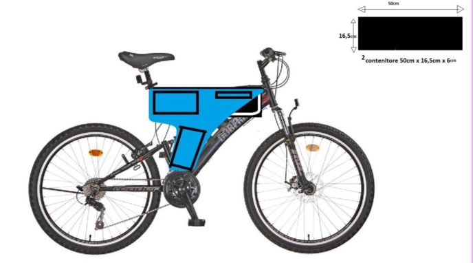

avevo pensato in un contenitore della gewiss(cassetta di derivazione)cosa ne pensate??
isd88
1272 Messaggi
Inserito il - 17/03/2013 : 17:01:39  Mostra Profilo Invia a isd88 un Messaggio Privato  Rispondi Quotando
ho visto lavori con contenitori da elettricista e a prima vista essendo isolanti, molti ritardanti di fiamma e alcuni waterproof direi che s elo scegli bene è un buon inizio
Ebikez
1503 Messaggi
Inserito il - 17/03/2013 : 17:18:01  Mostra Profilo Invia a Ebikez un Messaggio Privato  Rispondi Quotando

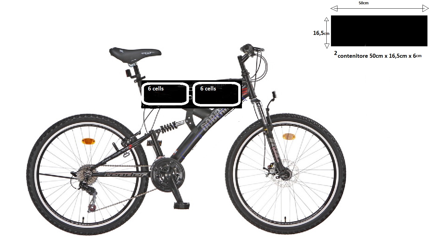

capisco la praticità, ma a questi punti guarda se riesci a fare un contenitore in vetroresina o alluminio...cerca di lavorare intorno al telaio, anche con il legno se necessario.ne guadagnerai in estetica sicuramente....( sempre che la cosa ti interessi)
E calcola che l'ammortizzatore che monti attualmente soffrirà sicuramente il peso aggiuntivo, a meno che tu non pesi 60 kg!
che motore ci metterai?
Ebikez
1503 Messaggi
Inserito il - 17/03/2013 : 17:56:32  Mostra Profilo Invia a Ebikez un Messaggio Privato  Rispondi Quotando
34,3 KB

buongiorno a tutti! Allora isd88 infatti ho scelto queste cassette proprio per il motivo che sono "adatte" per essere usate con la corrente e anche per la praticità come dice ebikes, magari la bici non sarà molto bella a fine lavori ma purtroppo a queste tensioni non si ha proprio il posto adatto a dove collocare tutte ste celle, @ebikez, peso 66kg e quella configurazone sarebbe buona per assottiliare l'ingombro delle cassette, ma coprirebbe l'ammortizzatore e essendo una parte mobile non vorrei nemmeno avvicinarmi per non avere futuri problemi di sfregamento, e appunto, per la sicurezza. @isd88 ho dato un occhiata al tuo pdf, naturalmente è impossibile mettere in sicurezza tutto ma cercherò di fare il mio meglio in base alle esperienze precedenti (lipo)e conoscenze elettriche-elettroniche come anche i freni

La vetroresina è gia un buon isolante da quel punto di vista.
Per quanto riguarda l'abs possiamo essere d'accordo che sia corretto, ma onestamente trovo la soluzione orribile per una bici.
Al massimo , al posto del legno, si può usare il forex , che è gia autoestinguente.
@pietrotop.
la forma della cassetta non deve andare a incidere sul lavoro del ammo. verrebbe sol coperto e non chiuso dal contenitore!

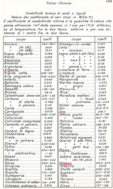

4113 Messaggi
Inserito il - 18/03/2013 : 19:13:05  Mostra Profilo Invia a giordano5847 un Messaggio Privato  Rispondi Quotando
.........il rame dissipa calore come l'allumnio, ne più ne meno!
Scusa Barba permetti un'osservazione?
Dal "Baldassini" notare che il miglior conduttore è l'argento e che rame e stagno hanno valori abbastanza diversi quindi il filo di rame andrebbe messo a contatto il più intimo
possibile con la continuità elettrica (legato)e saldato con stagno.
197,26 KB

.........tranquillamente a stagnare l'elettrodo in Rame mentre non ci riesco con quello in Alluminio trattato con il disossidante apposito.
A quanto pare anche T4R ha avuto lo stesso problema, visto che ha dovuto usare un saldatore da ben 200W, e la cosa è strana...
Si potrebbe supporre che l'ossido di Al è più resistente di quello di rame e che, con temperature superiori, si riesce rompere i cristalli quindi saldare.
36469 Messaggi
Inserito il - 19/03/2013 : 13:49:47  Mostra Profilo Invia a Barba 49 un Messaggio Privato  Rispondi Quotando
Vero, mi pare una risposta accettabile!!!
3558 Messaggi
Inserito il - 19/03/2013 : 21:03:16  Mostra Profilo Invia a T4R un Messaggio Privato  Rispondi Quotando
@Iddimus
Ho usato solo la pasta salda del barattolino bianco perchè con quella sono riuscito a saldare "facilmente".
Quella che vedi è solo una prova, ma sono sicuro che anche con cavi da 6/8 mmq e con il 200W non ci saranno problemi.
Se hai spazio per far entrare la punta con il 200W puoi saldare anche 0,5mmq.
Tieni presente che l'obbiettivo è far attaccare lo stagno alla linguetta, dopodichè attaccarci i fili sottili dei BMS non è più un problema e forse si riesce anche con un ferro con meno potenza.
Avere un saldatore da 200W non significa raggiungere temperature più elevate ma solo essere sicuri che la temperatura necessaria alla fusione dello stagno sarà sempre e comunque raggiunta e mantenuta.
