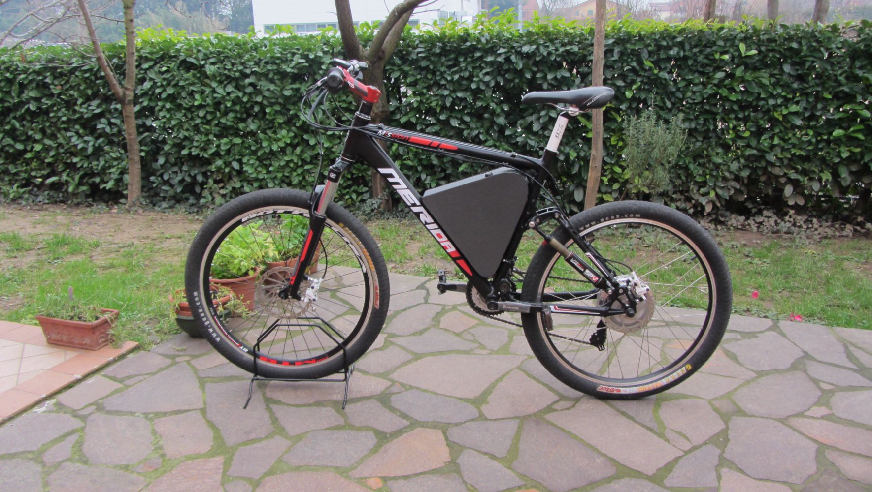

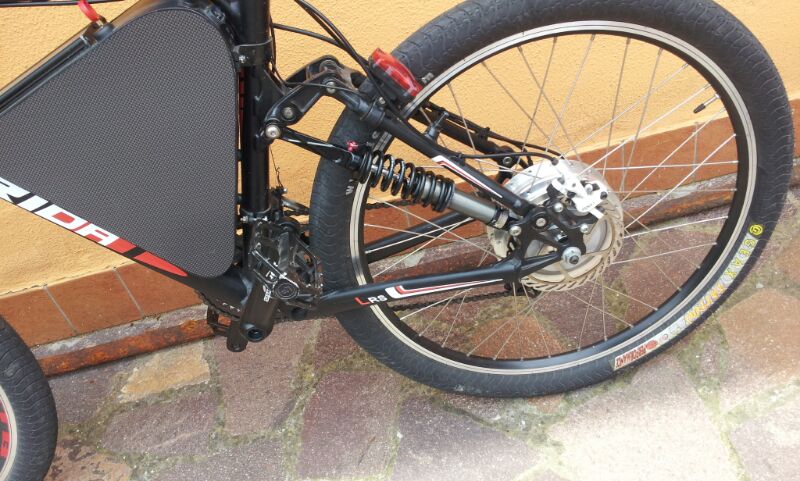

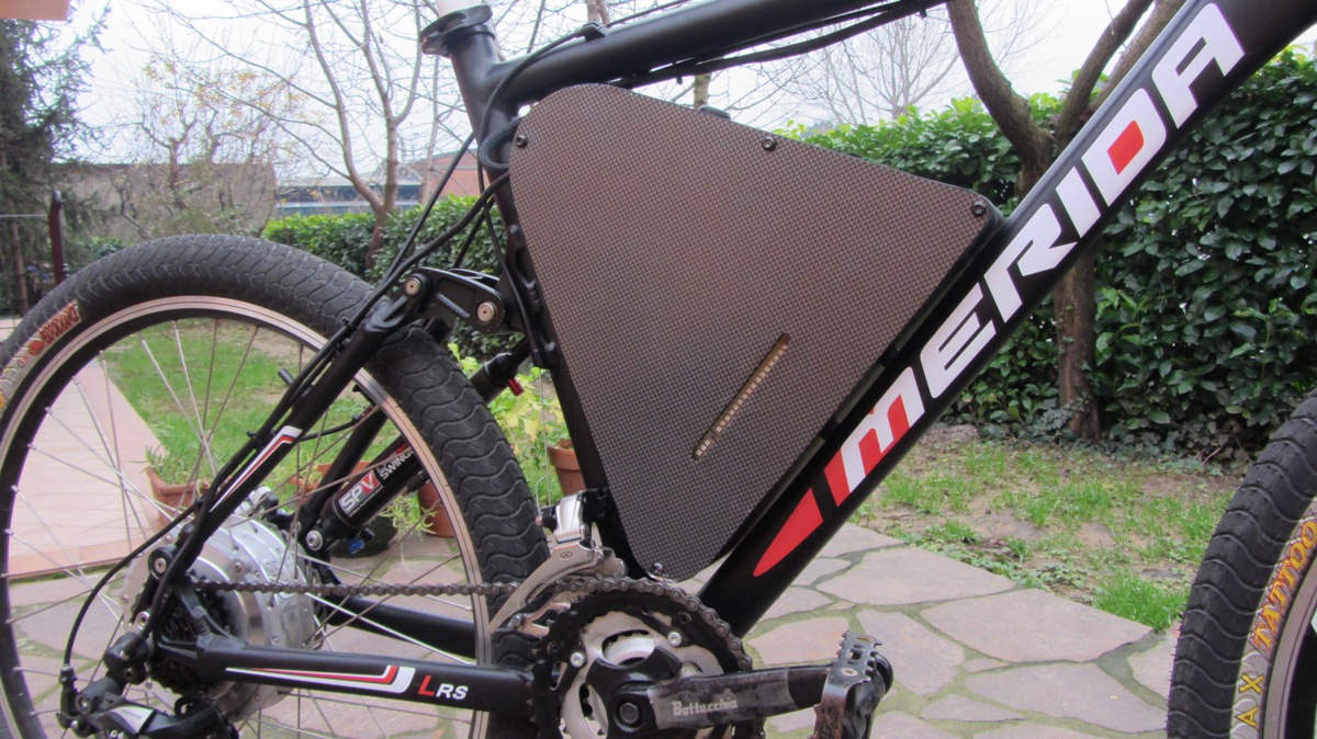

Posto alcune foto della mia Merida che finalmente ho terminato.
(queste non sono le ultime foto fatte, posterò le nuove a breve)
Sarò molto felice di ascoltare i vostri pareri/critiche...

Inserito il - 29/03/2013 : 21:00:24  Mostra Profilo Invia a Dasti un Messaggio Privato  Rispondi Quotando
Non c'è proprio nulla da criticare.
Veramente ben realizzata!!
36495 Messaggi
Inserito il - 29/03/2013 : 21:55:55  Mostra Profilo Invia a Barba 49 un Messaggio Privato  Rispondi Quotando
Evvai, una bici proprio bella, complimenti...
Monkey50z
814 Messaggi
Inserito il - 29/03/2013 : 22:01:43  Mostra Profilo Invia a Monkey50z un Messaggio Privato  Rispondi Quotando
Complimenti, un lavoro veramente pulito.
La finestrella sul lato DX cosa fa vedere?
Il telaio libero e regolare per una biammortizzata ha sicuramente aiutato, ma la realizzazione è veramente curata, lo dico con ammirazione.
36495 Messaggi
Inserito il - 29/03/2013 : 22:11:07  Mostra Profilo Invia a Barba 49 un Messaggio Privato  Rispondi Quotando
La finestrella sulla destra serve per poter controllare il bilanciamento delle celle, quelli che si intravedono sono i led del BMS.....

Ottimo lavoro direi, bravo !
garchofa
1982 Messaggi
Inserito il - 30/03/2013 : 01:59:46  Mostra Profilo Invia a garchofa un Messaggio Privato  Rispondi Quotando
Veramente, un lavoro bello e pulito!!
Complimenti!!
Ebikez
1503 Messaggi
Inserito il - 30/03/2013 : 09:05:57  Mostra Profilo Invia a Ebikez un Messaggio Privato  Rispondi Quotando
Nulla da dire Fra.Il lavoro è veramente ben fatto.Sfido chiunque a trovare un difetto.

davvero ben fatta io sicuramente creerò una monster bike per la sistemazione delle cellone prismatiche a123
Inserito il - 30/03/2013 : 09:28:38  Mostra Profilo Invia a Bengi un Messaggio Privato  Rispondi Quotando
Complimenti, linea pulitissima!
Certo che l'ammo è proprio particolare e adattissimo alle bipa!
Che motore hai e che celle hai usato?
Quanto pesa la bipa complessivamente?

Ecco forse bengi a "beccato" il problemuccio della bici...l'ammo....
6811 Messaggi
Inserito il - 30/03/2013 : 10:39:43  Mostra Profilo Invia a MilleMiglia un Messaggio Privato  Rispondi Quotando
Perchè? Credo che Bengi apprezzi l'elemento proprio perchè lascia il triangolo libero!
Complimenti France davvero gran bel lavoro!

Ragazzi grazie a tutti voi per gli interventi...vedo che le opinioni sono prevalentemente positive,
mi fa davvero piacere.
Ringrazio in modo particolare Barba per gli innumerevoli consigli e la sua infinita disponibilità,
ringrazio EbikeZ e Millemiglia per i loro aiuti e consigli

@Bengi - L'ammortizzatore, come dice ebikez non è effettivamente l'ideale per avere un buon comfort su strada
Il motore è un Bafang 500w sensored cod. 13 (Ringrazio Millemiglia per questo motore)
alimentato con batteria 19s 20,8a li-ion sanyo 18650 2600
Il peso devo ancora verificarlo.

@zeccato
la posizione di quida è abbastanza corsaiola, ho cercato di renderla più "dritta"
ma le misure e le proporzioni del telaio non lo consentono, in quanto la bipa diventa difficilmente pedalabile.
Tutto sommato visto la velocità abbastanza sostenuta preferisco diminuire l'impatto dell'aria sul busto.
Il fattore pioggia non l'ho preso proprio in considerazione per questa bipa, fin dall'inizio del progetto. (E visto la stagione ammetto di aver fatto una grossa stupidaggine)
In realtà non ho mai pensato di usare la bipa con il brutto tempo.
Il carter che ho realizzato non è impermeabile, (in quanto non ho realizzato nessun tipo di tenuta sul coperchio) anzi è addirittura forellato per il raffreddamento visto che inizialmente la centralina (come vedete nelle precedenti foto) era chiusa all'interno.
Chiaramente il tutto è facilmente modificabile nel momento in cui volessi sigillare tutto.

Come spiegavo a Zeccato, per la situazione pioggia ci sarebbero alcune cose da rivedere.
per la presa di carica sto realizzando un tappo in gomma anche per un discorso di sicurezza visto il voltaggio elevato.
@Clausarts

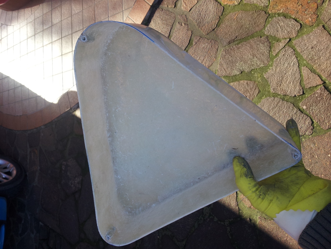

Il contenitore l'ho realizzato in vetroresina e alluminio, posterò le foto della costruzione...

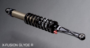

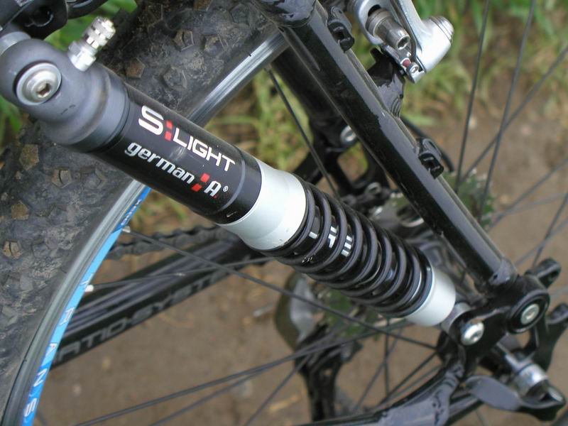

Questi sono gli ammo che vorrei tanto poter trovare per sostituire al mio, purtroppo sembrano introvabili

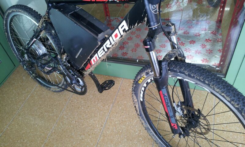

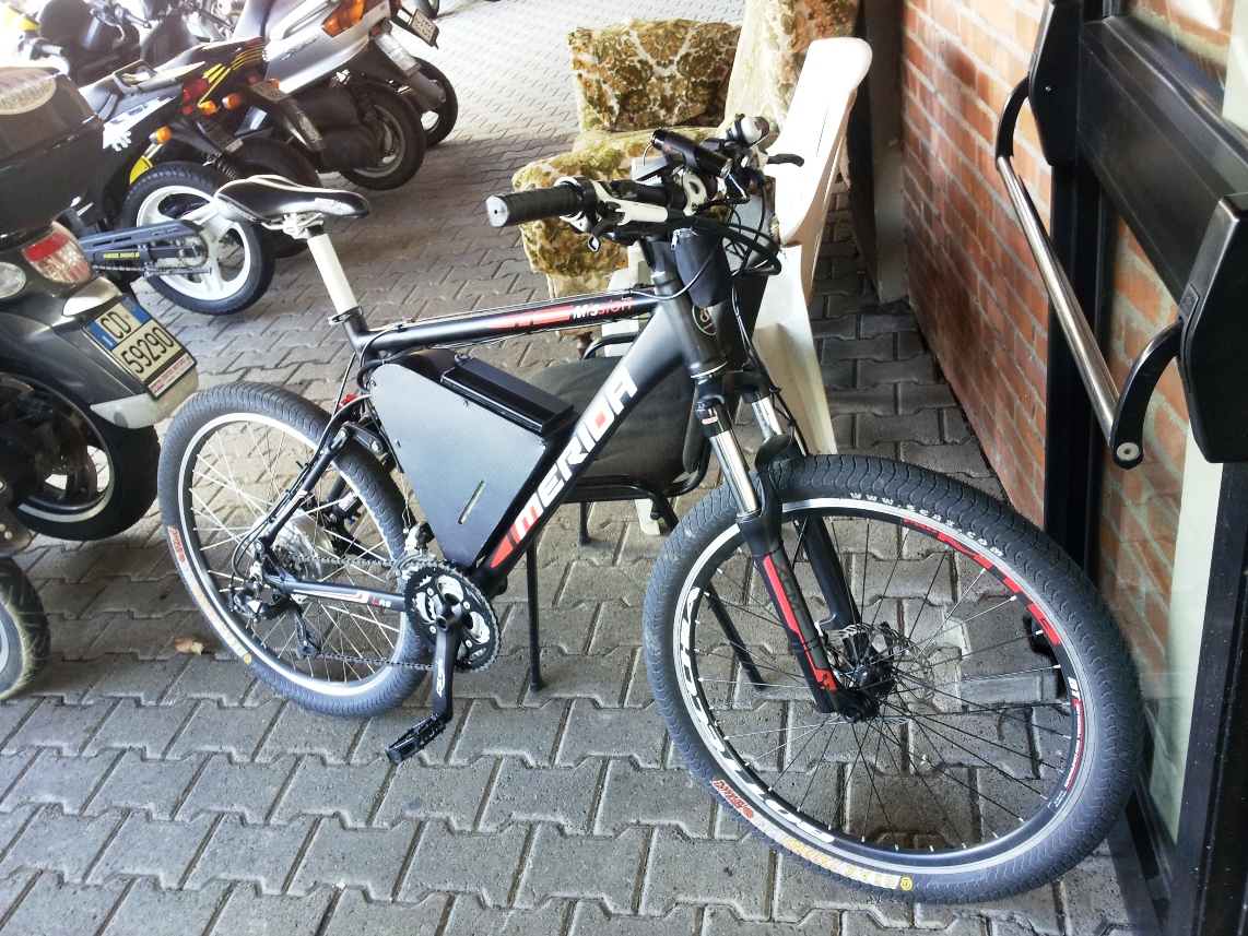

Di seguito posto una foto attuale della bici e alcuni dettagli della realizzazione...Mi rendo conto che con le ultime modifiche l'estetica ha perso un po'.
Modifiche eseguite
Ho aggiunto 2s di batterie quindi ho dovuto far uscire la centralina.
Ho aggiunto una piccola borsetta per la batteria dei fari che io stesso ho realizzato. (nel carter non avevo più spazio)
Ho cambiato rapporti passando a 11 48 per pedalare fino a 50kmh
Sostituito manubrio e attacco per una posizione più confortevole
Modifiche eseguite

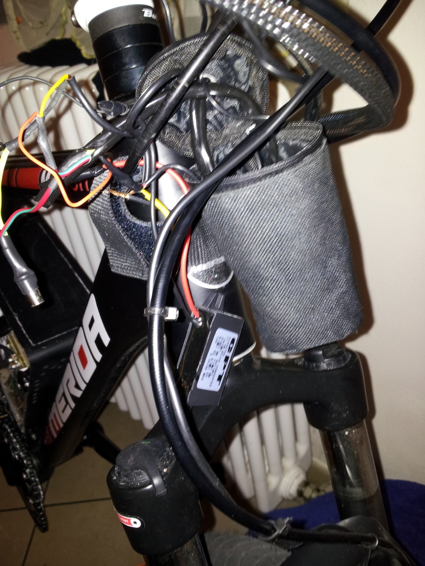

Inserito il - 01/04/2013 : 18:42:07  Mostra Profilo Invia a Creatina82 un Messaggio Privato  Rispondi Quotando

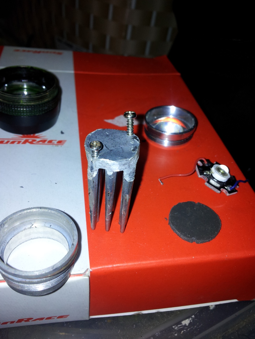

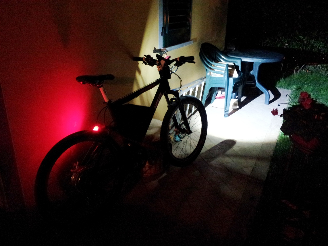

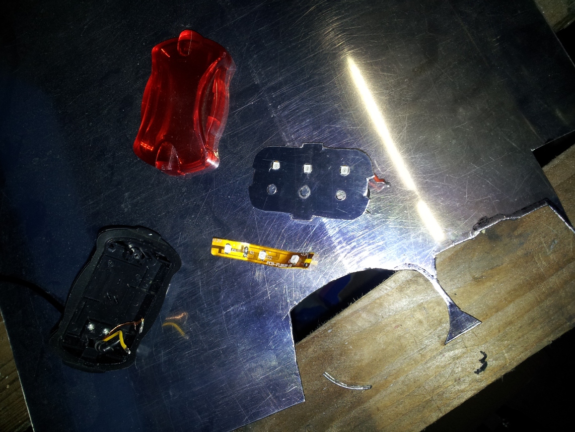

Impianto fari con interruttore al manubrio
433,93 KB
603,05 KB
Per il faro anteriore ho modificato una torcia a lente.
Ho utilizzato un led cree t6 10w (non quello in foto) e ho realizzato un dissipatore tagliuzzando quello di una ps2 con relativo pad termico.
392,11 KB
Batteria e led posteriori sono a 12v quindi per il cree led ho usato un mini dc dc step down 12v - 4v 3 ampere
560,36 KB

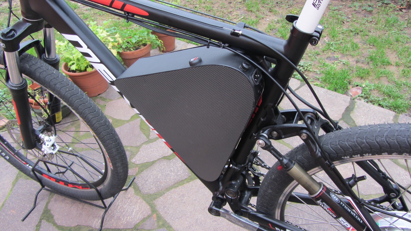

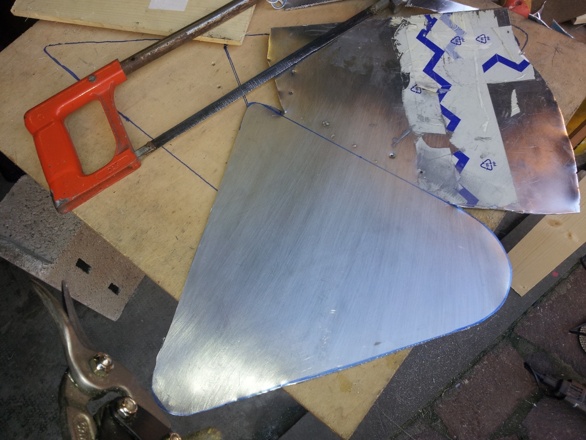

Alcuni dettagli della lavorazione del carter
556,65 KB
517,67 KB
532,64 KB

Ciao Casafe questo è stato il mio primo primo ed unico tentativo di lavoro in vetroresina, perció ti racconterò la mia esperienza ma ti consiglio di cercare anche fonti più attendibili.
Non ho seguito nessun manuale...ho cercato online "vetroresina" o "lavorare la vetroresina" e ho preso spunto qua e la, ci sono alcuni video dimostrativi anche su Youtube.
Il kit lo puoi chiedere in ferramenta. A me è bastato un barattolo da un kg con un foglio di 1 mq di tessuto.
Poi dipende dalla grandezza e dallo spessore che vuoi realizzare.
Il costo è marginale, sulle 25 euro. Devi realizzare uno stampo ad esempio in legno che poi devi rendere distaccabile (strati di vernice o gesso poi cera distaccante prima di dare la vetroresina.).Io ho
utilizzato della lamiera di alluminio che avevo in garage, e come distaccante silicone spray.Ma se non userai un materiale specchiato come nel mio caso ti consiglio una cera più appropriata che puoi trovare su ebay (cerca distaccante vetroresina o cera distaccante ecc... )Va bene anche una cera per mobili ma non liquida.
Fatta la sagoma procedi con uno strato di vetroresina e uno di stoffa...io ho usato 3 strati. La stoffa deve assorbire bene la vetroresina, ma puoi capirlo meglio cercando i video.
La parte più difficile è stata incassare i perni filettati dove avvitare il coperchio.In alternativa puoi usare delle staffe a L da avvitare successivamente al carter. Posteró altre immagini dettagliate, se avrai bisogno puoi conttarmi tranquillamente, se possibile ti darò una mano. Comunque ti ripeto, è stato un lavoro improvvisato anche per me quindi se hai una buona manualitá non avrai problemi...fammi sapere...

Inserito il - 02/04/2013 : 07:32:57  Mostra Profilo Invia a Bengi un Messaggio Privato  Rispondi Quotando
Complimenti per la pazienza e per l'ottimo risultato finale!
Ho confezionato anch'io un piccolo contenitore in vetroresina ed ho trovato comodo costruire prima lo stampo direttamente in ... vetroresina! E' bastato poi rinforzarlo all'interno con fazzoletti di tessuto impregnati di resina, mentre all'esterno la superficie era già bella liscia senza dover carteggiare!
Ma questo procedimento in caso di grandi contenitori probabilmente non si può applicare ...
P.S. Forse tre sole viti di chiusura per un coperchio di quelle dimensioni, sono un po' pochine ...
Creatina82
423 Messaggi
Inserito il - 02/04/2013 : 07:54:08  Mostra Profilo Invia a Creatina82 un Messaggio Privato  Rispondi Quotando
Non capisco perché da cellulare mi invia messaggi doppi.
@Bengi grazie per l'informazione. Hai ragione 3 viti sarebbero state poche infatti ne ho aggiunte altre, (si vede nelle prime foto)mi è restato più semplice farlo dopo...

Inserito il - 09/06/2013 : 18:52:24  Mostra Profilo Invia a Creatina82 un Messaggio Privato  Rispondi Quotando
Finalmente l'ammo che cercavo. Fusion Glyde r. Tolto da questo telaio che ho utilizato per il gng di jack.
58,91 KB
Ho subito approfittato per mettere la bipa a dura prova off road.
Un'altro pianeta. Sia su strada che off.
[size=1] 93,26 KB
