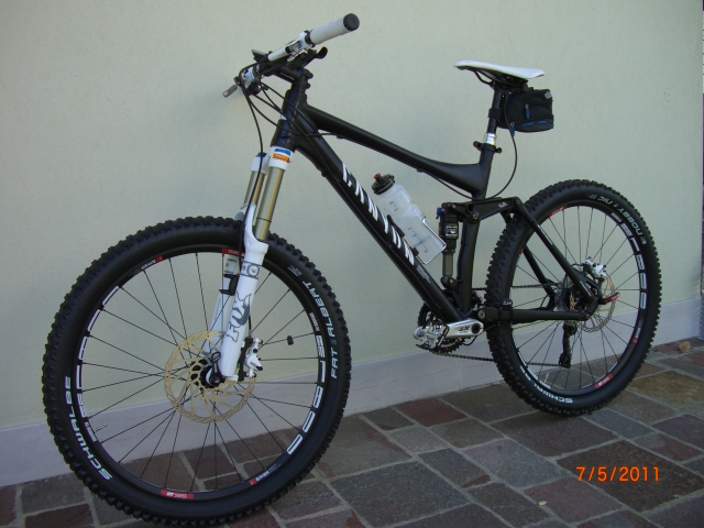

Il mio sogno sarebbe poter elettrificare al meglio questa:
283,92 KB
L'intenzione sarebbe quella di attrezzarla a dovere per farci qualche bella escursione AM nei sentieri alpini.
Ma i dubbi, le incertezze e i timori sono tanti ...
Anche se probabilmente sarebbe il più adatto, escluderei subito un kit con motore centrale, sia per la complessità (forse proprio l'impossibilità) di installazione, sia per l'estetica e il rumore...
Consapevole che non si può volere tutto, fisso subito le mie priorità:
1. soluzione minimale poco invasiva (quasi invisibile sarebbe meglio);
2. mantenimento del pacco pignoni attuale XT da 10 rapporti;
3. silenziosità del motore (sono abituato col Pana ...);
4. buona autonomia per lunghe escursioni, anche se penso di contribuire mediamente col 30-40% della potenza.
Cosa mi consigliate?
Il motore anteriore è da scartare a priori?
Grazie ai molti esperti che vorranno darmi qualche dritta!

l'idea che mi sono fatto oramai , è che per fare certe cose con la full, bisogna andare sul centrale.
Il discorso cambia se la full la si usa per comodità generale sulle strade di ogni giorno.
A quel punto , se piace la silenziosità, per rumore ed economicità di progetto punterei ad un nine continent ht leggermente survoltato.
Il problema in quella bici sta nell'alloggiare le batterie per avere discreta autonomia.
o si prendono le Lipo con tutti i rischi del caso , , o a costose Li-ion resistenti ( e quindi con pochi ah e 3-4c) o si prendono le pesanti a123 a sacchetto da 20ah....forse con 48v si ragiona ancora.
La mia Mtb full ( telaio) è parcheggiato con le 4 frecce proprio in attesa di decisioni sul da farsi, troppo contrastanti con esborsi decisamente differenti, e con risultati dubbi....

Quoto Ebikez, se vuoi usare la bici su strada normale va bene qualunque soluzione, ma se vuoi fare salite su terreno sconnesso non c'è niente di meglio del centrale.
Gli hub da salita ci sono, ma non sono certo "quasi invisibili", anzi, e non è semplice trovarne uno che supporti i 10 rapporti a cassetta.
L'unico (sempre però tra i "non invisibili") è il CST, ma non so quanto si possa spremere in salita come potenza.

Il problema è che Bengi vuole una situazione di "quasi invisibilità" e il BPM con le sue dimensioni (e la batteria che richiede) non è certo invisibile.
Poi il BPM non supporta i rapporti a cassetta, e lui vuole lasciare quelli...

Quindi mi sembra di capire che la mia è praticamente una missione impossibile!
Mi sembra di aver capito che non è pensabile con un hub salire sul ripidissimo accidentato ad es. a 4-5Km/h ... mentre con un centrale ben rapportato, sì...

no bengi aspetta...non è impossibile!...
qua si parla di soluzioni stealth , poco invasive e con batterie che permettano prestazioni e autonomie rilevanti....
Se si vuole mettere tutto insieme, l'unica è il motore centrale...
Se ti accontenti di un padellotto nella ruota ci metti un nine ht o sht un po survoltato. Questo perchè, ti aiuterebbe molto in salita, ti iuterebbe molto in discesa con la regen ( sia per freni che per ricarica) , ti costerebbe meno di un bafang ( che però sarebbe più leggero e in salita forse andrebbe un pelo meglio ma senza regen in discesa) e con una batteria da 48 avresti anche una buona velocità per non patire troppo gli spostamenti...
E ovviamente con un occhio di riguardo al posizionamento delle batterie!

Quoto Ebikez, i nostri consigli riguardavano soluzioni poco invasive e poco visibili: Se metti un grosso Nine SHT 5*12 con una grossa centralina e una grossa batteria potrai ottenere quello che cerchi, anche se sinceramente velocità di 4-5Km/h in salita non sono molto alla portata dei motori nel mozzo...
4150 Messaggi
Inserito il - 01/04/2013 : 14:35:11  Mostra Profilo Invia a giordano5847 un Messaggio Privato  Rispondi Quotando
Guarda che se hai intenzione di metterci il 50% di potenza non ti serve gran che di motore. Outside con il bafang sulla ruota anteriore fa miracoli sulle grandi salite in sterrato qualche volta la ruota slitta ma in definitiva sarebbe una "two will drive". La batteria la potresti mettere sotto il tubo obliquo appesa e non troppo grande, diciamo al massimo 6Ah tanto quando la finisci, con il bafang, pedali come avere una bici normale.
36552 Messaggi
Inserito il - 01/04/2013 : 15:47:25  Mostra Profilo Invia a Barba 49 un Messaggio Privato  Rispondi Quotando
Se metti il motore nella forcella anteriore questa si blocca quando è in trazione, cosa già ampiamente provato.
In pratica il tiro del motore tende a far aumentare gli attriti tra foderi e steli della forcella, impedendone di fatto lo scorrimento, è quasi come avere una forcella non ammortizzata...

Ho capito, la cosa sarebbe fattibile solo con un motorello bello robusto e una batteria non anoressica ...
C'è anche la questione delle bassissime velocità dove probabilmente anche gli hub super HT andrebbero in sofferenza...
So per esperienza (passata) che su sentieri tosti ripidissimi e molto accidentati è quasi impossibile tenere una velocità superiore ai 6Km/h ...
E poi - lo sapete - non amo proprio le bici pesanti ...
Diciamo che il limite max per me sono 20Kg e dato che la mia Canyon è già sui 14Kg, non penso di poter rientrare nel limite suddetto in caso volessi attrezzarla a dovere per escursioni alpine molto toste ...
Sì, penso anch'io che la trazione anteriore potrebbe compromettere il buon funzionamento della forcella ... Poi dipende sempre da cosa si vuole fare, ma l'uso da me ipotizzato è probabilmente al limite per una bipa ...

Motore centrale e batteria piccola, ultima spiaggia...
4150 Messaggi
Inserito il - 01/04/2013 : 17:12:06  Mostra Profilo Invia a giordano5847 un Messaggio Privato  Rispondi Quotando
Chiaro che la forcella si blocca ma a salire con 6Kmh non serve che ammortizzi anzi più la bici è rigida meno sprechi energia, gli ammortizzatori servirebbero in discese veloci con piccoli voli nei posti giusti, spostando il corpo bilanci il peso diverso. Non demonizziamo troppo il montaggio anteriore, quando monti un sistema semplice: motore piccolo e leggero, batteria appena indispensabile per spianarti un po' la salita, potrai avere buone soddisfazioni. Poi con quelli forcelle li che paura hai?

Un bel Vivax e risolvi ... costi a parte !
Inserito il - 01/04/2013 : 18:06:33  Mostra Profilo Invia a Bengi un Messaggio Privato  Rispondi Quotando
Il Vivax è certamente imbattibile dal punto di vista della discrezionalità e leggerezza, ma leggendo qui pare che di fatto non riesca ad erogare più di 100W alla ruota ...
... e (come hai detto) i costi non sono tanto abbordabili ...
http://www.vivax-assist.com/it/produkte/vivax-assist.html
36552 Messaggi
Inserito il - 02/04/2013 : 11:38:34  Mostra Profilo Invia a Barba 49 un Messaggio Privato  Rispondi Quotando
Si, il Vivax non supera i 100W alla ruota, c'è poco da fare, e oltretutto ha la ruota libera solo nel senso di marcia, cioè ti permette di pedalare senza trascinare il motore, ma quando parte l'assistenza i pedali girano solidali con il motore!!!
Se questa cosa su strada può non dare fastidio in off road la trovo assai rischiosa.
