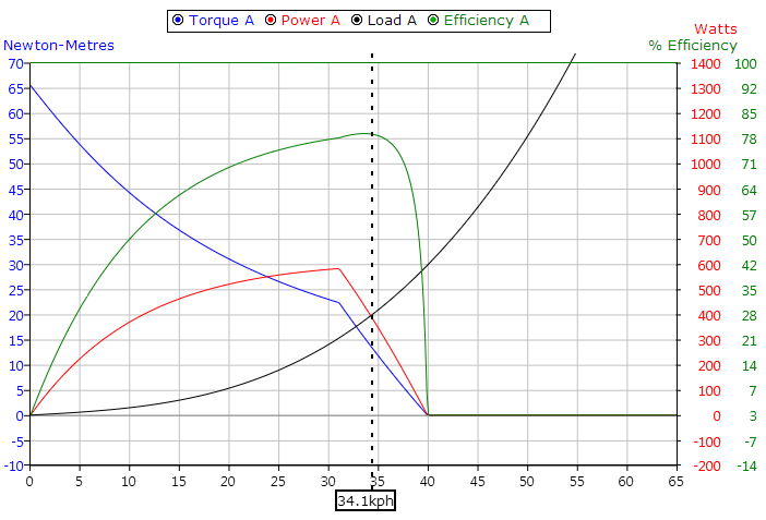

Quella curva vale solo per un controllo a coppia costante (credo solo controller Kelly), mentre per i normali controller a potenza costante la curva parte già in discesa.
Il ragionamento comunque è corretto, a meno di non aumentare la tensione non è possibile forzare una potenza maggiore ad un regime vicino a quello massimo.
Dato il maggior numero di MOSFET del nuovo controller ci potrebbe essere un piccolo incremento di velocità dovuto alle minori perdite, mentre ci sarà un sensibile incremento della spinta ai bassi regimi.

Il motore non raggiunge il regime massimo proprio a causa degli attriti, che necessitano di una certa coppia per essere vinti; la velocità deve necessariamente diminuire fino a raggiungere un valore di coppia sufficiente ad eguagliare l'attrito.
La stessa cosa vale anche per una salita: maggiore è la pendenza e maggiore sarà la coppia necessaria.
Posto un esempio che ho preso da http://www.ebikes.ca/simulator/, in cui si vede una curva di coppia abbastanza realistica. La linea verticale tratteggiata rappresenta proprio la velocità massima effettiva dato un certo attrito ed una certa pendenza, e si sposta a sinistra aumentando uno dei due.
