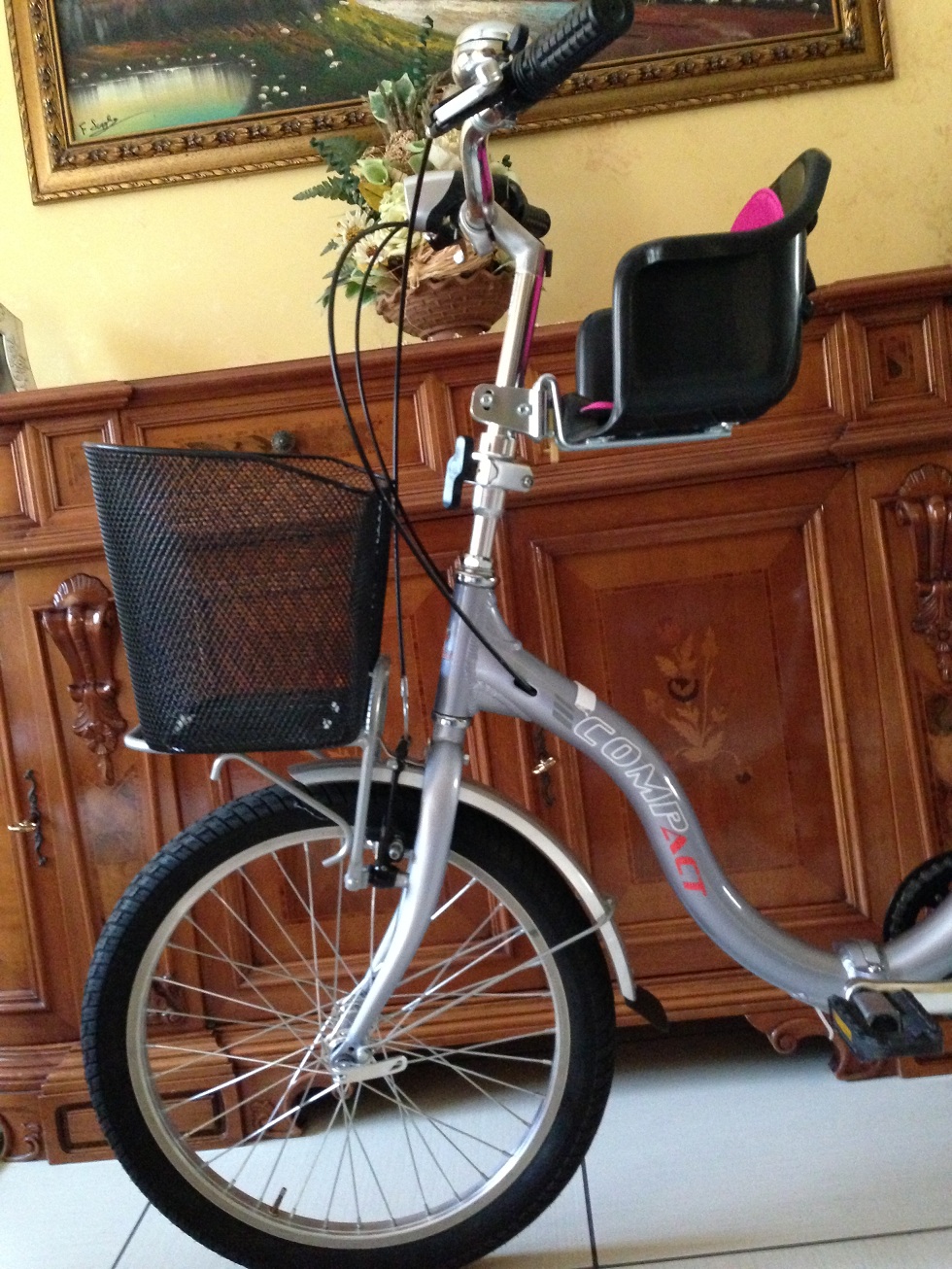

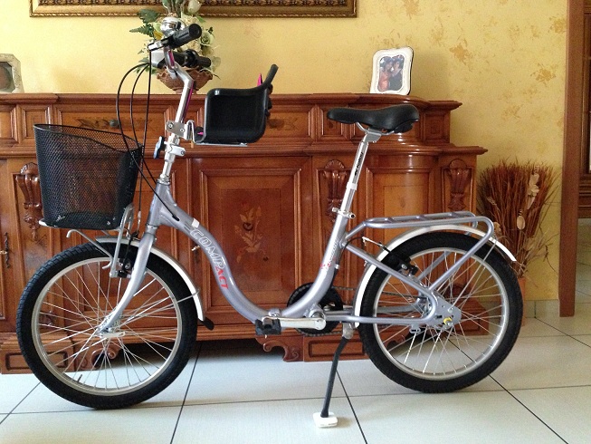

Un caloroso saluto a tutti, dopo l'esperianza con l'e-bike elettrica, ho maturato la decizione di elettrificare la mia pieghevole che allego qui:
164,89 KB
482,74 KB
Chiedo a voi tutti esperti di kit, un kit anteriore completo con il motore il più piccolo possibile, batteria e centralina da piazzare nel cestino e con un regolatore di velocità molto graduale in modo da poter andare costante alle varie velocità e che la velocità di punta superi di poco il 25 KM.
La zona d'uso è tutta pianura con un cavalcavia che non è male come pendenza.
Prenderei tutto l'occorrente presso un unico rivenditore e se c'è qualcuno in provincia di Cremona per un aiutino mi farebbe molto piacere. BN a tutti.

Io ho un manubio penso simile e` non e` tanto resistente,
per questo bisogna prevenire non aggiungendo molti
pesi o fargli fare sforso esagerato.
quando metto la spesa nel cestico avanti la bici diventa
destabilizzante, e` bisogna andare piano piano.
io metterei delle doppie borse posteriori e superiore
(tutt`umo).
e se hai strade con botte aggiungerei una forcella ammortizzata.
per il motore se prendi un bafang 24v penso sara` hs (di velocita`)
con meno coppia, alimentandolo a 36v andrebbe circa 34km/h
(non legale) ma se gli dai piu` ampere aumenti la coppia di spinta.
oppure un 36v ht ma non supera i 28 penso, almenoche`
non lo alimenti con batteria e centralina di 48v.
per sicurezza metti le misure dell`asse interno della forcella.
se prendi la centralina con cruise control (illegale)
puoi regolare velocita` fissa come vuoi.
comunque preferisco motore posteriore.
asppettiamo altri consigli.

carnielli
ha il cambio interno, quindi non può montare un motore posteriore
la soluzione più collaudata mi pare che sia appunto il bafanghino da 24 alimentato a 36, a meno di non trovare un 36 con i giri al minuti giusti per la ruota da 20

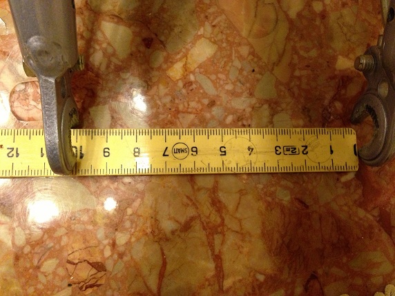

Vi ringrazio per l'intervento e come richiesto allego l'immagine della forcella con la misura, circa 10 cm e credo che vadano bene per l'alloggiamento del motore.
Anchio ciò il dubbio che con tutto il peso sulla ruota anteriore si potrebbe perdere l'equilibrio e valutare di ripartirlo collocando batteria e centralina sulla parte posteriore.
Elle nell'oggetto ho scritto erroneamente garnelli, però non riesco ad correggere, se è possibile farlo da parte vostra.
112,99 KB

nella mia esperienza di bici a ruote piccole, il carico anteriore ha semmai un effetto stabilizzante - d'altra parte tante, da brompton a dahon a tern ecc., prevedono proprio bagaglio anteriore... però certo è anche una questione di quantità e quel sediolino fa venire voglia di evitare errori, quindi direi senz'altro di spostare poi tutti i carichi ulteriori di dietro, mettendoci magari un altro cestino
la larghezza della forcella è standard
