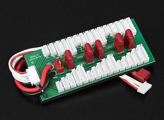

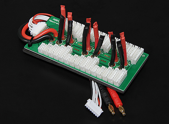

Inserito il - 02/06/2013 : 00:20:13  Mostra Profilo Invia a pallipalli un Messaggio Privato  Rispondi Quotando
ti serve una piastra come questa
http://www.hobbyking.com/hobbyking/store/__36502__Parallel_Charging_Board_for_6_packs_2_6S_Bare_Leads_NL_Warehouse_.html
attualmente non è disponibile ma questa con i deans si...........
http://www.hobbyking.com/hobbyking/store/__32404__Parallel_charging_Board_for_6_packs_2_6S_T_Connector_NL_Warehouse_.html
91,58 KB
però puoi caricare solo pacchi di ugual numero di celle!!!!!!!
82,04 KB
wsurfer
858 Messaggi
Inserito il - 02/06/2013 : 00:32:41  Mostra Profilo Invia a wsurfer un Messaggio Privato  Rispondi Quotando
E' per carico in parallelo non in serie
e' fino a 6S non 7S
