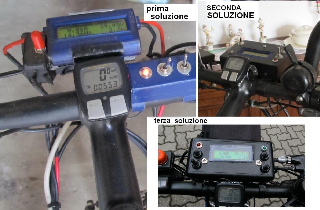

Io ho messo due batterie tampone da 3V (da orologio) in serie con interrutore per azzerare, e l'ho messo in una scatola per fare il cruscotto. Mi piace un sacco (terza soluzione)

Io non sono bravo come Giordano. Mi sono limitato a prendere una batteria quadrata da 9 V e saldarci i fili che vanno alla spinetta sulla sinistra. Intendo collegarla solo quando mi fermo e spengo l'interruttore della batteria (ad esempio per pausa pranzo); se invece la batteria è accesa il wattmeter è già alimentato. Ho visto che funziona, però devo ancora collaudarlo con un giro un po' lungo. Certo il cruscottino fatto da Giordano è una cosa più seria e lo protegge in caso di pioggia!
P.S. Alla fine del giro sul lago di Como il mio si è preso una bella lavata ed il display era diventato tutto azzurro. L'ho asciugato con il phon a casa e funziona ancora. Miracoli dell'elettronica maltrattata!
