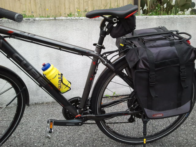

Ora ecocar ho fatto di meglio.
La mitica windors grigia è andata in pensione ed ho trasferito tutto su una stupenda CUBE da trekking.
Cube trekking
34.600 km in aumento....
Cube trekking
ecocar
1816 Messaggi
Inserito il - 10/07/2013 : 23:54:26  Mostra Profilo Invia a ecocar un Messaggio Privato  Rispondi Quotando
Molto bella: questa ha un'aria più moderna e tecnologica, ma la vecchia aveva un aspetto davvero da bipa insospettabile...
