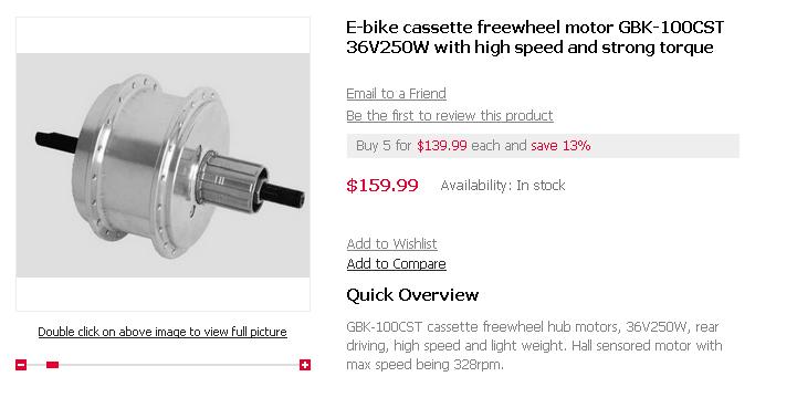

Ciao a tutti!
Mi scuso in anticipo se c'è già una discussione, ho usato il "Cerca" senza trovare niente e che anche a memoria non mi pare se ne sia parlato.
Stavo spulciando tra noti spacciatori di motori quando mi è caduto l'occhio su questo
http://www.greenbikekit.com/index.php/electric-motor/rear-bldc-1/e-bike-cassette-freewheel-hub-motor-36v-250w-light-weight-high-speed.html
in pratica un Cute Q100 posteriore a 36V, con la possibilità di installare cassette sino a 10 rapporti, su forcellini larghi 140mm anzichè i precedenti 8/9V su 135mm.
A differenza del Bpm CST ha un peso ridotto di 2,2kg, manca l'attacco del freno a disco, il prezzo è di 160$ contro 230 ma ordinandone 5 scende a 140$ (ovviamente + spese e balzelli varii )
Il motore viene definito ad alta coppia e velocità ed è disponibile da 201/328 rpm.
Che ne dite, può essere una soluzione per il kittaggio "leggero" di una moderna trekking/mtb con 2x10V o 3x10V ?
Un saluto
Eugenio

Basta ricordarsi di non pretendere troppa potenza da questo motore, e di acquistare il 328RpM solo per bici con ruota da 16" o 20", altrimenti lo bruci velocemente perchè è troppo da allungo, è come un (9) BPM.

Se fosse uguale al tradizionale con attacco a vite puoi tranquillamente abbinarlo a centralina 500w/48volts e relativa batteria. Ne ho un paio allestiti così e vanno senza nessun problema. Di più direi di no.....

Io da alcuni anni, sulla citybike che uso sempre, ho un Cute 24V 328RpM abbinato ad una centralina da 500W raggiato su cerchio da 28".
Chiaramente le considerazioni di Barba sono da mettere in relazione a quanto pedala chi è in sella alla bicicletta.
Basta ricordarsi di non pretendere troppa potenza da questo motore, e di acquistare il 328RpM solo per bici con ruota da 16" o 20", altrimenti lo bruci velocemente perchè è troppo da allungo (...)

@Dasti: Come sai anche io ho consigliato alcuni kit da velocità (tipo il SWXH da 24V alimentato a 48V-20A) a varie persone, ma sono tutti dei grandi pedalatori!!!
Non conoscendo le caratteristiche delle persone interessate all'acquisto di questo motore mi sono solo premurato di avvertirli che qualora pensassero di usare un 328RpM alimentato a 48V senza fornire un discreto aiuto muscolare incorrerebbero in qualche problemino...
Inserito il - 07/07/2013 : 10:38:01  Mostra Profilo Invia a Dasti un Messaggio Privato  Rispondi Quotando
Hai ragione, il Cute nella configurazione che uso è assolutamente da sconsigliare.
Io contribuisco muscolarmente in maniera considerevole ed inoltre peso anche piuttosto poco, se non fosse così il motore si sarebbe bruciato già da tempo; inoltre ricordiamo che di Cute tra gli utenti del forum se ne sono già bruciati più di uno.
