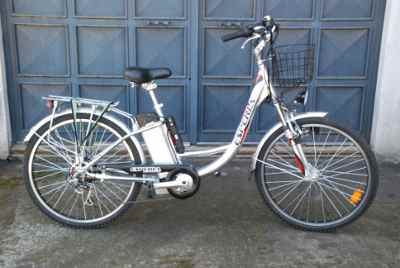

oggi alla mia cinesona (esperia) è successa una cosa strana: il motore non si avvia più .... tornato a casa solo "a pedali", ho provato a metterla "ruota all'aria", per poter far girare la ruota e fare qualche verifica e con mia sorpresa, il motore si è messo a funzionare. A questo punto ho aperto la cassetta che contiene la centralina e i (disordinati) cablaggi pensando a qualche spinotto che non faceva bene contatto ma sembrava tutto a posto. Cosi ho staccato e ricollegato i vari spinotti, verificato il funzionamento dei contatti dei freni e ho richiuso tutto; sempre ruote all'aria tutto ok, il motore gira bene. Ho rimesso la bici sulle sue ruote, ma di nuovo niente, il motore non si avvia. A questo punto ho riprovato a rigirarla ruote all'aria e di nuovo il motore funziona correttamente....inutile dire che rimettendola dritta, di nuovo tutto morto...
Prima di riportarla al negozio (è ancora in garanzia!) posso vedere qualcos'altro?

mi arrendo.... elenco quello che ho fatto/testato:
- micro sulle leve freni: verificate, ok
- alimentazione: penso che sia ok per il fatto sopra descritto (display alimentato dalla centralina - se la centralina non viene alimentata, il display si spegne
- con la bici dritta, sollevata da terra, il motore non va (esclusi problemi di "mancata coppia" del motore)
- con la bici con le ruote in su, tutto ok, il motore gira e con una forza decisamente importante (provato a frenare la ruota con due mani, con guanti da lavoro, me le ha portate via!)
- verificati i connettori: provato a sfilarli e riconneterli, verificato che qualche pin non sia arretrato.
- disco pas: il sensore funziona (altrimenti non andrebbe neanche ruote in su), verificato il buon fissaggio meccanico, ok
- centralina: semplicemente funziona, il motore gira!
non so bene come sia fatto il motore dentro; dovrebbe comunque esserci un piccolo avvolgimento solidale con lo statore (albero) che sente i giri del rotore....provo a ipotizzare: se questo avvolgimento si fosse allentato (meccanicamente) potrebbe funzionare quando è in un verso e smettere quando nell'altro... però è solo una mia (fantasiosa) ipotesi...
Ad ogni modo ho contattato il negozio: mi ha confermato che cura l'assistenza anche per la parte elettrica, ma... quando gli ho descritto il problema, ho pensato che fosse caduta la linea... è rimasto muto alcuni secondi! Dice che una cosa del genere non l'ha mai vista nè su bici esperia, nè su altre marche... secondo me, è probabile la spedizione alla fabbrica

Risolto !!!!!
oggi ho portato (pedalando) la bici da Car Cover (dove l'ho comprata) e abbiamo rifatto il test "ruota sollevata", gira e rigira ecc ecc...
Nonostante la singolarità del difetto, il titolare è andato a colpo sicuro sul disco pas (a dire il vero ho avuto la tentazione anch'io di metterci mano, ma mi sono trattenuto per evitare problemi di garanzia)....
Fatto sta che avvicinando leggermente il sensore (agendo con una pinza sulla staffetta), la bici ha ripreso vita, anche in posizione di marcia normale
A questo punto la domanda: cosa c'entra il verso della bici? Boh chi lo sa magari uno spostamento micrometrico.... Il titolare ipotizza che magari non fosse regolato bene già di fabbrica ma funzionava e con il prendere buche (che qui a Genova non mancano affatto, sono inversamente proporzionali alle piste ciclabili!) si è spostato di quel niente che ha causato il (curioso) malfunzionamento....
Il risultato è quello che conta e tornare a casa con la bici e non con l'autobus è un ottimo risultato, grazie alla cortese disponibilità e all'intuito di Car Cover...
