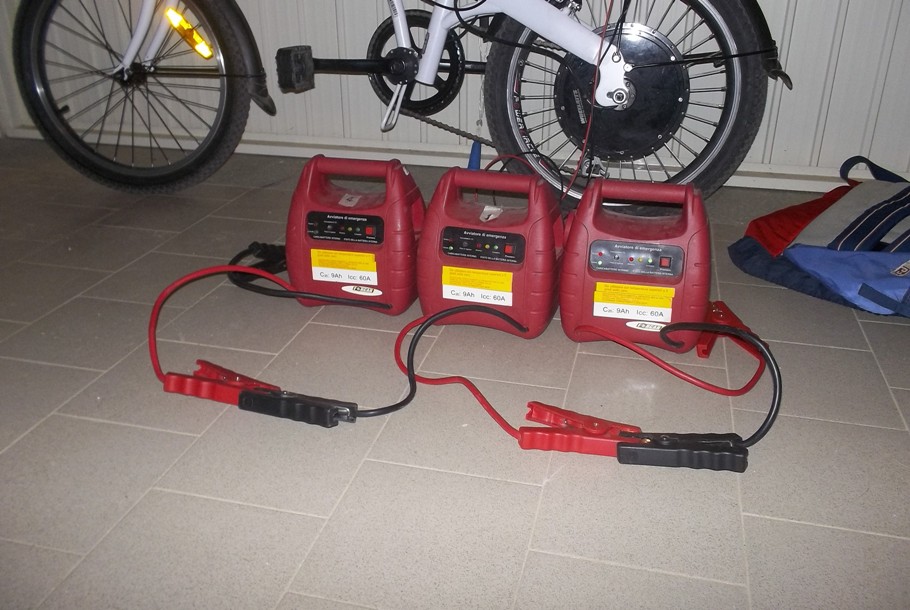

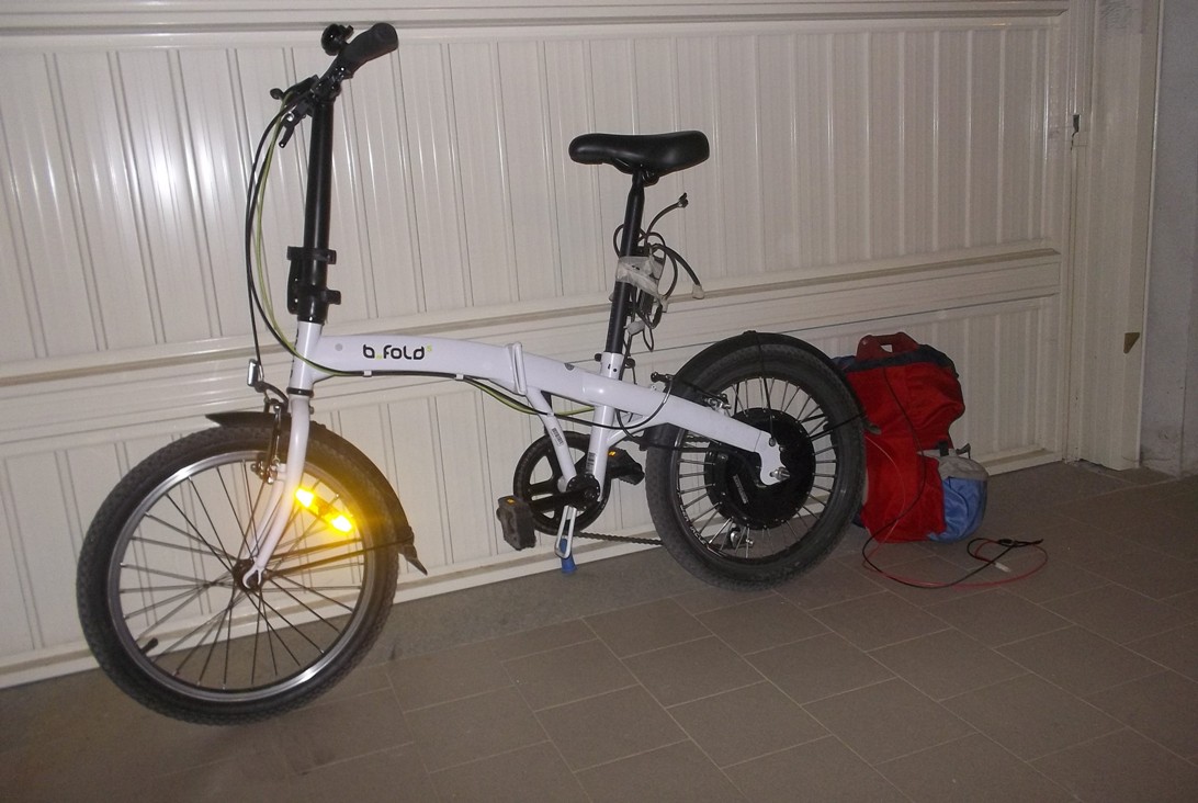

La nostalgia per il caro buon vecchio Ciao mi ha spinto verso questo progetto che sicuramente ha alcuni limiti, ma ha anche molti vantaggi rispetto alle normali bipa. L'obiettivo è il prezzo da cinesona con affidabilità ed autonomia al top del mercato. Il limite sarà il peso... tanto peso... quindi niente fuoristrada impegnativo (al massimo la stradina sterrata).
Ho preso una B-fold 5 da Decathlon, le ho trapiantato uno dei due Nine Continent Fast Revoultion 12*5 dal mio trike (che andrà in restauro),le ho messo una centralina legale 36v 17A solo col PAS e, in attesa di preparare il mostruoso (non esagero...) pacco batterie, ho fatto un giretto di prova con lo zaino in spalla pieno di batterie, che in realtà erano tre avviatori da auto pinzati in serie .
La prima impressione, mi ricorda abbastanza il Ciao (quello senza variatore ) con un po' più di scatto nei primi metri e qualche km/h in meno in lungo.
Le salite si fanno bene , ma in prima spingendo forte da seduti si rischia il ribaltamento ed è quasi impossibile tenere la ruota anteriore a terra. Probabilmente il peso del pacco batterie definitivo in posizione centrale risolverà il problema.
Pensavo anche ad una versione 24volt e mi domandavo se in una salita, a parità di velocità, utilizzando lo stesso motore, alimentato con una centralina 36v 17A oppure con una 24v 27A quale dei due consuma più energia? Quale dei due è più "scalatore"?

Se togli le piccolissime batterie dal contenitore degli avviatori fatichi assai meno!!!
Quanto a scalare direi che con 36V-17Ah hai 612W di potenza, mentre con 24V-27Ah ne hai 648, quindi la bici scala di più a 24V...
Oltretutto aumentando la tensione di alimentazione si sposta verso l'alto il regime di rotazione ottimale, quindi anche a parità di potenza secondo me sale meglio a 24V, sempre che la tua batteria sia capace di dare tutta quella corrente!

Grazie. Era proprio quello che speravo di sentire.
Dentro gli avviatori ci sono delle 12v 9A, ma non li smonto perchè mi servono interi. Erano la prima cosa che mi è capitata tra le mani per fare un esperimento veloce...
La batteria definitiva non avrà problemi ad erogare potenza... è più una roba da gruppo di continuità ospedaliero che da bipa... il problema è vedere se il telaio si spezza in due sotto al suo peso

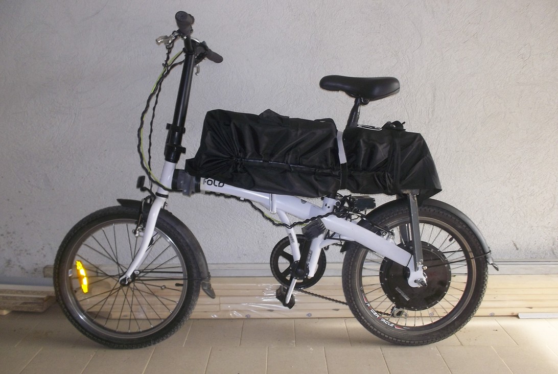

Batterie definitive montate, adesso bisognerebbe lavorare un po' sulla copertura. Proprio bella non potrà essere, però migliorarla non guasterebbe.
Le batterie sono al piombo acido 36v 45A (sì quello è un 4 non un 1)... Così s'è fatto il Ciao elettrico... 50kg.
Però in un minuto si sfila la sella, si toglie il supporto con le batterie e la bici torna una pieghevole normale.
